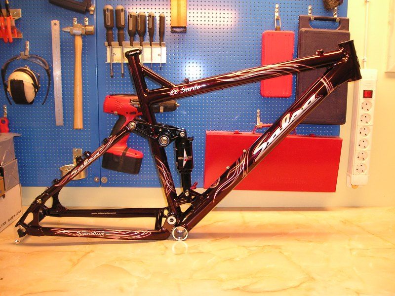

Härligt, nu är det inte långt kvar tills man kan starta bygget av årets nya hoj. Ramen ser riktigt bra ut i, jag var tveksam till färgen när jag såg den på bild men i verkligheten skimrar den fint och funktionen var ju kanon regan i fjol så med ökad "standover-hight" kommer det bli klockrent. I övrigt har jag bara material till träningshjulen men eftersom det är mitt första hjulbygge till mtb (byggde ett par till racern i höstas) så kommer jag att ha och göra i väntan på de övriga delarna. Får väl leka lite med bikecover och vaxa ramen så länge, funderar även på att borra ett dräneringshål under vevlagerhylsan....

Här kommer lite mer fakta om ramen som är inhandlad från Cyclecomponents och i storlek 18tum
http://www.cyclecomponents.com/cgi-...&visa=31-39&Sort=A.Beskr&Visn=Std&Kampanj_ID=
Produktbeskrivning
Material: Scandium aluminium med Aluminium 6061-T6 swingarm och tätade maskinlager
Dämpare: Manitou Swinger 3-Way, slaglängd 4''
Rekommenderad slaglängd på gaffel: 100mm
Sadelstolpsdiameter: 27.2 mm
Sadelstolpsklämma, diameter: 30.6 mm
Styrlagerstorlek: 1-1/8''
Vevlagerbredd: 68mm
Framväxel: 31.8mm topp wire dragning
Bromsfäste: skiv- och v-broms
Max däcksbredd: 2.3 tum
Färg: Rojo-A-GoGo Red
Storlek: 14, 16, 18 eller 20 tum (se ''mer information'' för geometri)
Vikt: 2559g (18'' enligt Salsa)
Pris: 10760 SEK

Angående tanken på dräneringshål i vevlagerhylsan: kör hårt! Jag tycker själv det känns lite kymigt att sätta borren i en splång ny ram men lite dränering är bra.

Någon skrev ovan om dränering av vevlagerhylsan. Behövs det? Jag menar kommer det in vatten där?!
Eller är det bara på just den här ramen?
MVH /Henrik
Nya ramen har kommit, Salsa El Santo -06 !
Det kommer in vatten i alla ramar förr eller senare. En av de saker profsens mekaniker gör med en ny cykel är att borra ett drenerings hål i vevlagerhylsan.
Vatten kommer alltid in när man tvättar hojjen...
Frihands målade stripes målade med svärdsläpare är Grumt! =)
Mullig ram du har Markus.
ok. Rinner det in via sadelstolpen eller? kanske skulle borra lite i min easton också

Det kommer in massor med vatten och visst kan man rycka ur sadelstolpen och tömma den vägen men det är både jobbigt och repar stolpen. Ramen kommer att utrustas med nya prylar rakt igenom, exakt vad det blir kan jag inte avslöja ännu men det är bara någon vecka bort så räkna med att jag återkommer.

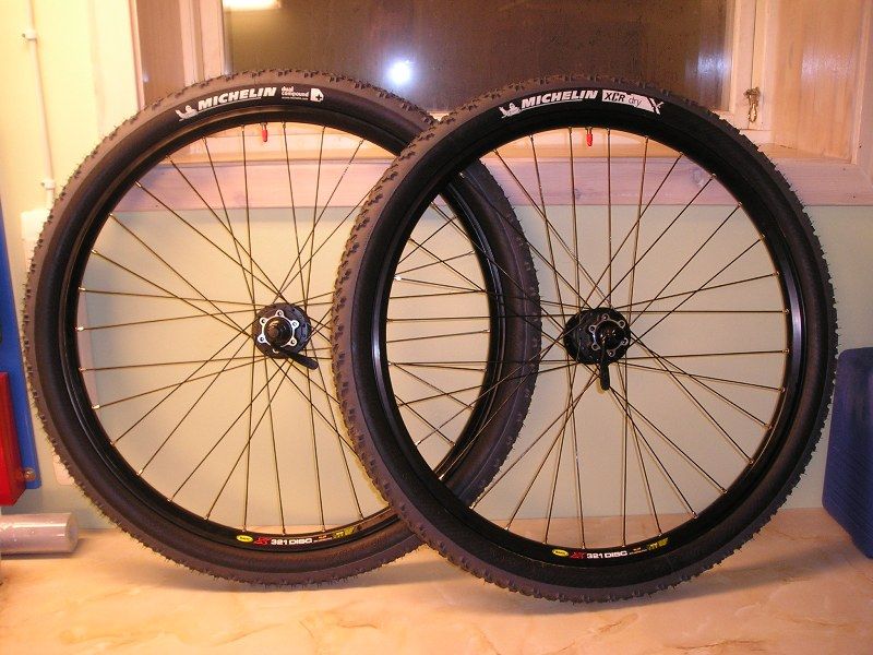

Då var man klar med sitt först hjulbygge, till racern fuskade jag ju och byggde framhjulet parallellt med att min lärare (Christofer Stevenson) byggde bakhjulet.
Målet med bygget var ett par träningshjul i dubbel bemärkelse, först att få träna lite på själva byggnationen och sedan kommer de att vara just träningshjul på hojen. Först skulle det ju väljas komponenter och jag satte pris som högsta prioritet vilket resulterade i följande delar.
Nav: Shimano Deore 475 disc
Fälg: Mavic XM 321 Disc
Ekrar: DT Competition
Nipplar: DT massing
Allt i svart (utom nipplar) och med 32 ekrar i trekors.
Med hjälp av detta riktställ http://www.cyclecomponents.com/cgi-...0&visa=1-30&Sort=A.Beskr&Visn=Std&Kampanj_ID= gick bygget riktigt smidigt och en slutlig koll med ekertensiometer http://www.cyclecomponents.com/cgi-...0&visa=1-30&Sort=A.Beskr&Visn=Std&Kampanj_ID= kollade jag att det allt blev lagom hårt, framtiden får utvisa hur bra det blev i verkligheten. Jag vet att många tycker att ekertensiometer är överskattat men är man både tondöv och saknar fingertoppkänslan än så länge så är det riktigt skönt att få ett kvitto på att man är rätt ute.
Nu återstår bara att se vad nästa bygge blir för att bygga hjul var riktigt kul, ett par riktigt vassa tävlingshjul kanske………….
//Markus

Har du ingen sån här? Eller menar du att köper du dina ekrar färdiggängade? :)
Hozan, C-700 gängverktyg för ekrar. Säkert väldigt användbar..
Johan: Komponenter till hjulen, riktställ, ekertensiometer och ekernyckel går på 2839:- på CC där jag handlar. Ser man enbart till hjulen är ju frågan om de billigaste färigbyggda från Mavic inte är mer prisvärda men själ värderar jag kunskapen att kunna bygga hjul själv, nöjet med att göra det samt att verktygen är en engångskostnad.
Jag tycker att en ekertensiometer är ett gränsfall i vad man skall kosta på sig men jag undrar hur många som gängar sina egna ekrar, måste kolla med CC hur många av dessa de sålt de senaste året.

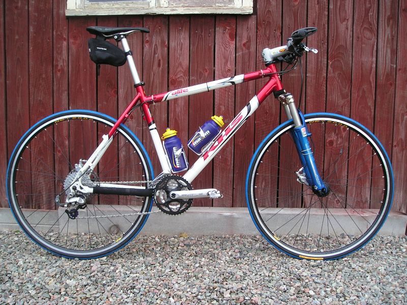

Att naven skall äta sönder gaffel och ram låter alvarligt, är det 'muttrarna' på navaxel och snabblåset som är så elaka ? Körde men dessa nav på de racerhjul jag byggde till min gamla KHS och där såg jag ingen tendens till att detta skulle vara ett problem. Bifogar en bild på hojen som med gaffeln i låst läge funkade riktigt bra på asfaltpassen.

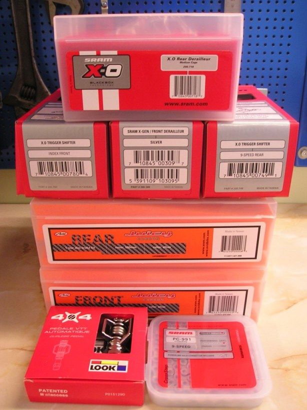

Nu börjar delarna trilla in lagom till att snön smälter bort. Tyvärr skall jag iväg på resa med jobbet och kommer inte hem förrän strax före Påsk men då kommer alla delar att vara hemma och förhoppningsvis har även snön försvunnit från Dalsland så att man kan sticka ut i skogen.
En lite teaser på vad som kommer att sitta på..
