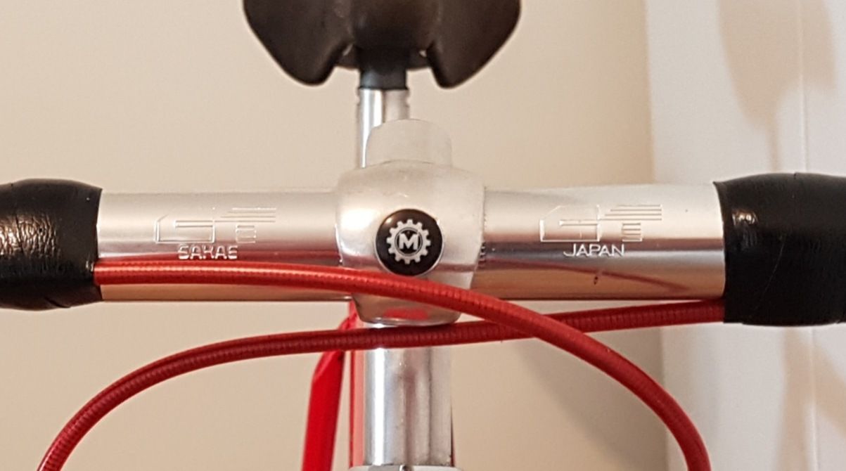

Tack för all input med styret.
Jag vill ta några vändor med hojen först så jag får känna på't. Sedan så får vi se vad som händer. Det jag kan se nu som det sitter så är märket på styret i mitten och det verkar sitta som tänkt. Det är alltså inte snett eller liknande. Skulle jag vrida/rotera det uppåt så kommer loggan också att peka uppåt.
Är det loggan i mitten du tänker på? Det är en logga i själva styrtappen och den ändras ju inte om man vrider på styret.

Jag ber om ursäkt för min otydlighet.
Det är "CT" som du kan se på båda sidor om styrtappen. Alltså på styret.

Sätt styret så att det är bekvämt. Hur loggan sen sitter är sekundärt.
Grymt snygg retrocykel!

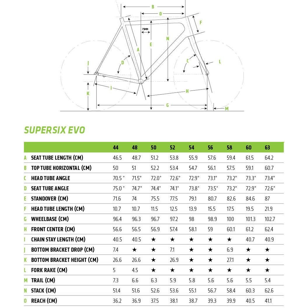

Hur vet jag cykelns storlek (och om den verkligen är rätt för mig)?
När jag mäter ramen så är ramhöjden 57 cm från cc navet och till ramens topp där sadelstolpen ska i. Överröret ca. 54.5 cm cc mellan kronröret och sadelsöret. Har jag en ram med storlek 57 då?
Om så är fallet hur kan jag som är ~184 cm sitta på cykeln och se framhjulsnavet en bra bit framför styret? Känns som jag sitter för långt fram med huvudet, eller?

Svarar på några av frågorna...
Googla efter några videos på "bikefit" eller "bike setup" för att få lite tips om vad du ska utgå ifrån för inställningar på cykeln.
Men det ska ju också kännas bra. De första rundorna tror jag man får räkna med lite ont i nacken och ryggen, så var det för mig iaf. Men det gick över efter ett tag. Det kan också vara bra att jobba på bålstyrkan så att man istället för att "hålla emot" med armarna håller upp kroppen med mag- och ryggmuskler.
Att vrida upp styret kan hjälpa lite, man kan också skaffa en kortare styrstam eller en styrstam med "rise". Börja med det justeringar utan att linda om styret och kolla hur det känns. Kan också ge lite att justera reach på bromsar.
Jag är osäker på om det finns bromshandtag med integrerade växelreglage (sk STI reglage) för 7-delat...

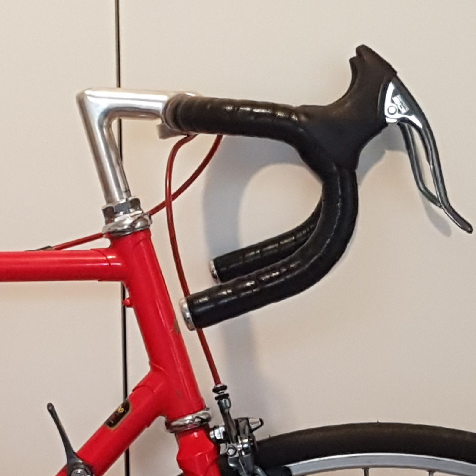

Så, nu är styret justerat och jag har roterat upp det en aning. Ser rakt ut men bromshandtaget kanske också borde justeras. Tar det efter ett test.

Ja du har ju rätt i att det ser lite lustigt ut när du vinklat upp styret. Men du kanske kan få en känsla för hur det känns med någon cm kortare cykel.
Det finns ju också styrstammar med lite rise eller som är kortare du kan använda, antingen en "quill stem", jag vet inte svenska ordet för detta:
https://www.ebay.com/itm/NITTO-Quil...830955?hash=item4d9a194c2b:g:TrYAAOSwUlhdVZ9A
Eller så kan man köpa en adapter och använda moderna standard-grejer, men det ser nog lite fel ut på din cykel:
https://www.wiggle.co.uk/deda-quill-stem-adapter/
Ser ut som snöret hänger lite väl långt fram som du säger. Om det är sadeln i fotot från 11:e aug som fortfarande sitter på så vill du nog byta ut den till något "racigare" ändå? Då kanske det finns mer justermån på den nya sadeln. Det finns också sadelstolpar med mer setback. Den andra medlemmen som postat en bild på en likadan cykel ser ut att ha en annan sadelstolpe.
Men det viktigaste är ju att det känns bekvämt och att det känns som kraften kommer ner i pedalerna. Om sittpositionen idag känns utsträckt så kommer det ju att bli ännu värre med sadeln längre bak så det blir nog svårt att få till detta utan justering av styrets position.
Tack för länkarna.
Steg ett för mig borde vara att få sadeln på rätt plats. Detta gör jag få lättast genom att köpa en annan sadelstolpe som gör att knät kommer lite längre bak i förhållande till pedalcentrum (samtidigt som jag ser till att höjden bli bra)?
Jag såg i en annan tabell att jag borde använda 175 vevar. Jag vet inte hur mycket det gör i slutändan men kanske något jag borde ta hänsyn till.
Sedan vill komma mer bak över syret och få blicken, inte se så mycket ”framhjulsnav framför styret”. Det här skulle jag alltså kunna lösa med en kortare och mer upprätt styrstam?
Hur vet jag vilken längd min nya styrstam borde ha?

Nu har jag lyckats mäta upp mig men jag har svårt att översätta mina värden till de specar/mallar som finns för de olika modellerna av cyklar.
Mina mått:
Grenmått: 87 cm (svårt att få ett exakt mått)
Lårben: 61 cm
Underben: 56 cm
Överkropp: 65-66 cm (svårt att få ett exakt mått)
Arm: 73 cm
Underarm: 35 cm
Lårmått/Underben = 1.09
Överkropp/Grenmått = 0.75
Armmått/Grenmått = 0.85
Underarm/Grenmått = 0.40
Som jag ser det så ligger jag ganska nära snittet i det länkade dokumentet (.pdf) för de uträkningar som jag kan hitta.
Om vi sedan tittar i den länkade tabellen nedan (rad E) och försöker matcha mitt grenmått - 2 cm som de säger i affären att jag ska göra så borde väl stl 60 vara rätt för mig?
Kommer de andra värdena stämma automatiskt då, på ett ungefär och sedan behöver jag bara byta ev. sadel, sadelstolpe, styre och styrstam för att finanpassa?
Jag har inte planerat att köpa den här cykeln men många specar ser ut på samma sätt och detta är bara ett exempel på spec.
Tacksam för input hur jag behöver tänka.

60a låter onekligen lite stort. Jag skulle tro att en 58 med en aningen längre stam vore bättre. Risken med en för stor cykel är primärt att du behöver en så kort stam att cykeln blir skum att cykla på och att det inte går att få styret lågt nog. Hög standover är också något att vara vaksam på om man väljer cyklar som är på gränsen till för stora.
En (något) för liten ram går alltid att "förstora" med lite längre och uppvinklad stam, en FÖR stor cykel är för stor och du krossar pungen när du stannar, får skum styrning med jättekort stam och kan inte få ner styret till rätt höjd (med kört stam hjälper det föga att vända stammen rätt eftersom den är så kort).
Mitt råd är att försöka justera in cykeln du har så att du gillar hur du sitter. Sen tar du det datat med dig för att lista ut vilken cykel, vilken storlek och vilken konfiguration du skall ha på nästa cykel för att sitta som du vill. Det är i slutändan många faktorer som skall passas in för att cykeln skall kännas som en handske - och det ÄR en process vilken inte är jätteenkel att få till det.

Ja, 60 låter stort och det har jag aldrig blivit rekommenderad men om jag ska gå på vad de flesta säger så ska jag ställa mig över cykeln och kunna ha ca. 2 cm mellanrum ner till samen. Då blir det 60 i det här fallet. Jag tror mer på 56 eller kanske ännu mer på 57 i mitt fall.
Jag ser vad du skriver och jag vill förändra min nuvarande hoj och försöka ställa in den så den passar mig så bra jag kan, precis som du beskriver. Det här betyder att jag behöver köpa en ny sadel, sadelstolpe och sedan ev. nya styrgrejer. Annars så tror jag att jag ska låta den vara. När allt väl faller på plats och jag letar efter nytt så tror jag att mitt utgångsläge är bättre. Kravspecen är typ klar och jag behöver bara hitta en ram som passar den.

När det gäller ramstorlek: titta ganska lite på standover-heigth. Visst, den för inte vara för hög men "för låg" är inte ett problem och tack vare olika ramutformningar kan samma storlek på de viktiga måtten ge klart olika höjd överrör<->mark.

Lyssna på Nisseson. Standover-height är ett ganska oviktigt mått på en modern cykel. Möjligen fungerade det bättre förr då äldre cyklar oftast hade ett helt rakt och parallellt med marken överrör, men nuförtiden finns det ju slopade ramar och böjda överrör så det fungerar sämre. Jag tycker att ”stack” och ”reach” är mer användbara mått när man ska internet-välja cykel.

Det där med ramstorleken har jag här sedan tidigare och när jag tittar på de olika ramarna så verkar det vara en gammal ”teknik” att mäta avståndet från grenmåttet till överröret. Jag är inte så bra på cyklarnas geometri så det här är ett språk som jag inte förstår helt. Jag förstår var ett kortare överrör är men jag vet inte vilken storlek som passar mig. Jag förstår heller inte riktigt hur de andra måtten spelar roll. Med en för lång cykel så behöver jag sträcka mig onödigt långt, det blir obekvämt och ryggvinkeln blir felaktig (inte 90 grander). En för hög cykel kommer att göra så att jag vickar på röven när jag cyklar… men sen då?
