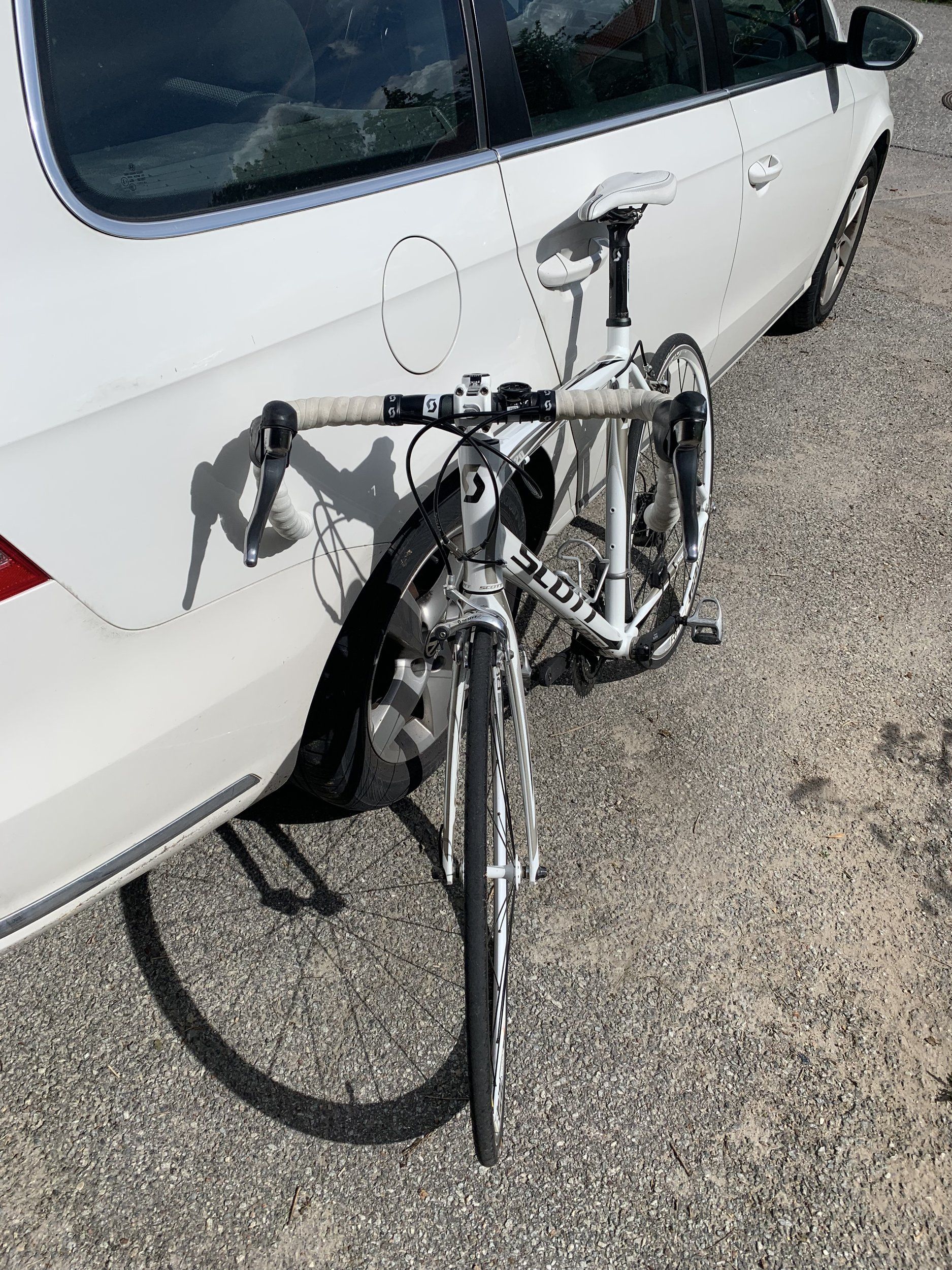

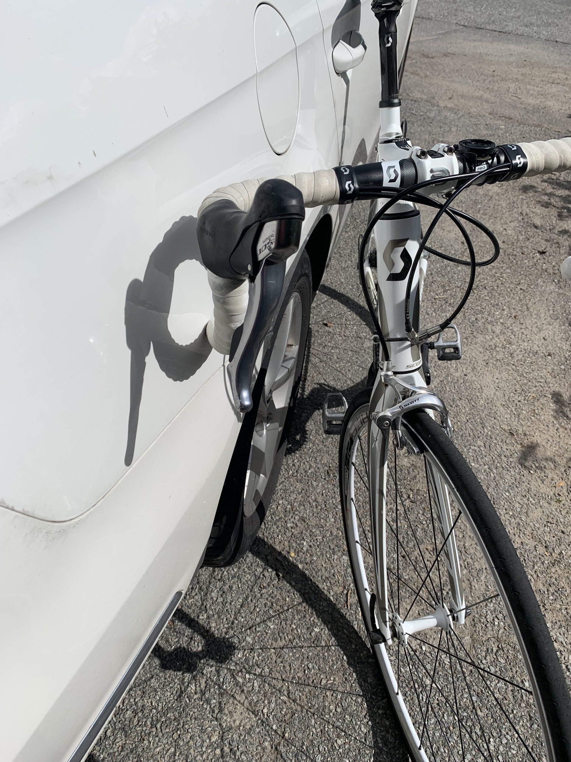

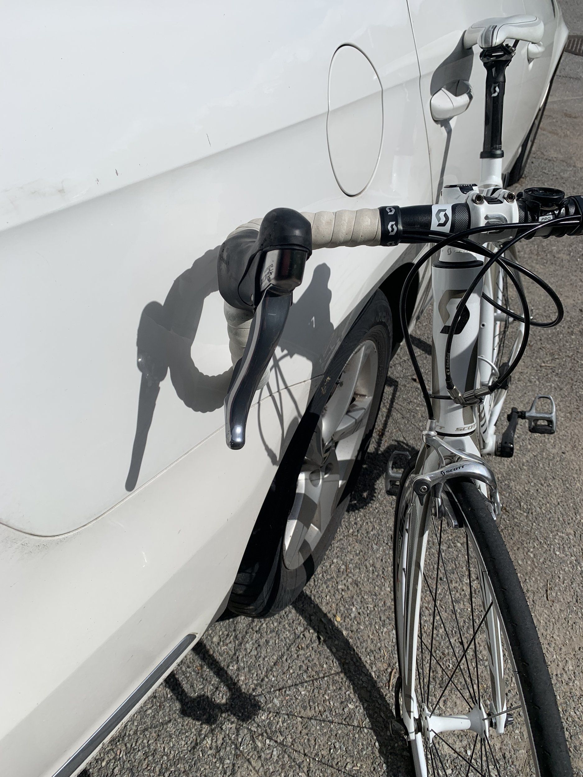

Jag har skaffat mig min första racer. Jag lyckades såklart falla ett par gånger under min första runda med cykel och skor. När jag föll måste cykeln ha landat på styrets broms/växel shimano 105. Nu har det vridit sig och jag kan inte med muskelkraft vrida tillbaka det. Antar att det är något som måste lättas på och skruvas åt igen. Har någon något tips på hur man fixar till det här, eller behöver jag lämna in den? Är som sagt helt nybörjare på racercyklar.

Rulla upp gummimuffen på handtaget, på utsidan finns en 5mm insex som pekar framåt som du lossar. Nu kan du vrida handtaget. Eller också smiter du bara in nyckeln framifrån på sidan under gummimuffen tills du hittar skruvskallen.
