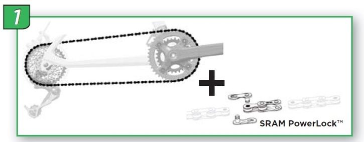

Lägg den på stora fram och stora bak + länkarna på bilden inkl snabblåset

Du skulle räknat antal länkar på den gamla kedjan.

Kontrollräknade, inte konstigt att den känns för lång.
Det är 5 länkar fler på den nya jämfört med den gamla. :)
