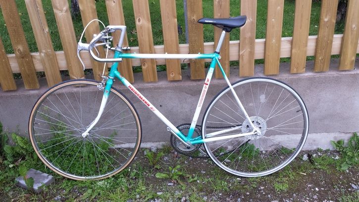

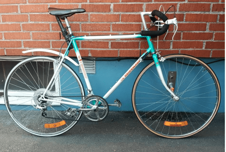

Efter att ha läst en del singlespeed och fixie trådar av en slump blev jag sugen på den egen cykel i linkande stil. Så jag köpte mig en äldre Heidemann racer i helt ok skick igår för 300kr. Så här såg annonsbilden ut:
Jag är dock en komplett nybörjare vad gäller cyklar (jag inte ens lagat en punka i mitt liv =), men är ganska praktisk i övrigt så det ska nog gå bra med lite hjälp från er på forumet. Tycker dock om att cykla och tanken med denna cykel är att ta mig till och från jobbet samt typ cykla ner på stan.

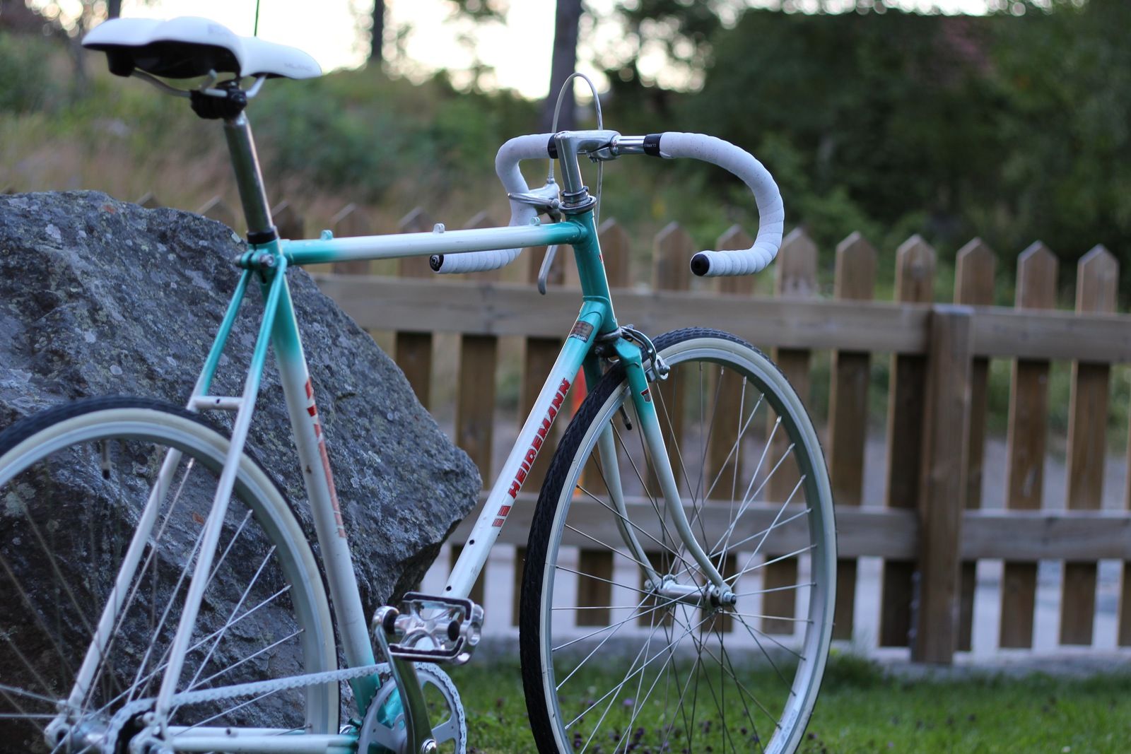

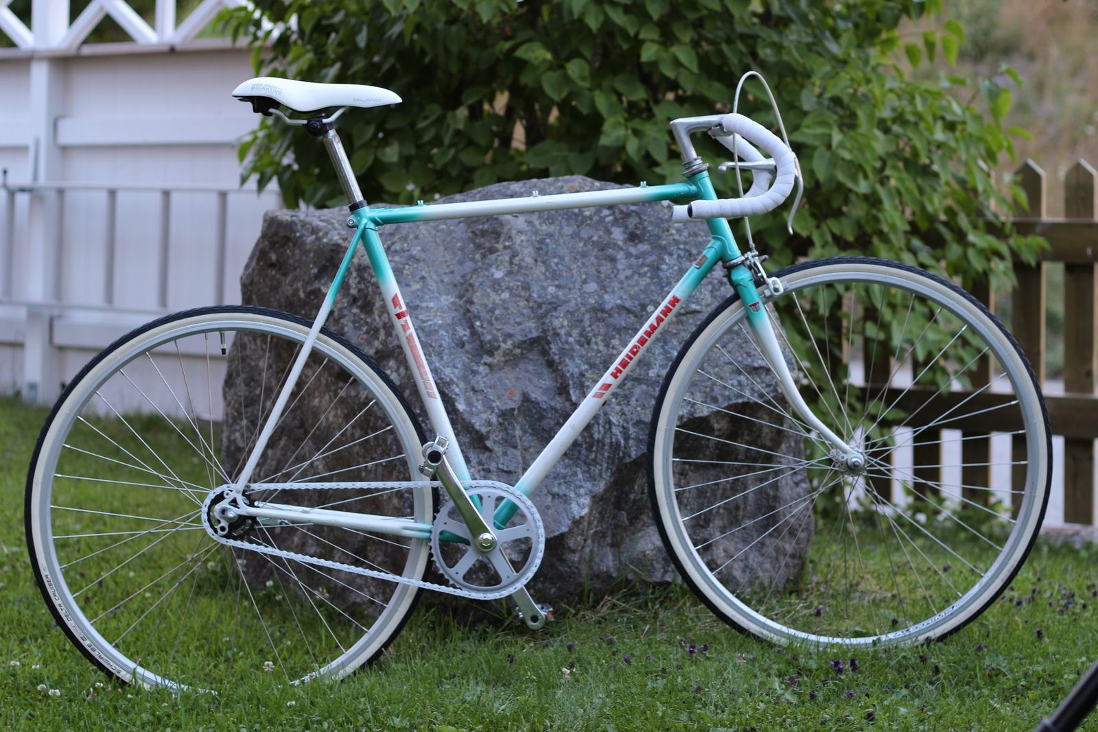

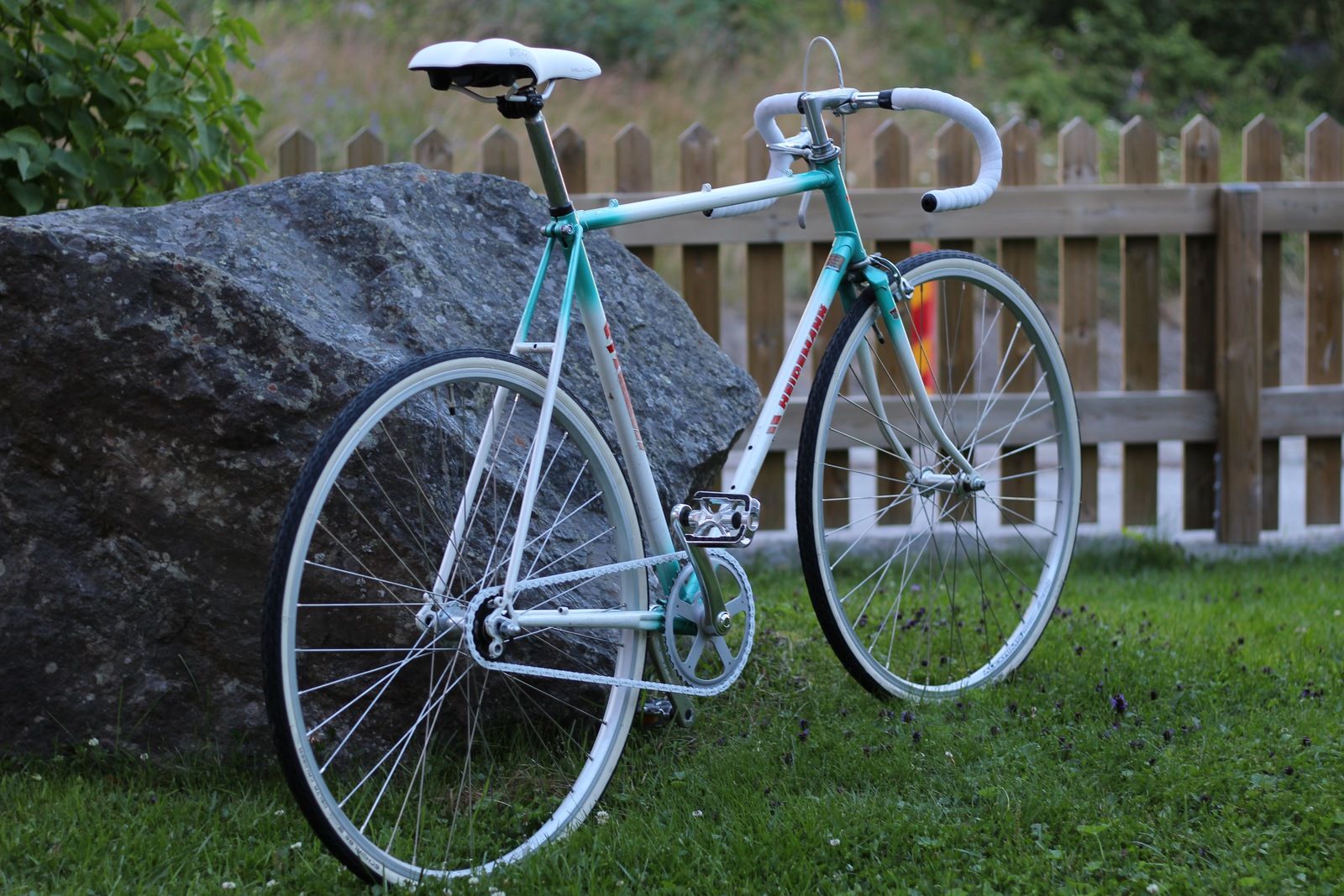

Sen uppdatering men såhär blev den, inte en jättestor förändring men jag gillar den.
Det som är gjort är:
*Nya hjul, bakhjul med coaster broms.
*Nya däck, trodde att det var vita däcksidor men var gula, hade nog varit snyggare med vita....
*Nytt vevparti
*Nya pedaler
*Nytt vevlager för att få bra kedjelinje, fick köpa 2st pga. felköp
*Ny kedja
*Ny styrlinda
Har lärt mig mycket då jag knappt har skruvat på en cykel tidigare. Blir kanske en vit sadel framöver.

Inte alltid så bra idé att sätta ett fotbromsnav i en gammal stålram. Jag har böjt ett par kedjestag med reaktionsarmen på det sättet. Men det lär du ju märka.
Nybörjare som ska bygga en singlespeed
dabac sa:
Jag har satt coasternav på flera äldre stålcyklar utan att lyckas med detta en enda gång?
Snyggt bygge! :D
dabac sa:
Jag har satt ett fotbromsat nav på min cykel och det funkar kalas. Blir aldrig några krafter IOM att hjulet låser sig och glider så fort man bromsar??
Bara köra på säger jag?

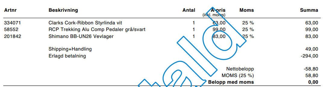

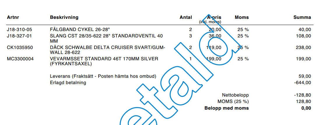

Här kommer en liten sammanställning av kostnaden:
Cykel 300kr
Bakhjul 599kr http://www.biltema.se/sv/Fritid/Cykel/Reservdelar-/Hjul/Bakhjul-28-622-mm-2000021380/
Framhjul 399kr http://www.biltema.se/sv/Fritid/Cykel/Reservdelar-/Hjul/Framhjul-2000021378/
Delar från cykelcraft.se
Delar från Bikester
Så totalt 2510kr inkl cykel och då är alla slitdelar utom styrlagret bytta. Kommer nog också att köpa en ny sadelstolpe då den befintliga är i kortaste laget.

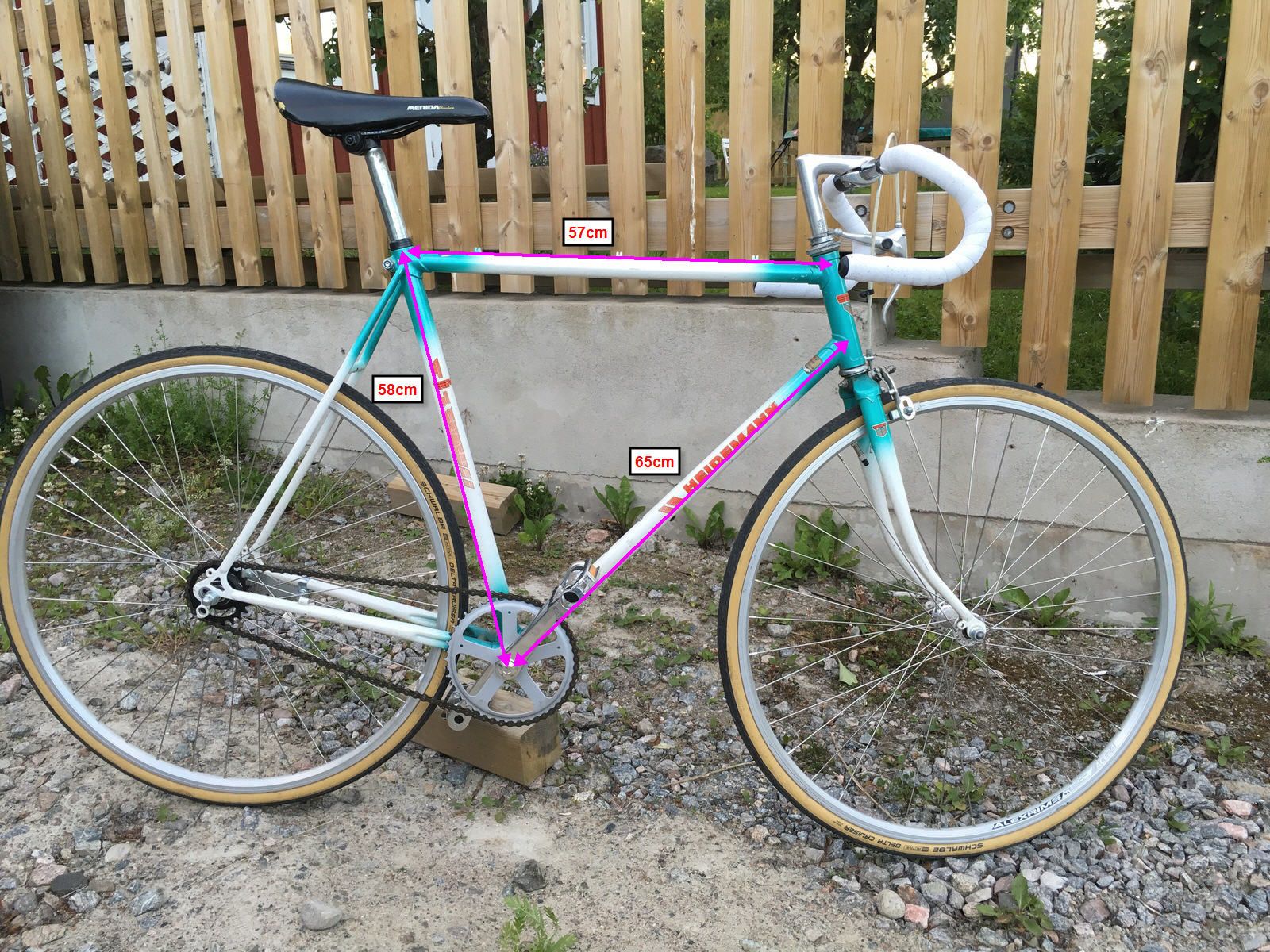

Funderar lite över storleken på min cykel, jag har noll koll....
Skulle nån kunna uppskatta om den är S, M eller L med måtten på bilden nedan. Jag är 192cm lång så vill inte cykla på en allt för liten cykel (ja jag borde nog ha kollat upp detta innan jag började bygga om den =). Använder den dock mest till att glida ner på stan och till jobbet ibland så det är inte jättesupernoga.
Ingen aning, men det handlar mest om känsla tycker jag. Du kommer nog att märka om cykeln är mycket för stor eller för liten. Har du kollat "bikefit" videon här på happy?
Memory sa:
Jag är också 192 cm och skulle nog säga att cykeln är för liten. Men det är ju bara ett problem om man upplever det så själv eller om man cyklar långt. I övrigt ser den fin ut. Bra jobbat!
