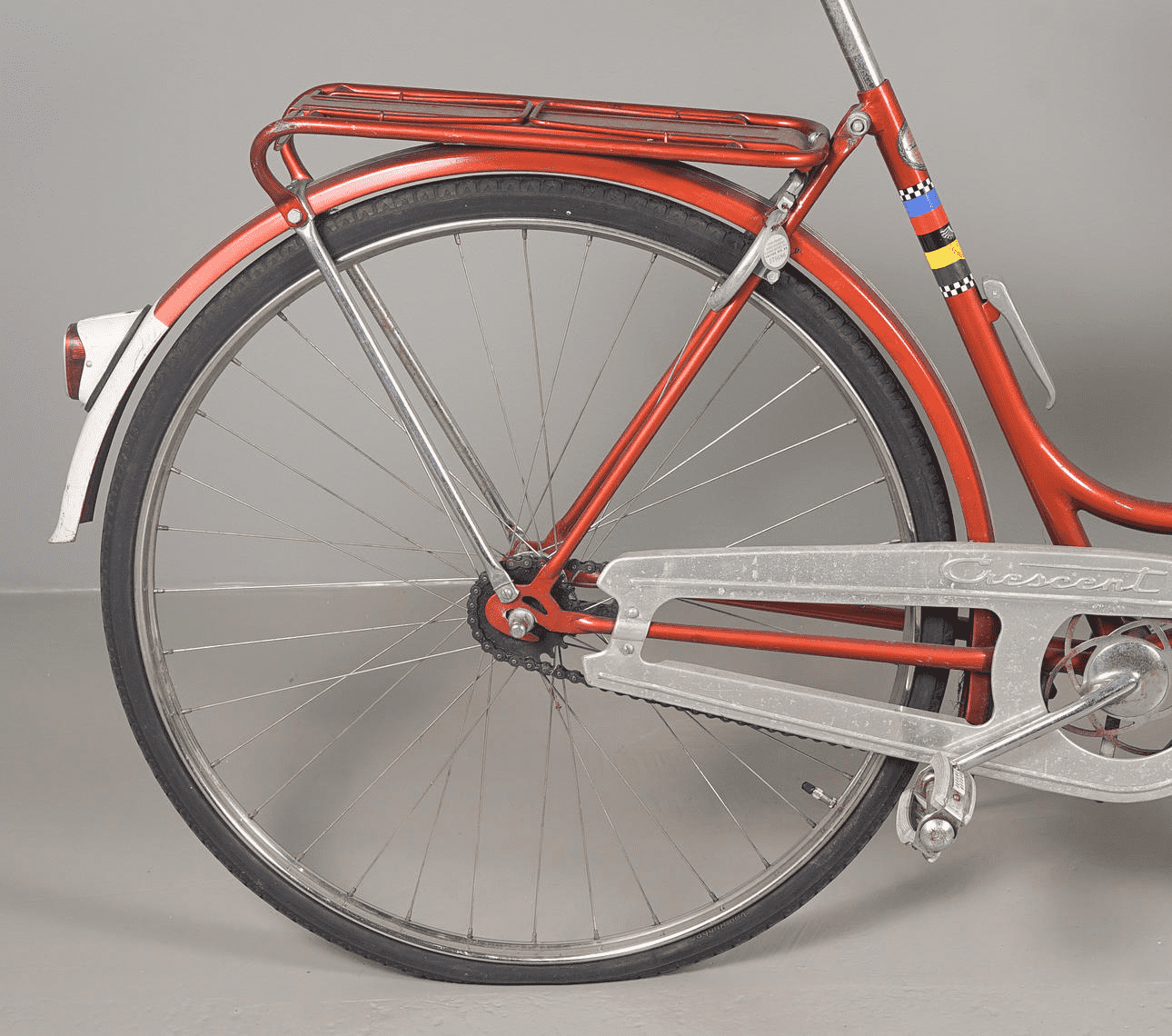

Hej jag har två cyklar jag tänkt ge nytt liv.
Den första är en gammal crecent som just nu är single speed och i rätt bra skick. Bakhjulet är lite vobbligt och några ekrar saknas så ett nytt hjul vore på sin plats. Damtrallan skulle jag vilja göra om till en fixie. Jag har förstått att det är enklare att göra om en single speed till en fixie.. Jag skicka en bild på hur cykeln ser ut just nu. Allt är orginal. Om jag vill göra om den till en fixie, vad behöver jag då köpa in?

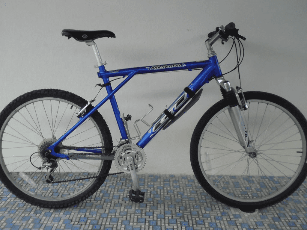

Den andra cykeln är en GT Arrowhead från vilket år vet jag inte men det mesta behöver bytas ut allt som går att återanvända är typ ramen.. Bilden är inte min men den ser ut att vara precis i enligt specs som finns i denna annons https://happyride.se/annonser/gt-arrowhead.250333/
Just denna cykel vet jag inte riktigt vad jag ska göra med. Funderar på att göra det till en singlespeed för att alla kuggar är helt förstörda. Det mesta är i dåligt skick på cykeln. endast ramen som sagt går att återanvända och jag tycker att det är värt att görsöka göra något av det. Har ni några tips eller idéer på vad man kan göra med en gammal moutainbike? Dessa videos har jag kikat på och tycker resultatet blev bra! men är det något för en nybörjare? Kommer inte använda den för att köra i terärräng utan mer på cykelbanor. Inte sett mycket av det förrut men att kanske ha större (?!) och tunnare däck på den? skulle det funka?
Alla tips och idéer är välkommna! Mvh

Lättaste sättet att bygga om damtrallan till fixie är väl att sätta en svetsloppa mellan drev och nav. Ska det göras korrekt behöver du ju ett nytt nav.
