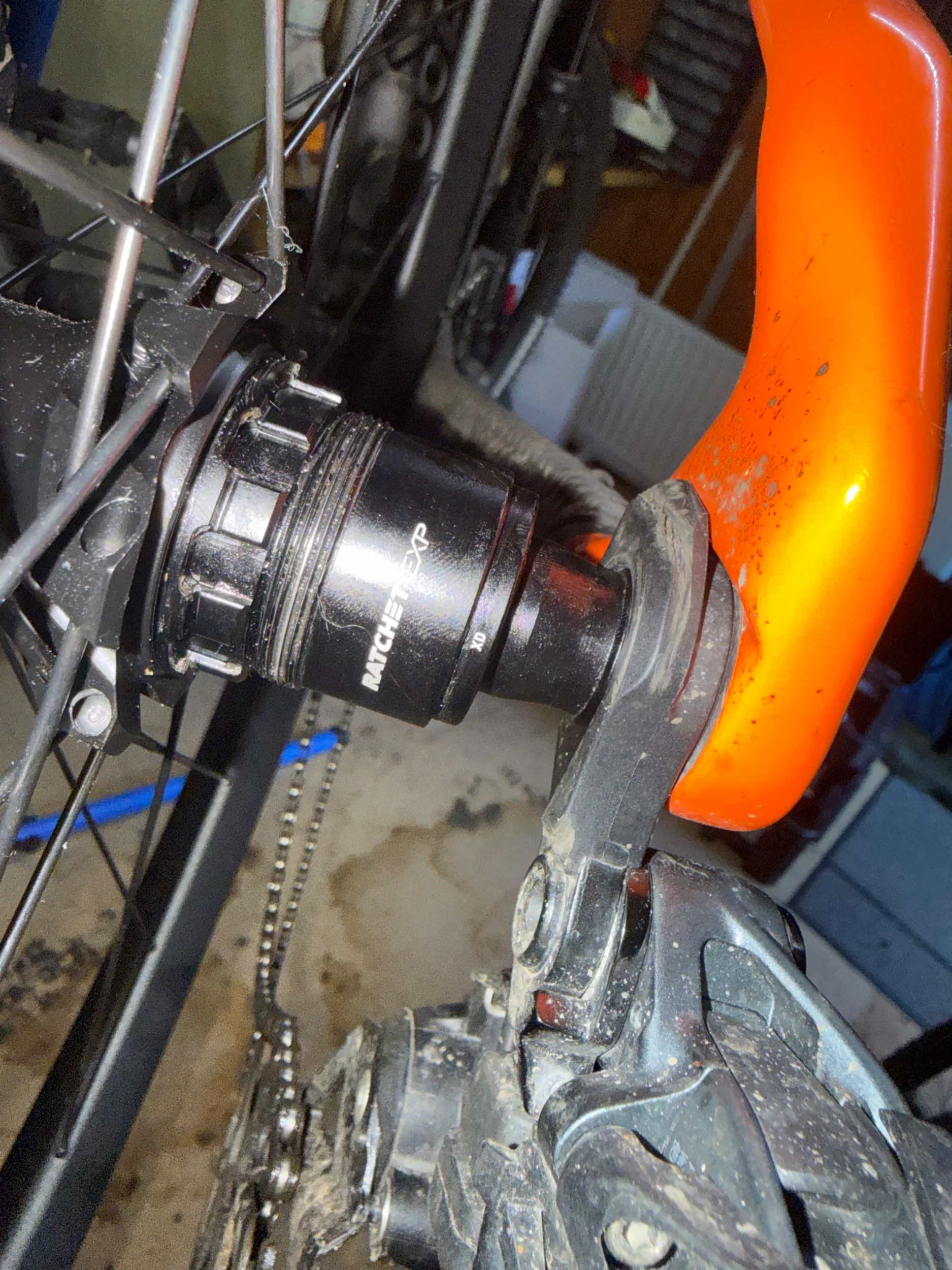

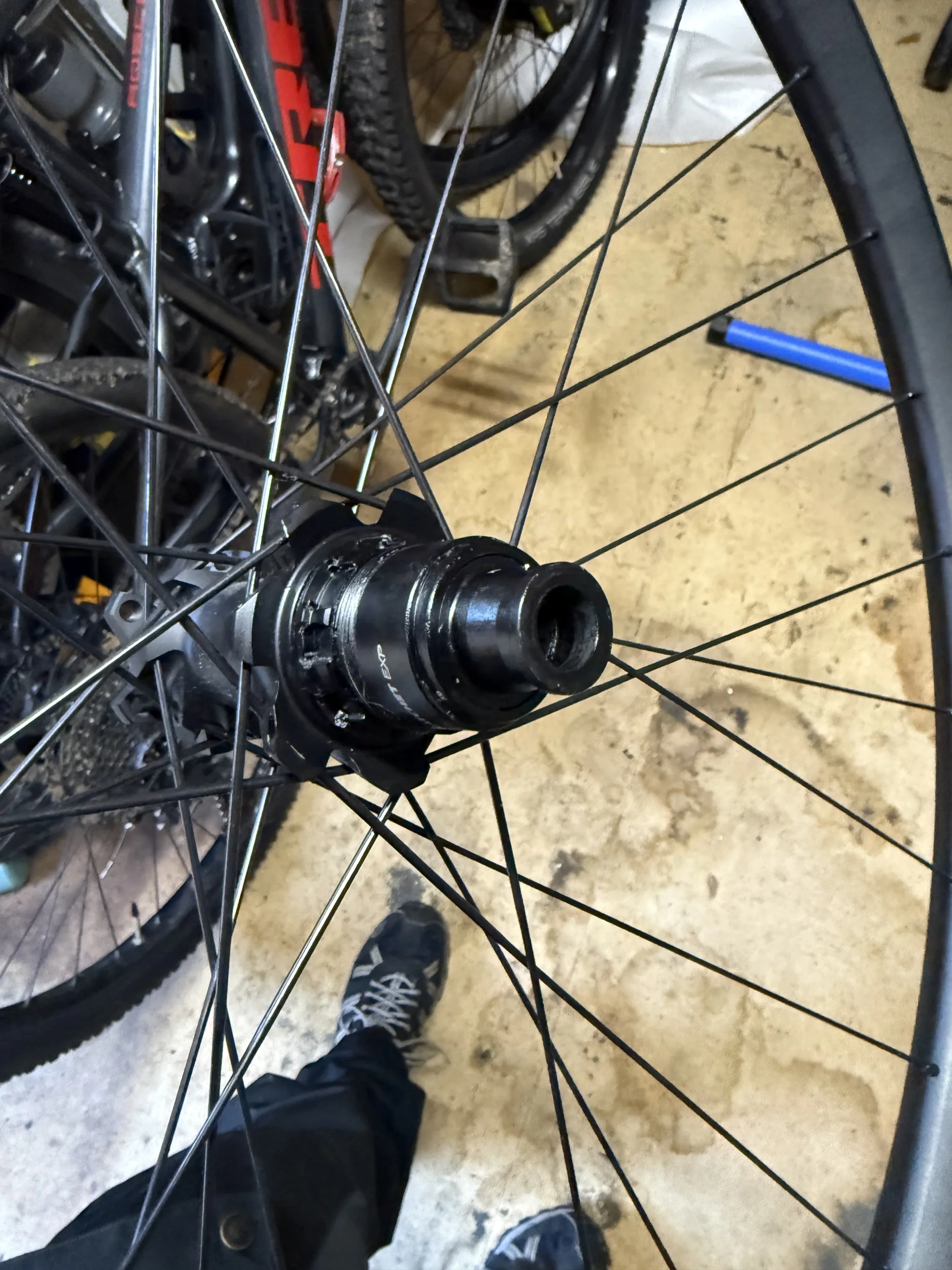

Hej. Försökte monter mitt nyinköpta bakdäck igår men när jag spänner fast hjulet i cykeln med rätt moment så snurrar knappt hjulet och frihjulet snurrar inte. Spänner jag inte hjulet så hårt så funkar det. Det är ett Dt swiss hjul ex1700 och cykeln är en Mondraker foxy. Det är 12*148 boost axel. Tacksam för hjälp.

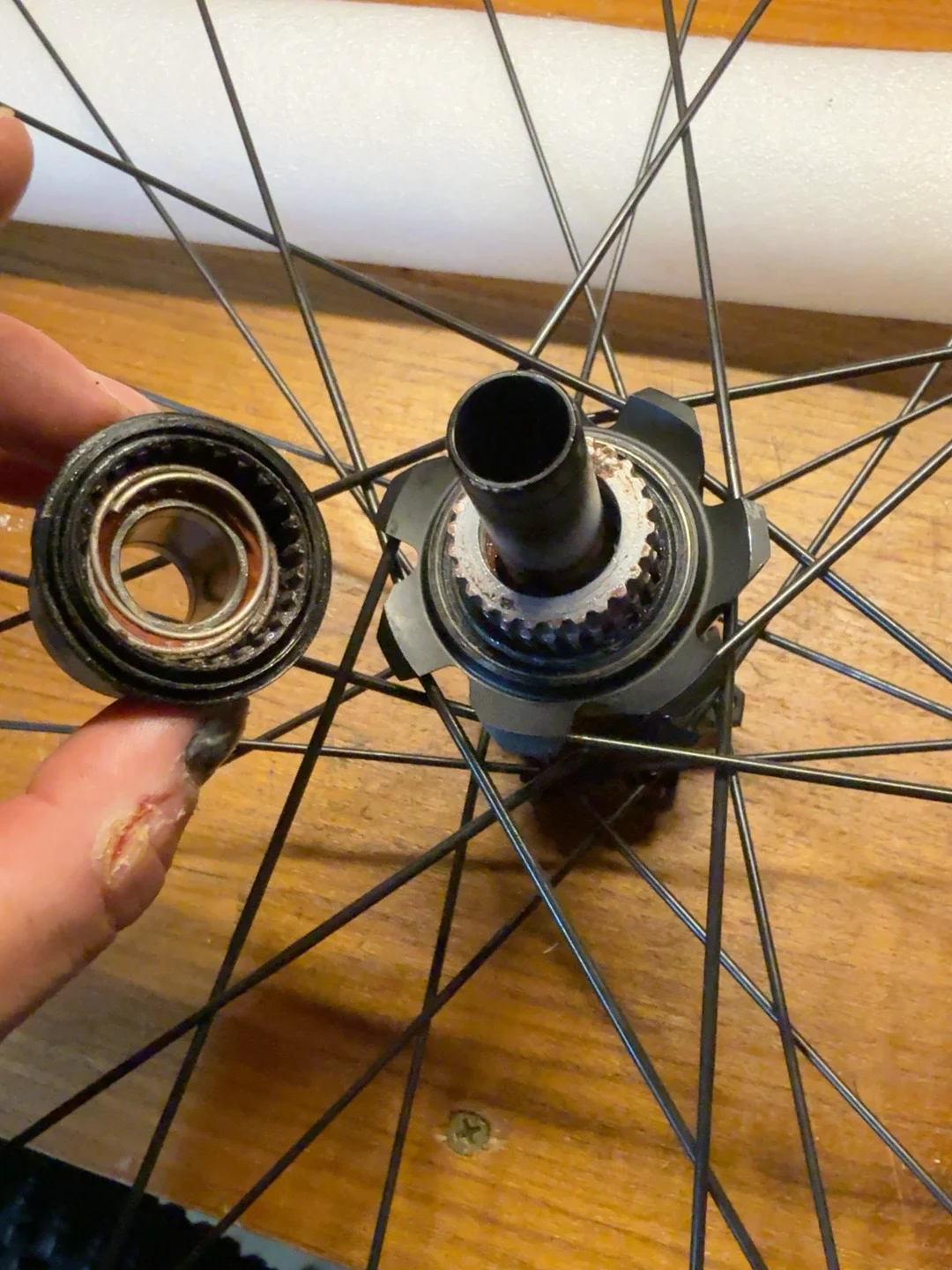

Sitter endcapsen som dem ska?
Hur känns lagrena i nav och body när du har isär grejerna som på bild? Bör vara helt lena utan större motstånd alls.
Hur sitter sleeven mellan lagrena i bodyn? Bör vara lite lös.
Var hela hjulet helt nytt?

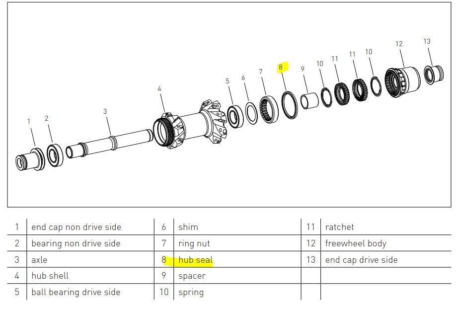

Det är en enkel hylsa/distans. Borde vara den här, rimligt prissätt med 4 euro:
Nytt bakhjul.
Den där distanshylsan har en förmåga att deformera eller nåt så att den blir ett par mikrometer kortare. Då börjar hubben spöka och leva djävul ungefär som om hylsan inte satt på plats. Kanske har DT Swiss fått bukt på det problemet på senare år. Sen om det var det Batavus menade är en annan femma.
