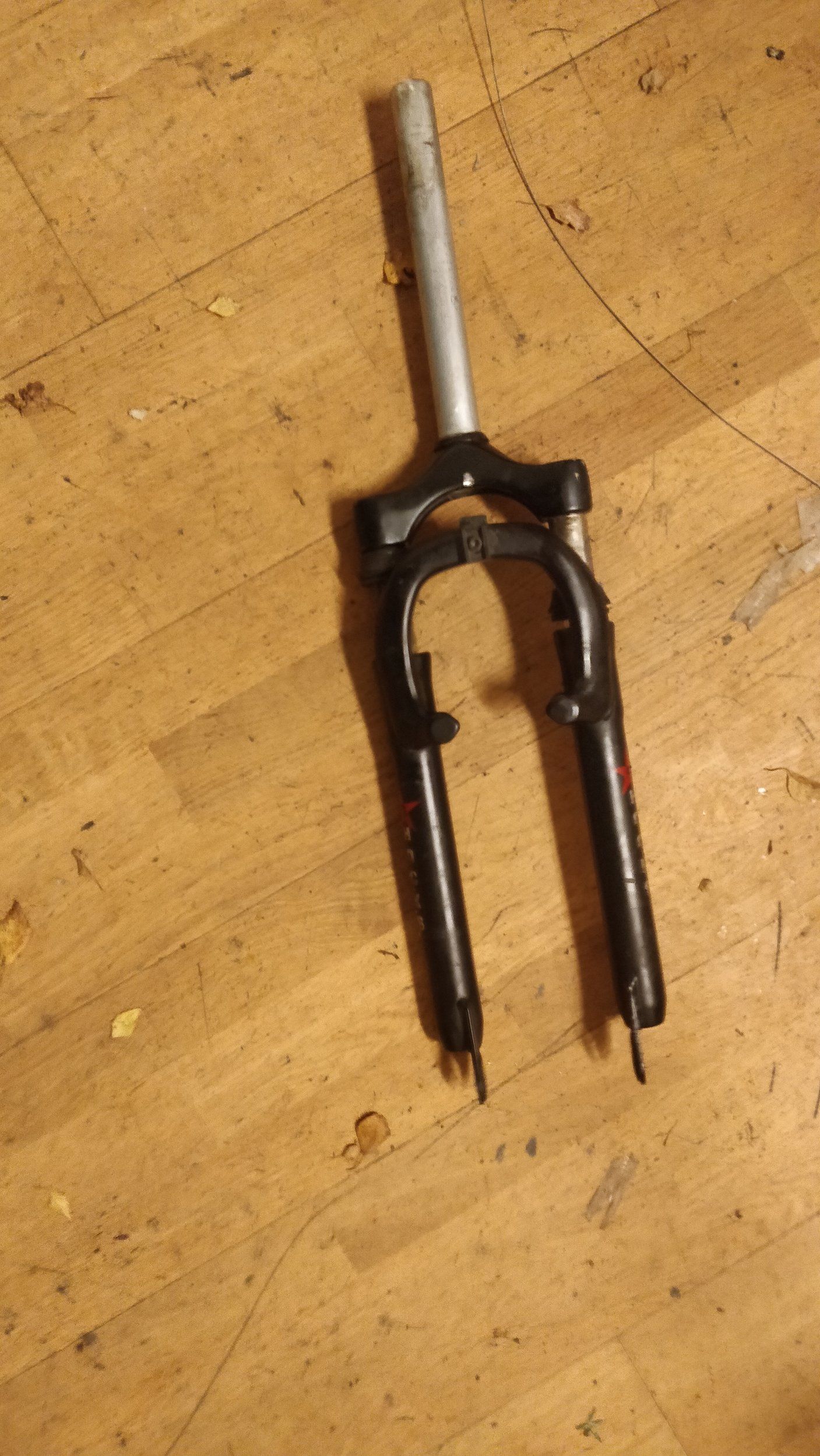

Jag har hittat en stötdämpare då min förra blev sönderkörd, hittade nya intressanta problem då den inte går att trycka ihop (den är monterad och jag la all min vikt på den). Den kanske är lite gammal men det vet jag inte, möjligtvis några enkla vanliga lösningar? Jag är tacksam för all hjälp.

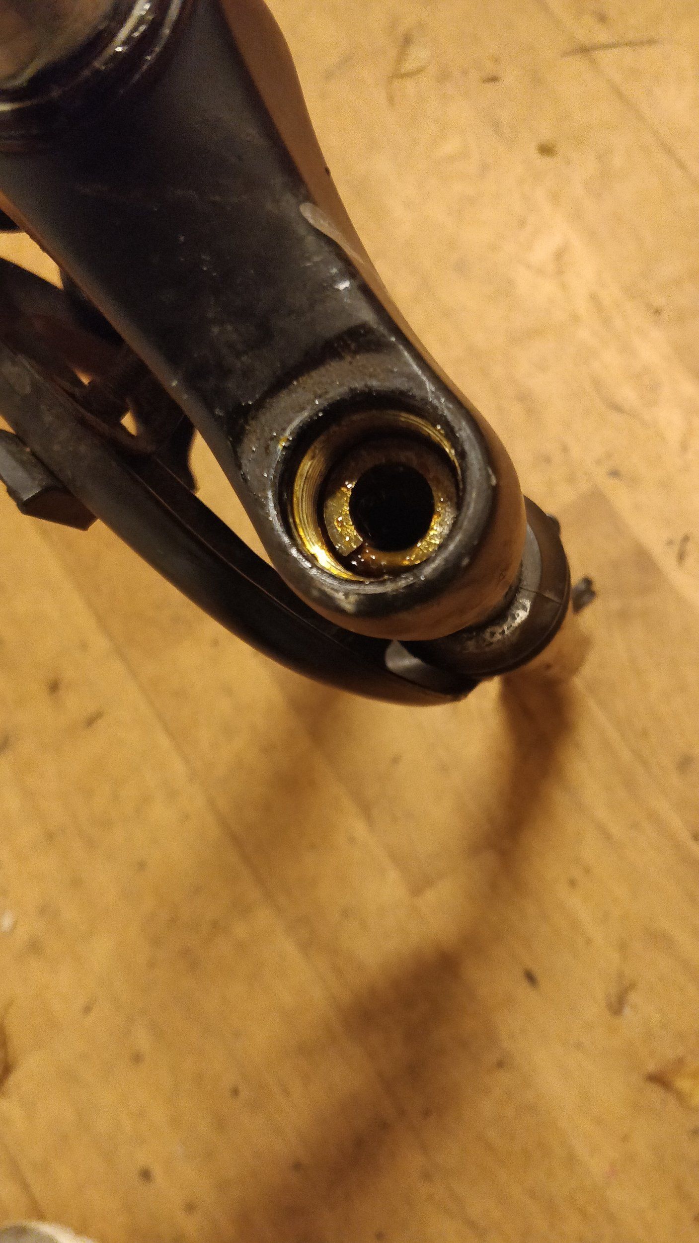

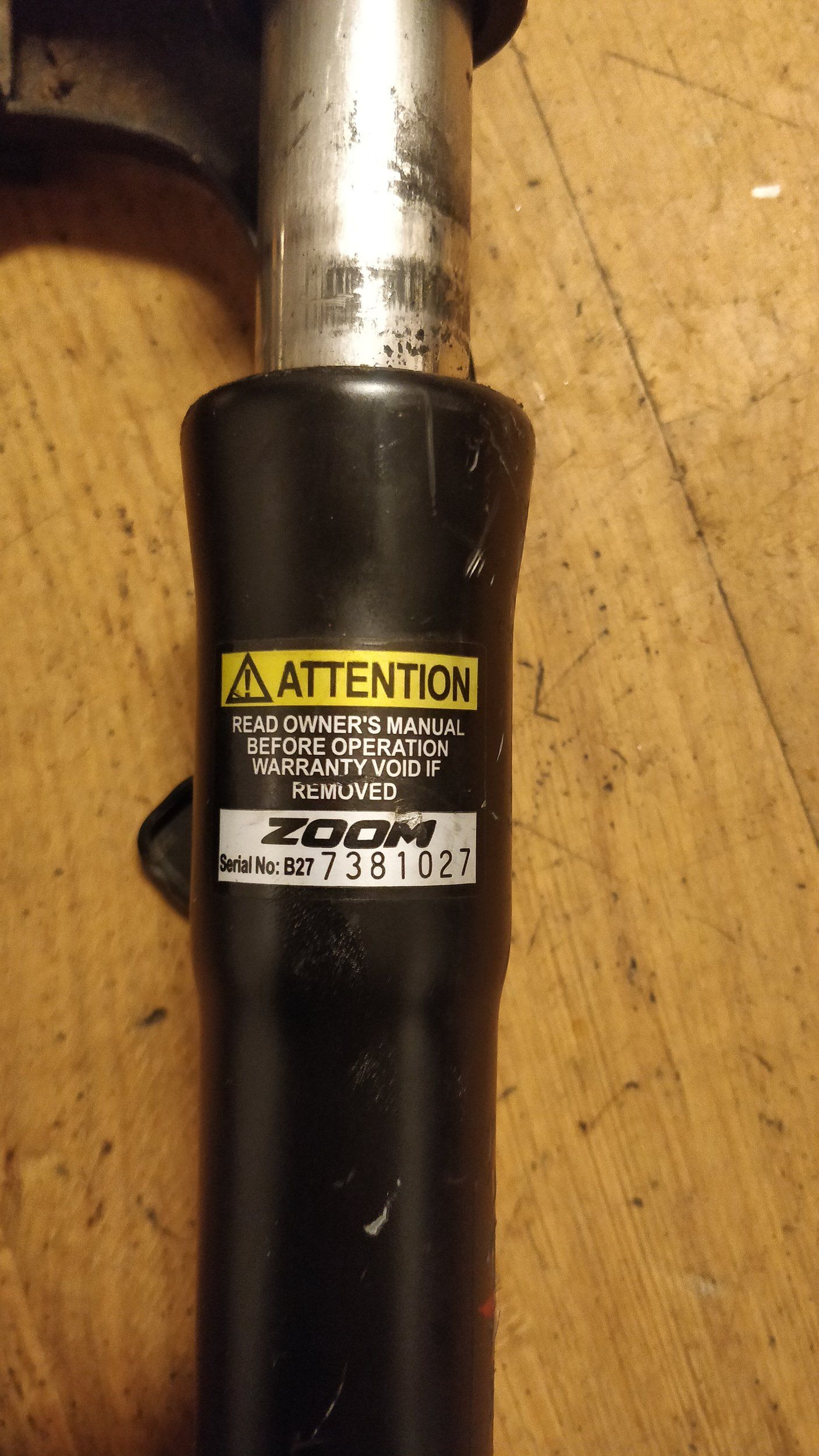

Hittar inget online när jag söker på märket. Håller just nu på att ta reda hur man öppnar den. Sitter som en sten.

Det där är vad vi i folkmun kallar framgaffel, inte dämpare. Zoom är en lågprisgaffel med begränsade möjligheter till service. Det går förmodligen inte att hitta reservdelar till den. Möjligen kan du ta isär den och göra rent och fetta om. Ett bra ställe att börja på när man ska ta isär en framgaffel är undertill där det förmodligen sitter en skruv eller mutter på var sida. Efter att de är borttagna borde det gå att dra isär ytter- och innerbenen. Ihopsättning sker i omvänd ordning.

Den där gaffeln är tyvärr inte gjord för annat än lätt och ledig cykling på asfalt och grusväg. Knappt ens det. Högsta fallhöjd typ trottoarkant. Säkerheten är absolut inte bra, den kommer att gå av om du börjar köra utför med den.
Vill du köra fort nedför behöver du något helt annat. Skulle väl säga att miniminivån där säkerheten är rimlig, är typ suntour xcm, kanske rockshox judy, eller liknande. De är inte speciellt bra men åtminstone slipper man att framhjulet plötsligt avlägsnar sig från cykeln..
Dessutom är den där gaffeln "beyond repair" så att säga..
Den är helt körd.
