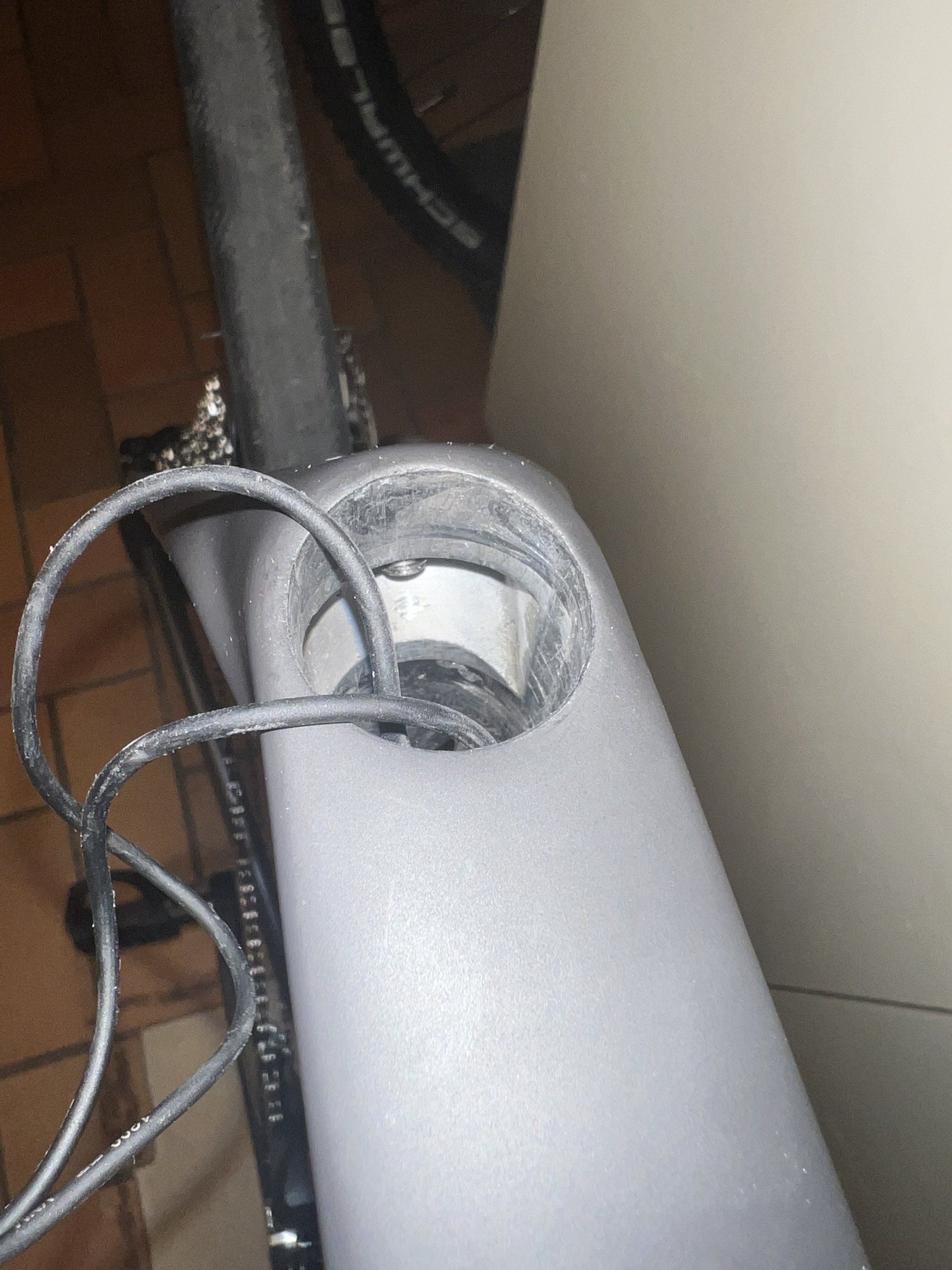

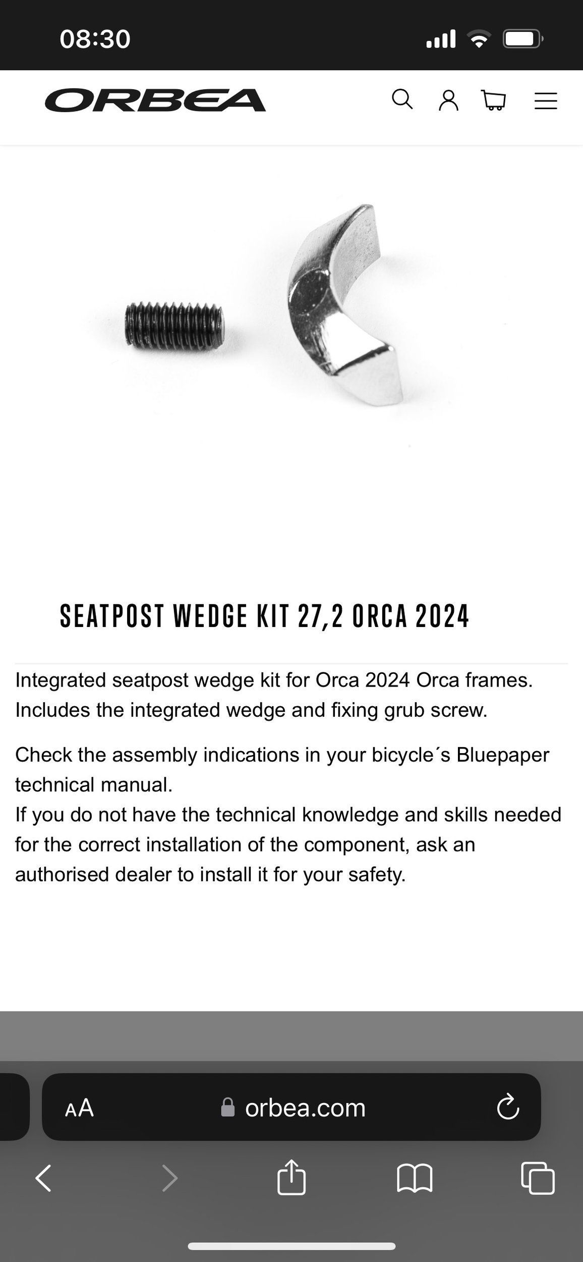

Köpte nyligen en Orbea Orca M30i, men hade direkt stora problem med sadelstolpen då den ej kom upp i 5 nm när jag spände åt. När jag nu försökt undersöka lite har jag blivit fundersam om det är en del som saknas. Anledningen till det är att sadelstolpen har gått sönder(kolfiber), och det är alltså utan att jag spänt den hårt nog. Blir dock lite misstänksam då man väl inte bygger ett system där det är en skruv som ska hålla ett material som kolfiber på plats? Här är en bild på delen och där jag förmodar att den ska sitta(min cykel):
Är det någon som har en liknande cykel som kan styrka mina påståenden eller förneka dem skulle jag gärna vilja ha hjälp av er!
MVH Floddan :)

Mycket riktigt så saknar du en del. Jag chansar lite och säger att den ligger nere i sadelröret på ramen.
Tack för snabbt svar!
Kikade ner där och såg den inte :(
Troligtvis fel vid monteringen när gubbsen på cykelkraft byggde ihop den. Det måste väl ligga på dem att ersätta min sadelstolpe då den uppgavs vara körklar vid uthämtning eller vad säger du?
