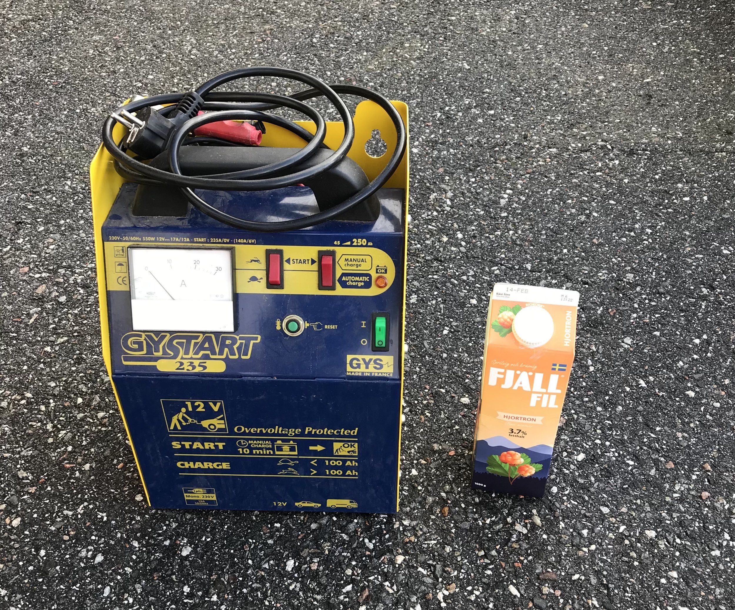

annars om man gillar nätanslutna apparater, och har en trög 10A enfas uppkoppling tillgänglig kan jag rekommendera den här franska lilla gynnaren på bild nedan. till exempel i ett garage med vinterförvarade bilar.
den väger i sammanhanget lätta 10 kg, orkar ändå starta personbilsmotorer av normal storlek inklusive diesel på direkten. som ses på framsidan rekommenderas att man förladdar 10 minuter men det gäller egentligen mest större motorer.
haft den i många år, och vid köpet fanns vad jag vet inga superkondensatorstartare på marknaden. i dagsläget skulle jag ändå prioritera en sådan.

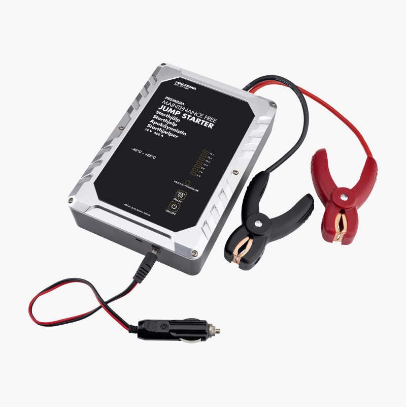

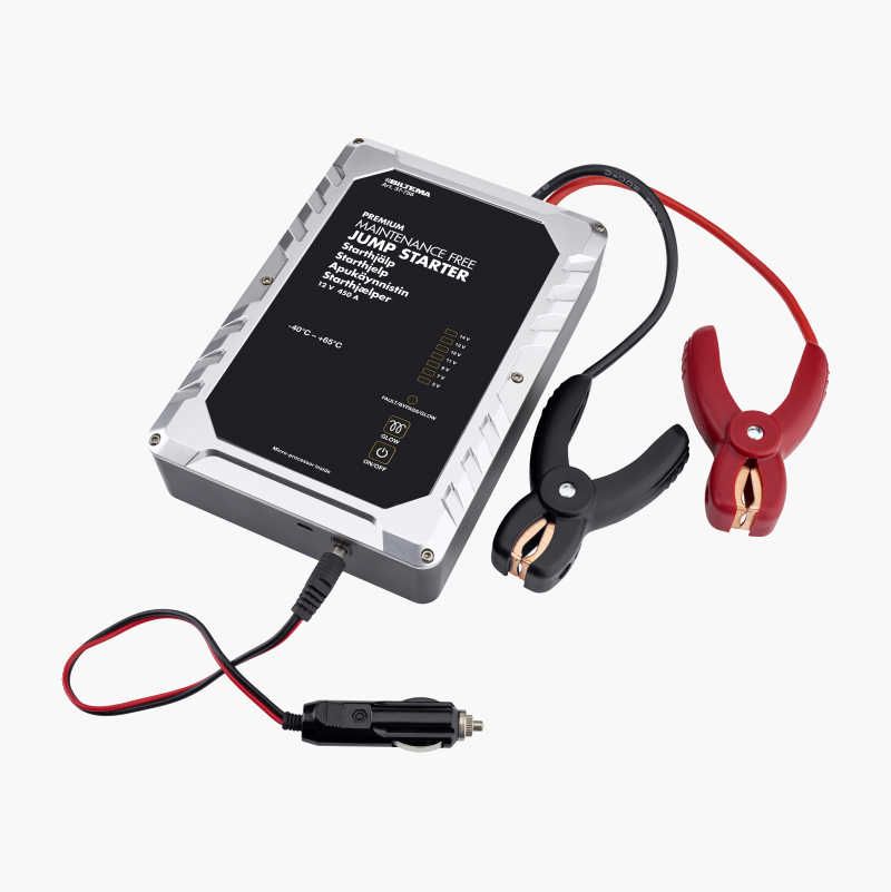

biltemas superkondensatorstartare...
frånvaron av prishöjningar på biltemas premium 1499 sek kan tyda på att den är på utgående. så passa på att skaffa the real thing. den verkar annars identiskt med seley '800' som finns tillgänglig i england. 800 är något sorts teoretiskt toppvärde, 450 A som anges mer realistiskt anges på biltemas utgåva räcker mer än väl:) har själv en 1600 från seleys, alltså dubbelt så stor, men faktiskt lite onödigt stor. köpt och gett bort ett antal av biltemas, och ovationerna när det gäller funktion är närmast stående.
so ein ding muss ich haben.
