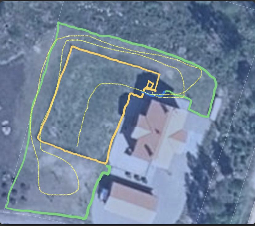

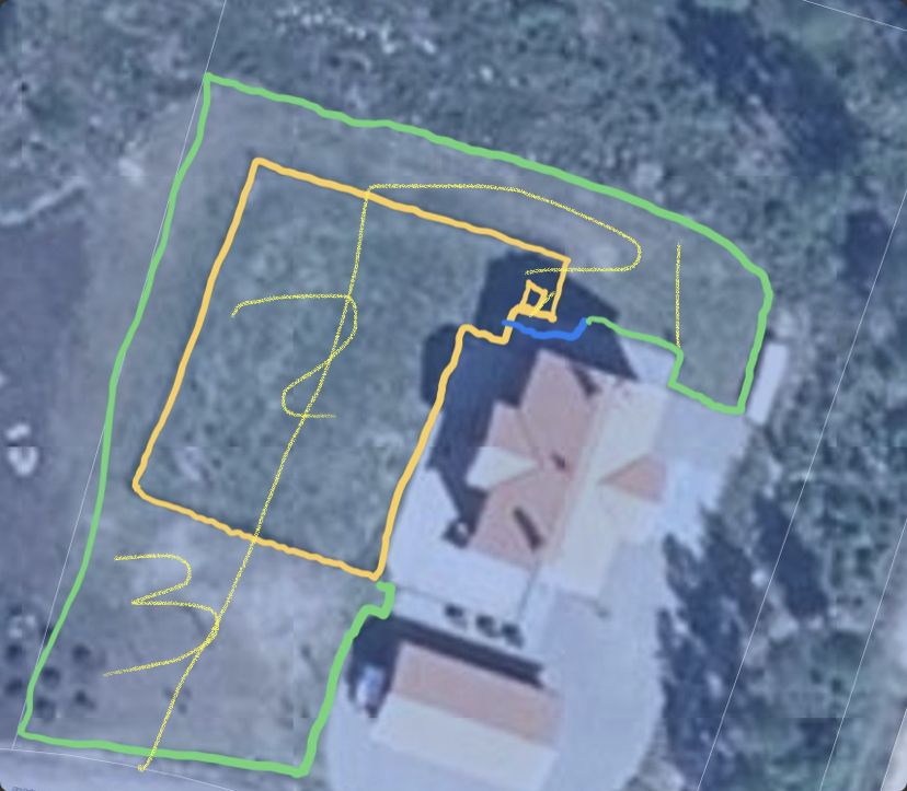

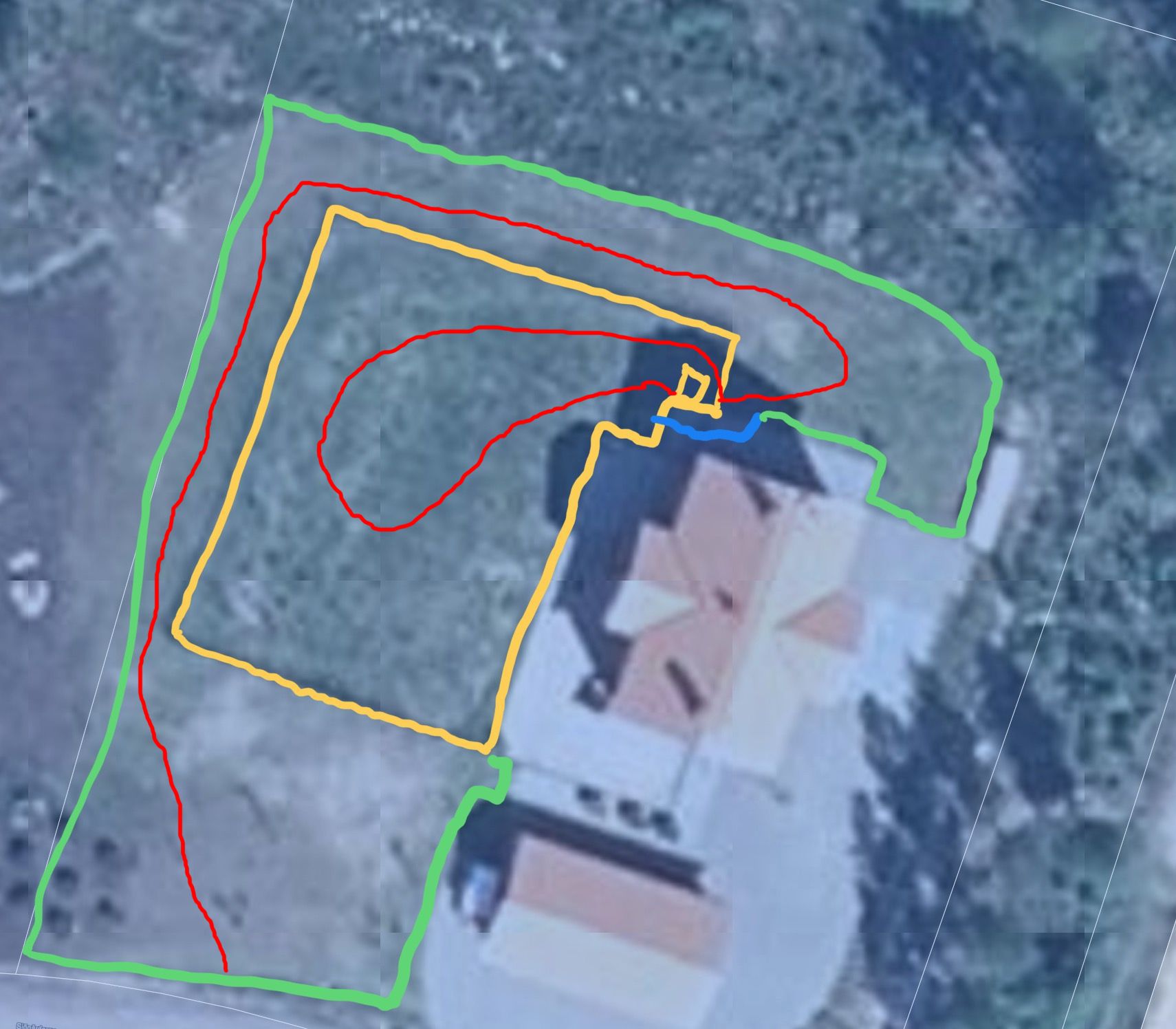

Vi har en robotgräsklippare som går innanför ett stålstaket just nu (gul linje på bilden).
Har inte bestämt oss för om staketet skall bort, men vi vill klippa gräsmattan utanför redan nu och vill bygga ut området för roboten.
Den gula lilla fyrkanten vid husets nord-nordvästra hörn är robotens laddstation. Bredvid finns en grind i staketet och där är marken lagd med stenplattor.
Tänkte i sådana fall lyfta bort grinden och lägga en guidelina ut där för att sedan rama in gräsmattan med begränsningslina (grön linje på bilden).
Det är en Husqvarna Automower där man kan välja primär- och sekundärområde i menyn. Går det att bara lägga in en guidelina ut genom grindöppningen (blå linje) och sedan programmera klippningen så att roboten kanske klipper områdena varannan dag?
Vill inte köpa en till laddare, om det inte krävs för att få ett ytterligare område att fungera.
Provade nyss att lyfta ut roboten utanför staketet och då varnar den bara för "Utanför arbetsområdet!".
En fråga till:
Stenplattorna som roboten skall åka över genom grindöppningen, går det att lägga guidelinan i springorna mellan plattorna i ett zickzackmönster eller blir det för knasigt för roboten?

Kan svara mig själv litegrann i alla fall:
En installation för geografiskt närliggande gräsmattor
Om gräsmattorna är geografiskt närliggande, t.ex. om du vill dela en Automower® med din närmaste granne eller om en del av gräsmattan är nära men inte direkt ansluten till resten av gräsmattan, kan du göra en av platserna till en biyta. Då behöver du bara göra en klipparinstallation – med en laddstation och en begränsningskabel. Kom dock ihåg att den rekommenderade maximala längden på begränsningskabeln är 800 m.
Eftersom det inte finns någon passage mellan de två områdena i den här typen av installation måste du flytta klipparen manuellt mellan dem och välja Biyta när du startar klipparen.
Det är dock manuellt flytta som jag vill slippa. Kanske det blir samma område, men en guidelina för att se till så att den hittar passagen genom staketet som man måste få till.

Hur ser din befintliga begränsnings/guide-lina ut?
Begränsningslina måste börja/avslutas i laddstationen och guidelinan börjar i laddstationen och avslutas i begränsningskabeln, så dina blå och gröna linjer ser lite konstiga ut.
På min 420 kan man välja ett antal olika startalternativ, följ guide 1/2 eller följ begränsningslina vänster/höger , man sätter en procent-sats hur ofta den skall välja ett visst alternativ.

Har du möjlighet att göra ett hål/passage till i staketet? Det optimala vare väl att dra guidelinan typ så här och tre zoner?

Kanske blev otydligt. Den gula är den enda som finns. Gröna är området som jag vill att det också skall klippas på.
Vill ha någon sorts guidelina ut genom öppningen i staketet, för annars så prickar den väl bara rätt ytterst sällan.

Om du inte kan öppna i staketet, nödlösning

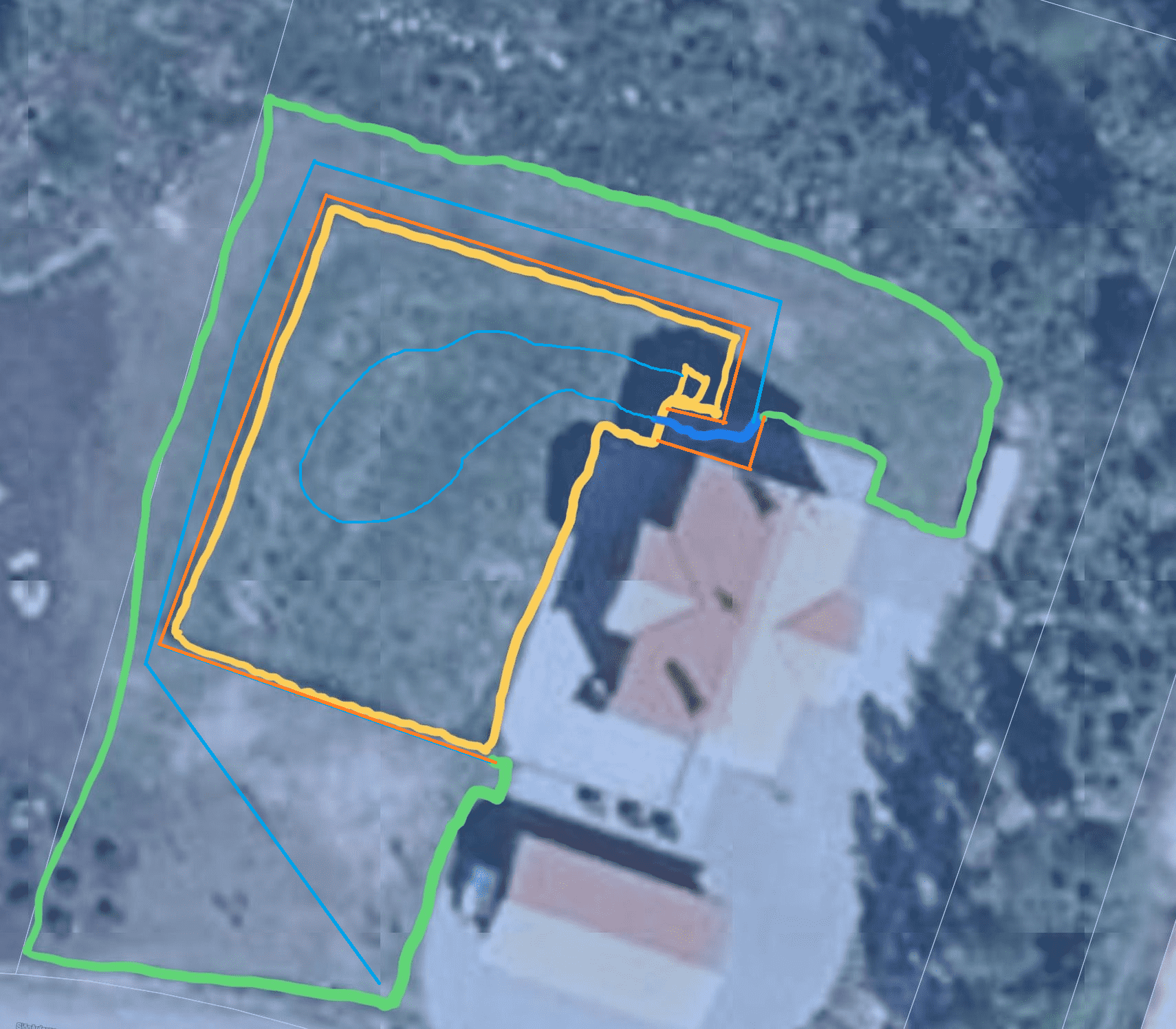

Så man skulle kunna sätta en guidelina ut från laddaren genom öppningen i staketet (vid blå linje) och sedan välja att måndagar så följer den G1 och tisdagar G2?
Gräva ner lina enligt grön linje också då förstås.
Man kanske helt kan skippa gul linje (den nuvarande begränsningen) helt och bara köra på grön (när man grävt ned den) och komplettera med blå guidelina?

Det går att ställa Automower på att gå ut på guidekabel eller bara rakt ut från laddstationen. Vissa har en guide andra har stöd för två. Vi har en McCulloch (Husqvarna klon) som bara har stöd för en kabel där jag kan ställa in hur många procent av gångerna den ska gå på guide ut. Vi kör 50% och kan inte styra vilka dagar det ska ske.
Problemet med att behålla staketet och bygga ut med "grön" kabel är att du får en väldigt tajt passage vilket gör det svårt för klipparen att naturligt hitta till den lilla ytan utanför grinden. Så jag tror att du kommer vinna på att ta bort staketet och få en stor öppen yta. Röd kabel visar då hur du kan dra guiden för att få ut klipparen till den nya ytan.

Efter att ha studerat roboten som jag har, så verkar den vara lite för gammal för dubbla guidelinor.
Det skall tydligen ha gjorts en uppdatering efter 2017 där en enklare Connectmodul är installerad även stöd för dubbla guidelinor.

Kanske missförstått men går det inte bara att koppla bort gul begränsning, dra ny grön begränsning och en guide till bortre gröna området. Roboten kommer då iofs krocka med staketet.

Jo, det är jag inne på nu. Gjorde en skiss igår, men med dubbla guidelinor då.
Då kanske man bara fimpar guidelinan som går in i området innanför staketet. Sannolikheten att den åker där inne kanske är tillräckligt stor ändå?

Tror du behöver flytta laddstationen, nu kommer guide och begränsningskabel att korsas. Man klarar sig med en guide, en som går till det nya bortre området.

Ja, det är inga problem att flytta laddstationen, den får stå mot altanen istället, så blir det ingen risk för korsning.

På min automower med guide väljer man hur många % av starterna från laddstationen som skall följa guide, dom andra startar direkt från laddstationen. Det borde bara innebära lite rattande på fördelningen tills du träffar rätt.

Är din nyare än 2017? Läste på ett ställe att 420 innan cirka 2018 är enklare än de är nu. Ett sätt är att testa om man har en enklare blåtandskoppling till Husqvarnaappen i menyn på roboten.
Min säger bara "Connect inte tillgängligt" om man går in i den menyn och då skall den inte ha stöd för dubbla guidelinor heller.

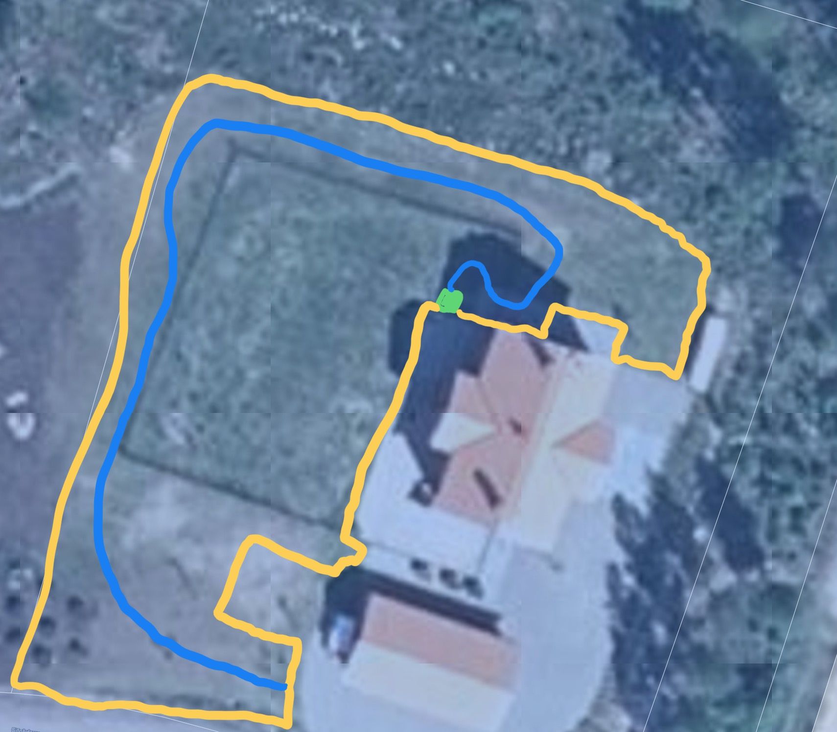

Detta är min senaste uppdatering för förhoppningsvis få det att fungera med klippning av hela gräsmattan.
Gul linje är den enda begränsningslina som kommer att finnas.
Grön fyrkant är placeringen av laddstationen.
Blå linje är guidelinan ut ur staketöppningen och in på gräsmattans yttersta del.
Plan B är att ta bort staketet, men är inte så sugen på det än.

Min 420 är från 28.03.2017 med programvara från 2016-11-29 I den kan man sätta procenten under menyn installation yttäckning. Den har bara stöd för en guidelina, det kan man se i laddstationen, det saknas stift där guide 2 skall anslutas

Då skall jag kika på det! Samma på min laddstation, att stift för G2 saknas.
Blir en lämplig långhelgsaktivitet att fixa till detta.
Visa bilaga 488340
Jag skulle behålla orginalslingan och använda nya placeringen av laddstationen. Låt säga att vänstervarvet på slingan sträcker sig hela det gamla området, men sedan fortsätter den ut i det nya området. Följer staketet på utsidan och runt hela ”nya” delen för att sedan ansluta till höger i laddstationen. På så vis slipper klipparen banka i staketet och du täcker hela ditt område med slingan. Guideslingan får du lägga liknande, ett U in i gamla delen och sedan leda den ut i nya delen. Sedan stegar du upp antal meter du vill att klipparen ska börja efter på guideslingan, låt säga att en start sker efter 5 meter (den börjar i gamla området). Nästa start efter 20 meter ( i början av nya området) och nästa start efter 70 meter (i slutet av nya området). var tredje start börjar då klipparen på de olika startpositionerna längs guiden och hela mattan blir klippt.

Det kommer nog att funka bra.
Jag har en gammal 220 från 2007, den kan jag ju ställa hur den ska lämna stationen, med procentfördeling o.s.v. Om den ska följa guiden, eller om den ska följa begränsningslingan och åt vilket håll den ska åka, hur långt mm.
Så det är ju bara ställa 50/50 på guide och begränsning åt höger i detta fallet.
Eller du får nog lägga 50/25/25 (begränsning/guide/guide) och ställa två olika längder på när den ska följa guiden, så den klipper lite mellan staket och begränsningen också

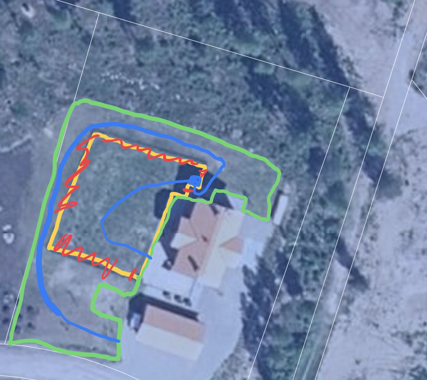

Nu så är området för robotgräsklipparen ombyggt.
Ser ganska så exakt ut som på den sista skissen.
Har lagt in 5 st startområden nu och lär väl få trimma in det bättre när den fått köra någon dag.
Roboten har redan varit längst ut i området efter att bara startat en gång i det nya området.

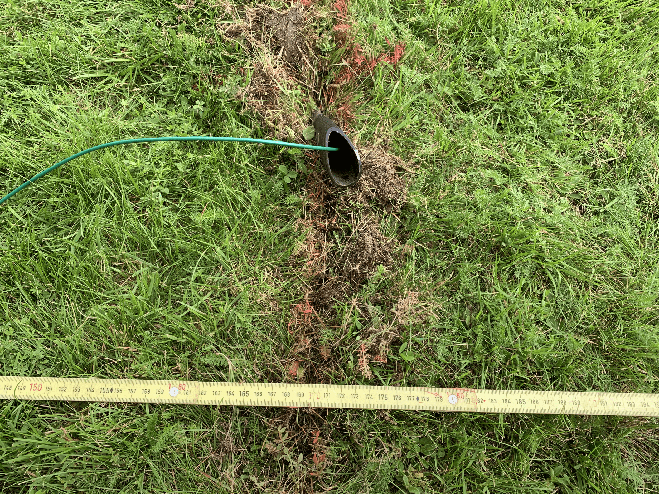

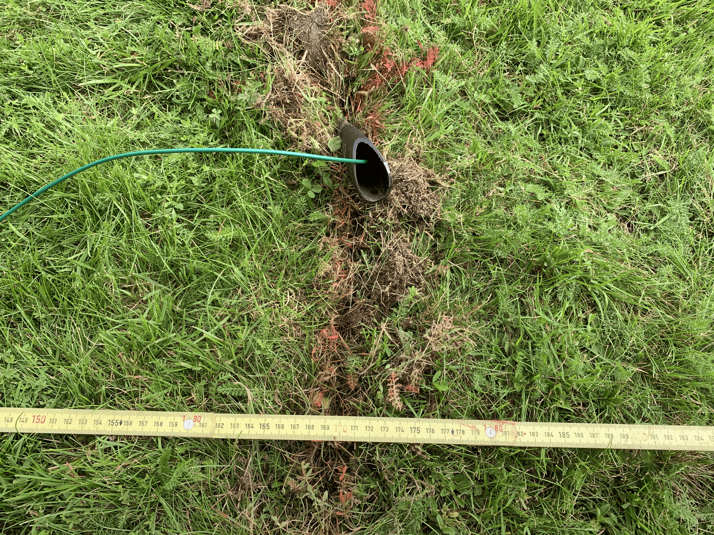

Jag har rätt mycket djur på tomten så jag spårade ner 1000 m kabel med motorsåg för att slippa få den upprullad av en galopperande älg och sen använde jag en knivslida för att dra ner kabeln i spåret. Effektiv tid ungefär en dag. Rätt kämpigt men jag är nöjd med resultatet.

Angående din fundering så kan du ju öppna den orangea slingan i grinden och lägga dubbelt i rött utanför staketet och en blå guide. Du får köra trimmer längs staketet.

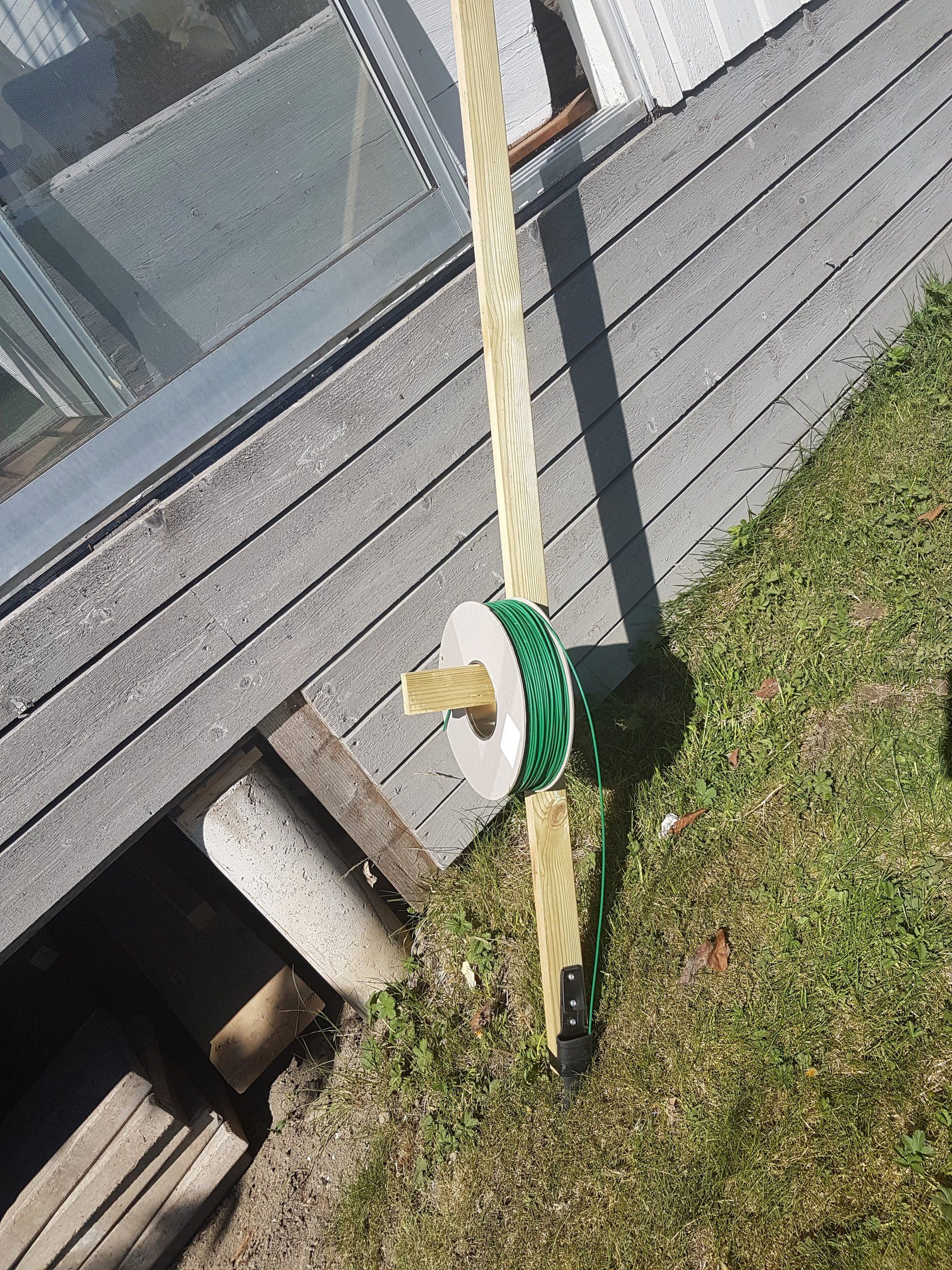

Jag körde också motorsåg och knivslida. Skruvade knivslidan på en läkt och satte en kort bit läkt på tvären för trådrullen och sen sprang man runt tomten på några minuter! Satte några kabelspikar i hörnen bara så tråden inte drogs upp.

Som sagt, det är redan klart nu.
Roboten vandrade fint längs med det långsmala området flera gånger igår kväll.
[OT] Bygga ut område för robotgräsklippare
Det lite roliga som skedde under installationen var att jag hittade begränsningslina nedgrävd medan jag höll på.
Fick svaret från grannen i huset nedanför. Det var samma ägare på detta hus och grannens hus tidigare, ett hus bodde man i och ett hyrdes ut.
Den roboten som jag har gick innanför staketet och en annan robot gick från grannhuset (uthyrningshuset) och upp hit och klippte utanför staketet.
Kunde skarva in mig på en bit lina i alla fall och sparade då lite härjande.
Grannen skall också ner med ny begränsninglina, så robotarna kommer väl att slåss lite vid fastighetsgränsen då och då.
En annan rolig sak var att en vessla kom och hälsade på när jag lade guidelinan under stenplattorna. Prasslade bredvid mig och jag trodde en ekorre kom dit för att säga hej, men då vad det en liten vessla.
Skall inte roboten klara av mer än 89 meter guidelina? Lade ut cirka 100 meter guidelina från laddstationen ut till området längst bort i trädgården.
I menyn så kan jag inte skriva mer än 89 meter av guidelina som den skall följa ut från laddaren.
Tror man kan ha 400 meter guidekabel. Kan man inte sätta längden till 0 och då går den hela guidekabeln oavsett längd?
Det har jag inte prövat, nu så fungerar det fint i praktiken ändå. Den släpper på en bra plats med inställningen som jag har nu.
Kan dock vara värt att prova om man skall göra några fler installationer och behöver en väldigt lång guidelina.
