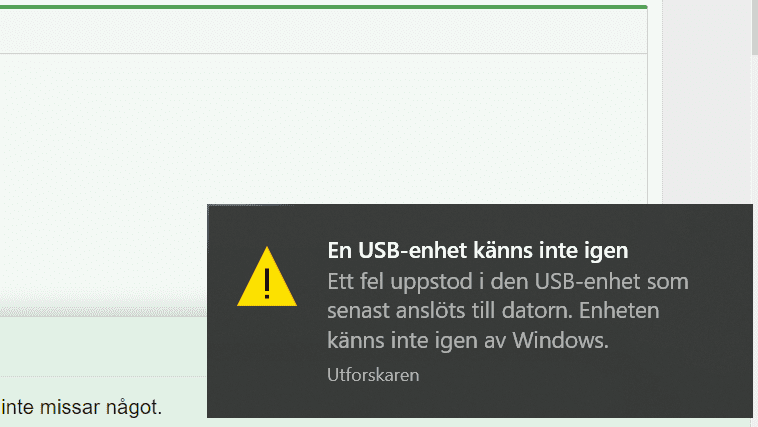

Morr. Trodde det var fel på Garmin Connect, som inte hittade min Forerunner längre. Men det verkar som det är alla USB-portar som inte längre har någon kontakt med datorn, efter senaste Win 10-uppdateringarna? Har letat support på nätet, testat såna tips med energisparfunktioner som släcker ner USB, avinstallerat USB-styrenheter i tron att de då automatiskt ska få nya installationer/drivrutiner, sökt efter alla senaste Win 10-uppdateringar och forcerat dem. Nu är det Win 10 version 1909, och finns inget senare att tillgå. Omstart, även inklusive hel avstängning och omstart.
Testat även andra enheter typ mobiltelefon kopplad via USB, men dött som en tegelsten att hitta externa enheter. Felmeddelande:
Några kloka tips på vad jag kan ha klantat eller missat?

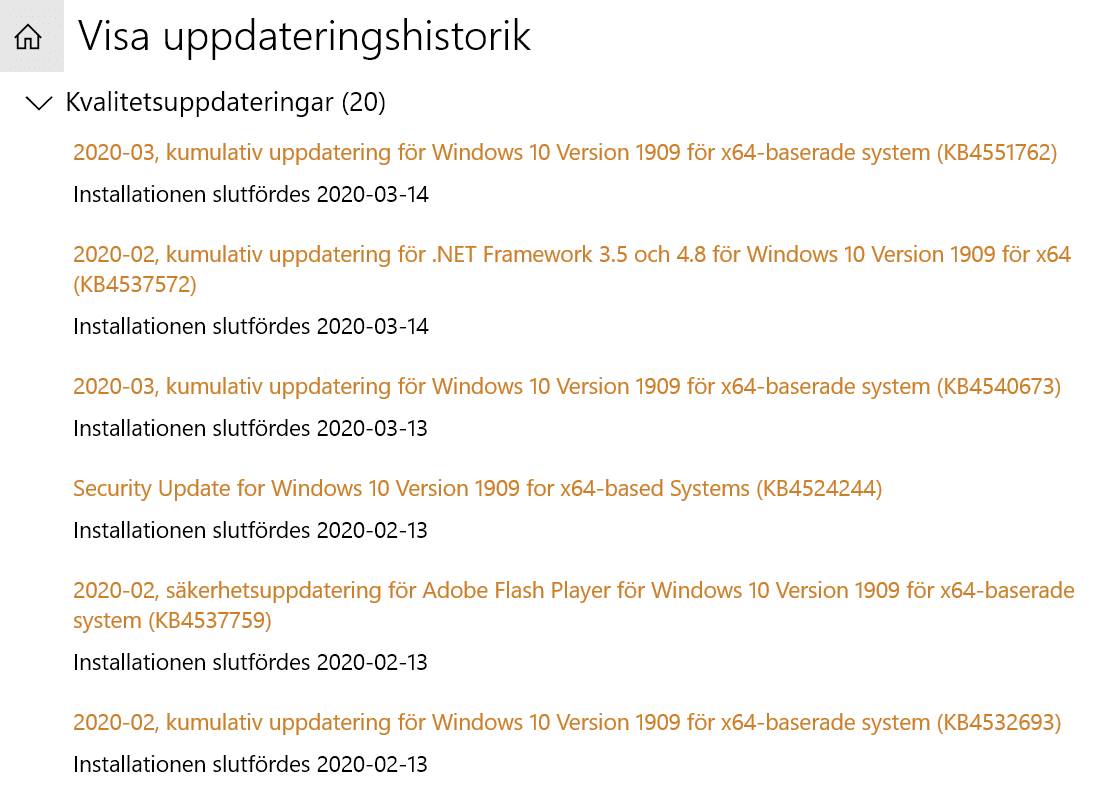

Jag svarar mig själv: man verkar ha 10 dagar på sig att rulla tillbaks, iaf enligt https://lifehacker.com/how-to-undo-and-prevent-windows-updates-1836420965 .
Suck, hur konstigt det än verkar iom att jag fick uppdateringen igår, så säger Windows att det inte går att backa för att det var mer än 10 dagar sedan...
Edit: Fel av mig. Ser nu att 1909-installationen slutfördes ‎2020-‎02-‎09, men det är andra "kvalitetsuppdateringar" som hör ihop med 1909, sk "kumulativa uppdateringar" som gjordes de senaste dagarna. Dessa går inte heller att backa för mig.

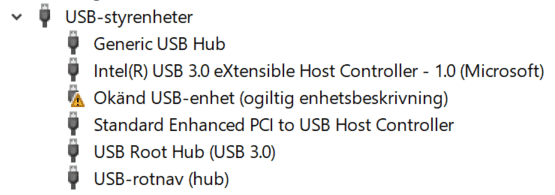

Var heter din dator och modell? Om du kikar i enhetshanteraren -> är det frågetecken på "USB-styrenheter" bara eller även annat?
[OT] Garmin Express/Connect @FR735XT: ändrat till anslutningsproblem
Lenovo U31.
Nej, inget frågetecken, men ett utropstecken när jag har min Garminsladd och klocka inkopplad.
Högerklick på USB-valen, och möjlighet till senaste programvara = svar att den senaste/mest optimerade redan är installerad.

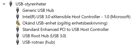

Lenovo U31.
