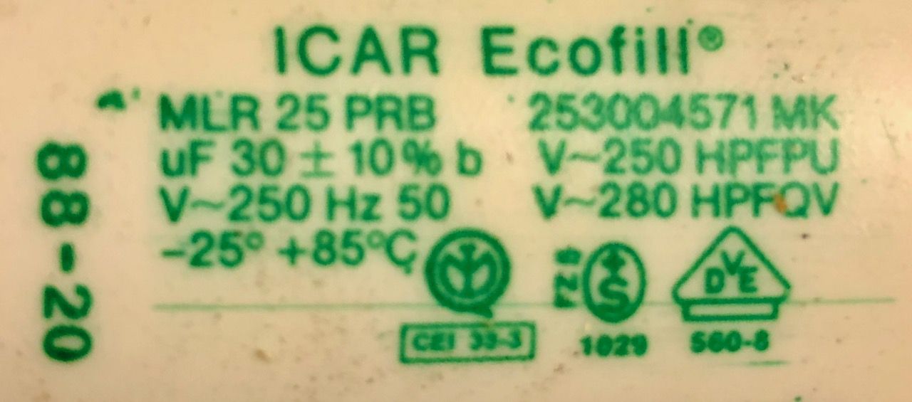

Har en såg som mår dåligt och kondensatorn till den har spytt ut sitt innehåll.
Tänkte se om det bara är kondensatorn som har gett upp spontant, eller om det beror på något annat.
Frågan är vad man kan byta till för kondensator.
Följande text finns på nuvarande:
Det sitter en 1-fas-motor i maskinen.
Kan man stoppa i en som är märkt med 30 µF +-5% 450 v?
Bör vara flatstiftsanslutning alternativt skruv för ringkabelsko.

Den klarar tillräckligt hög spänning och har rätt kapacitans, så det bör gå bra bara den ryms. Helst ska omgivningstemperaturen också ligga inom giltigt område.
Jag har själv bytt motsvarande kondensator i en cirkulationspump och det gick utmärkt. Tror inte det är världens mest kritiska applikation.

För övrigt är chansen stor att det bara är kondensatorn som det är fel på. Klart värt att prova.

Märkspänningen på Clasankondingen ligger högre än förekommande nätspänning så där är inget problem.

Härligt! Kondensatorer har ibland en förmåga att bli dåliga med åldern. Hur gammal är sågen?
Farsan köpte den i antingen slutet på 80-talet alt. början på 90-talet. Så kondensatorn hade minst 30 år på nacken.
Hittade en nästan exakt likadan kondensator på eBay. Behövde bara böja flatstiften något, för att kondensatorn skulle få plats i sin hållare.
