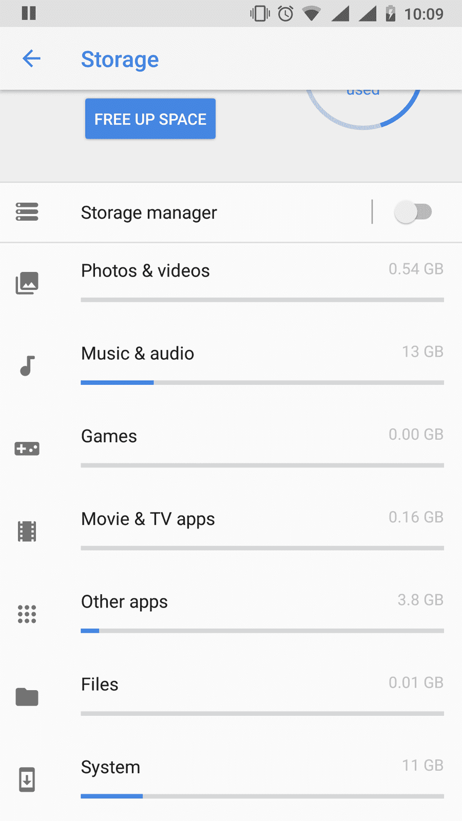

Hur ser det ut på din motsvarande sån här sida?
    93.1 KB · Besök: 61

OK finns det något man kan göra för att kolla om det är något minnes fel då eller är det bara att ge upp och se det som läropengar att inte köpa telefoner från Kina?

Har köpt fejkusb-minnen från Kina vid tillfälle, då kunde det stå att det rymde 32GB (t ex i Windows utforskare) men så fort man la över mer än 200mb (eller nåt sånt) så blev datat korrupt. Låter som nåt liknande som du råkat ut för (och android föredrar i de flesta fall att lägga appar et.c. på internminnet, ej sd-kortet, om man inte rootar och joxar om massa saker). Om så är fallet är telefonen nog rätt värdelös.
