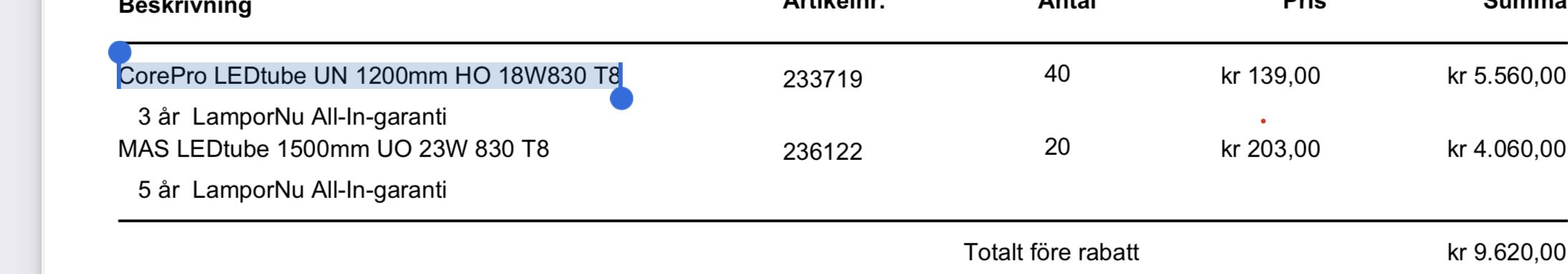

Jag bytte ut alla rör på mitt lager och kontor till Philips CorePro och Master LEDtube . Tänds direkt och lyser upp bättre än gamla rören. Dom sätts i orginalarmaturen, följer med en fusk-glimtändare som man byter ut mot den gamla.
Från lampornu.se för några år sedan.

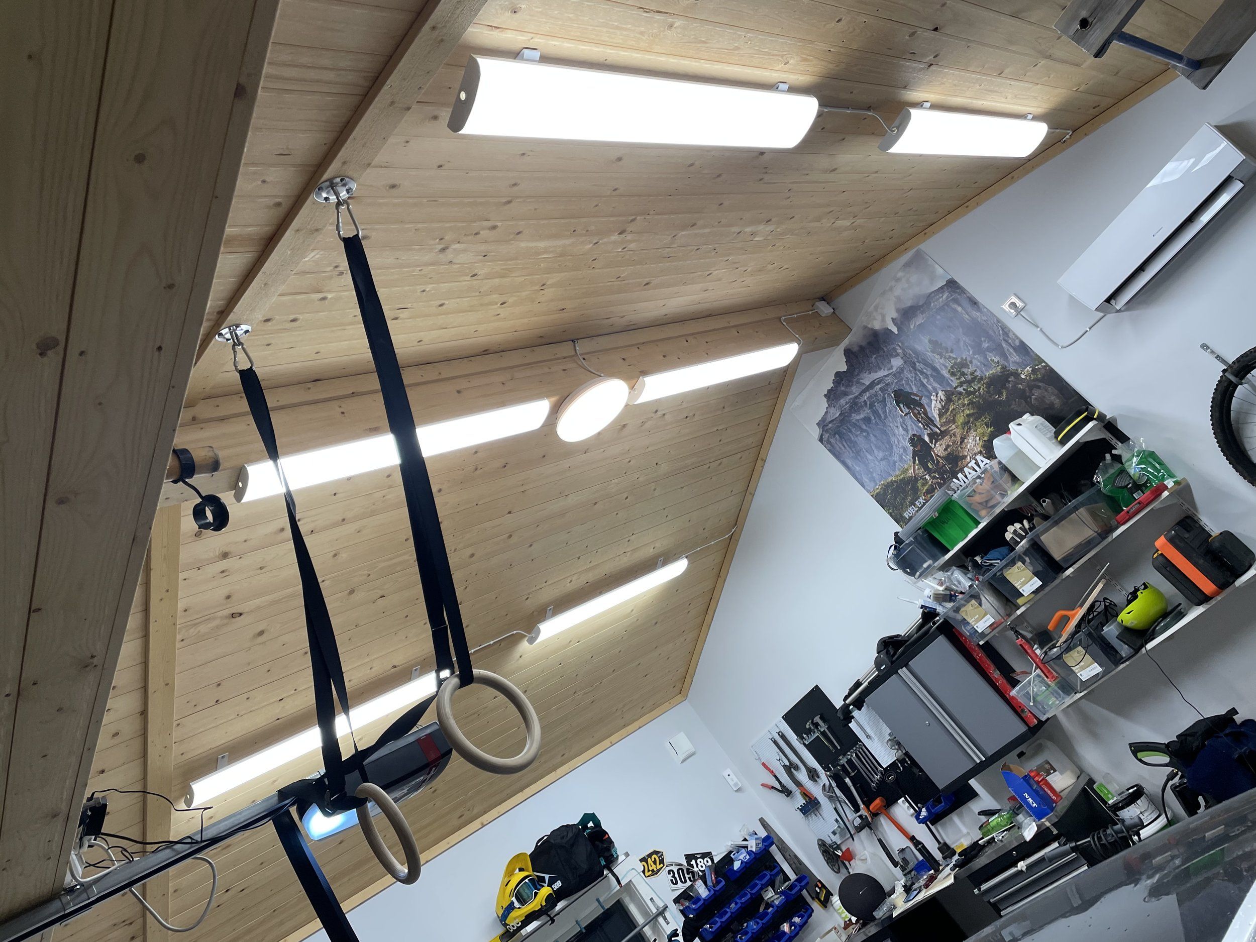

Jag har dyra armaturer som elektrikern satte in när jag byggde garaget. Plafonden har rörelsedetektor vilket är smidigt när man kommer in med bilen.
Jag tänkte mig deckare på en rad men han satte in en extra lampa istället. Vet inte om något är bättre än det andra, men det funkar iaf bra ?
(i min tanke var det typ Julas jag tänkte mig, när fakturan kom insåg jag att det var industrikvalité som åkt upp. Men bra lyser det ju iaf ??)
