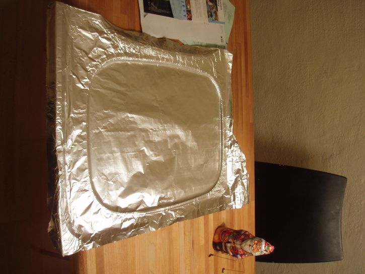

Vi var på Beijer och handlade med jobbet, och jag såg en så fin spillbit stavlimmad ek (18mm tjock), och den fick jag!
När väl problemet med hur diskhon skulle kopieras hade lösts..
alu.jpg ht=480
Så var det ju bara att snickra!
top.JPG ht=480
Men nu nån vecka senare så är den krokig.
sida.JPG ht=480
Så snälla bullen, hur ska jag göra?
Regel under? Behandla med nått? (jag har golvolja, lacknaftabaserad, skyddar bättre smakar sämre)
Jag oljade in den med matolja, nått myckte giftigare känns inet riktigt tryggt att skära sin mat på.
För övrigt sanslöst praktiskt att ha en skärbräda som (förhoppningsvis) ligger still, alldeles bredvid slasken.
MVH / Tomas

Det är inte så att man slarvat med hur träets årsringar är vända då man satt ihop skivan? Då brukar väl stavlimmade skivo bukta hit och dit?

Du har alldeles rätt, om man tittar på sista bilden ser man – mellan den fjärde och femte staven från vänster - att bitarna är är felvända. Tänk att det ska behöva ta 3 och ett halvt år innan nån kommer med en lösning ;)
