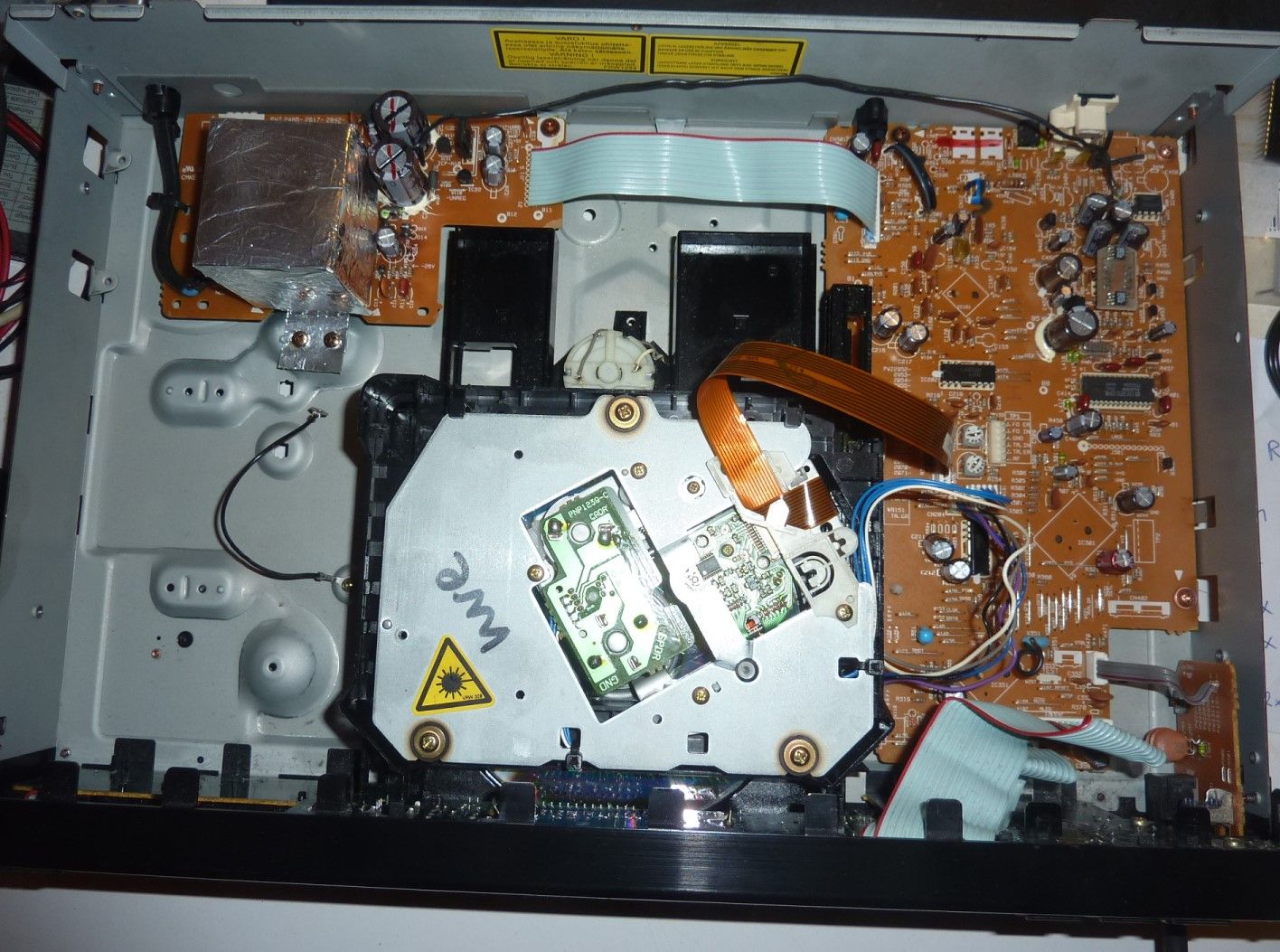

Blev sugen att lyssna på CD skivor idag på min gamla HiFi Pioneer CD.
Men, släden gick inte få ut, det bara surrade och skorrade.

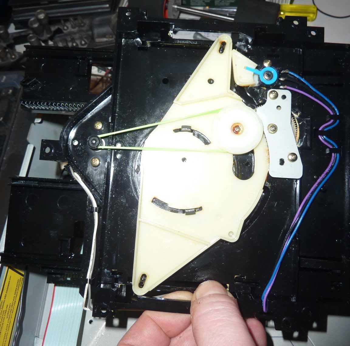

Så jag öppnade spelaren, och vände på mekanismen.
Och där satt det en torkad gammal rem som inte orkade mata ut släden.
Så jag bytte till ett vanligt gummiband med lagom spänst, och då funkade den!
