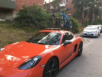

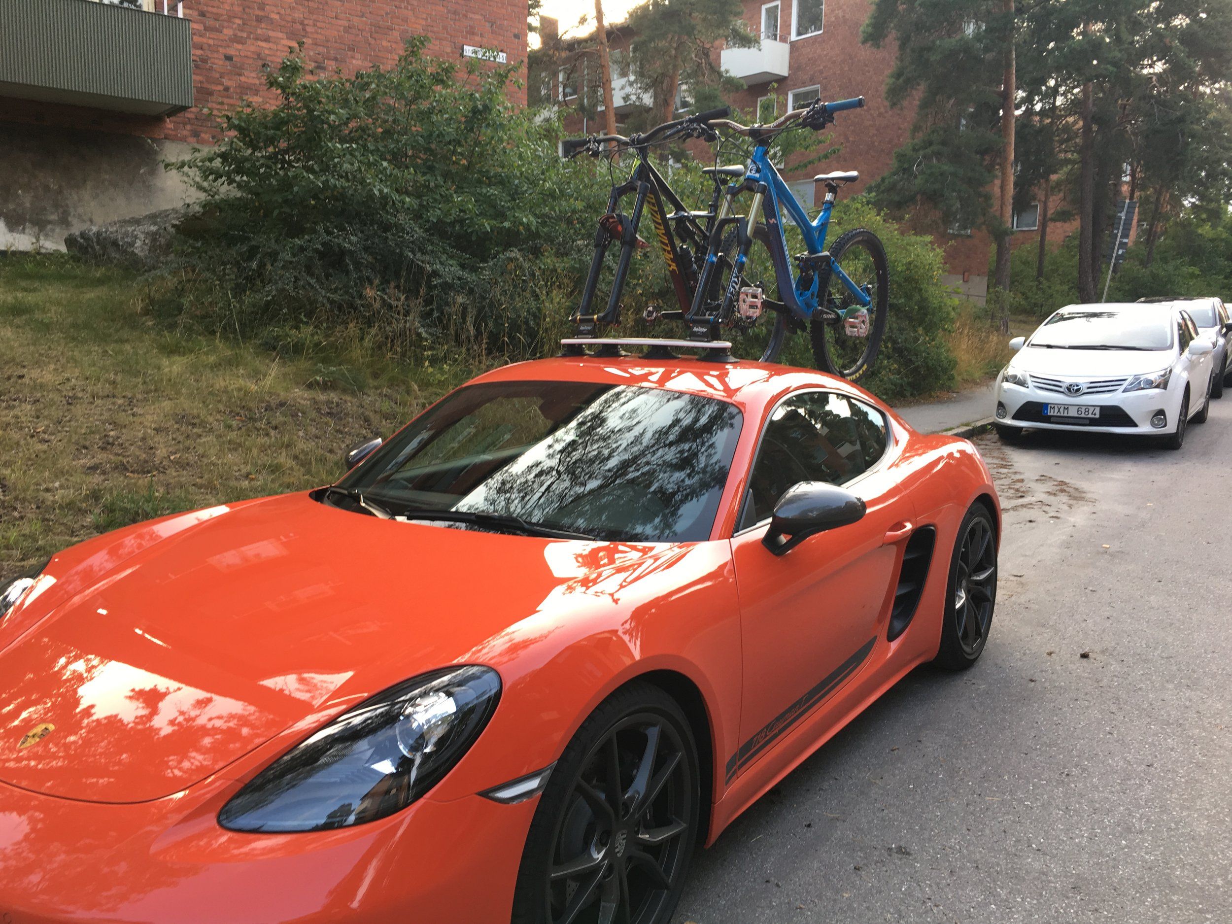

Alternativ för dig är annars SeaSucker, Treefrog Rack eller Vacuum Rack. Kör själv SS pga att jag byter bil ofta och behövde nått som funkade på en Porsche 718 Cayman.

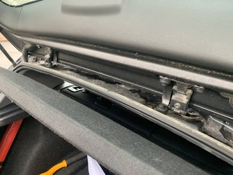

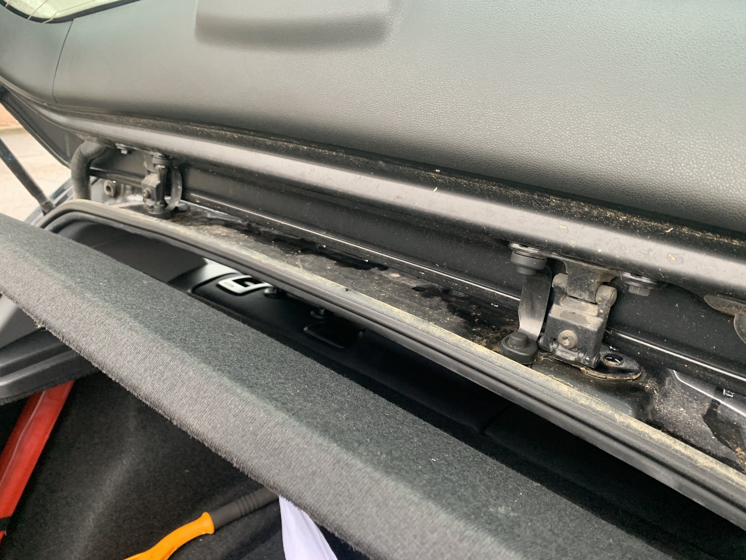

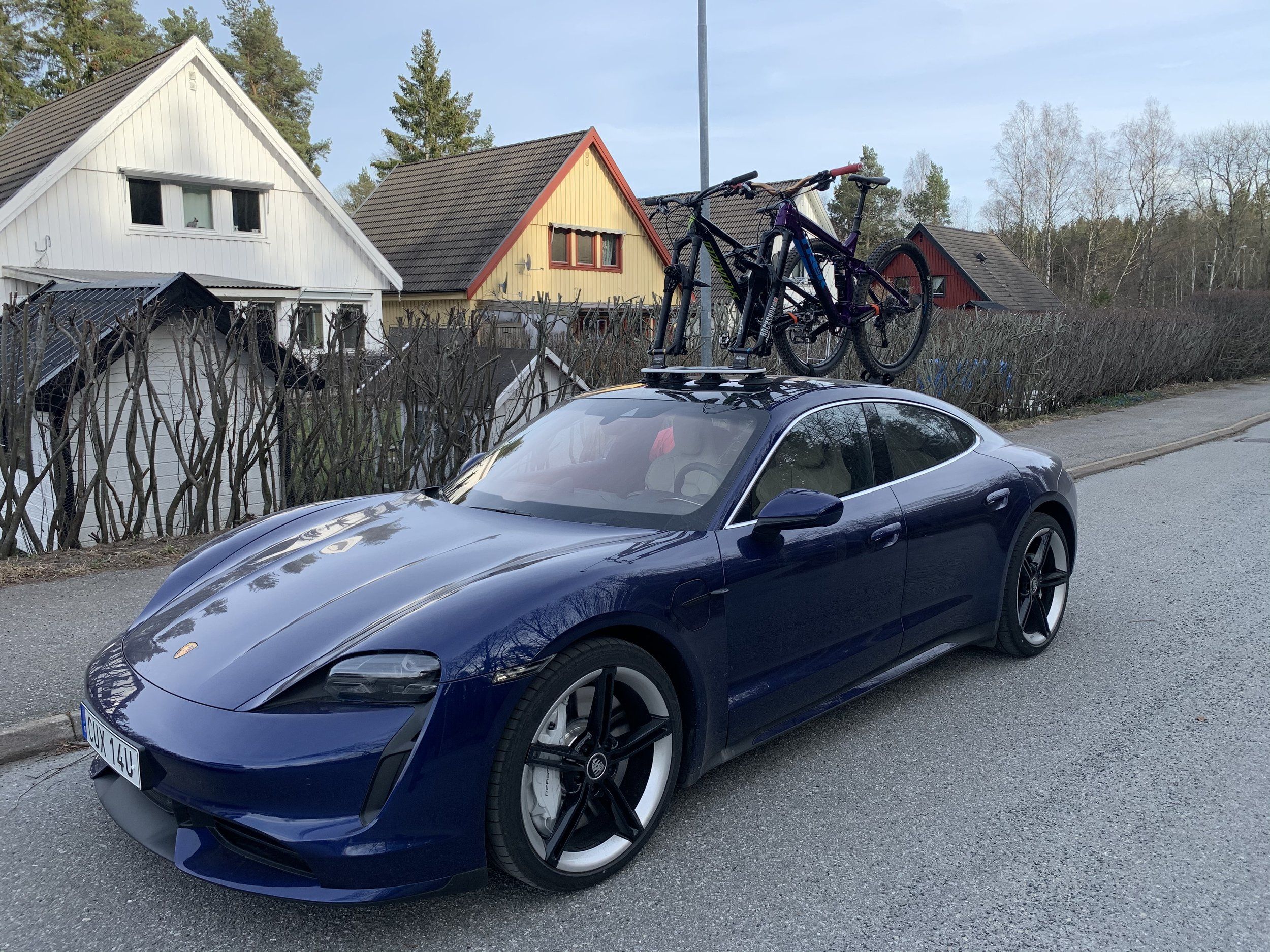

Tycker det funkar kanon med SeaSucker, i Caymanen så funkade det fint med två framhjul i påse ovanpå motorn så man hade fortfarande bagagen fram och bak kvar till packning.

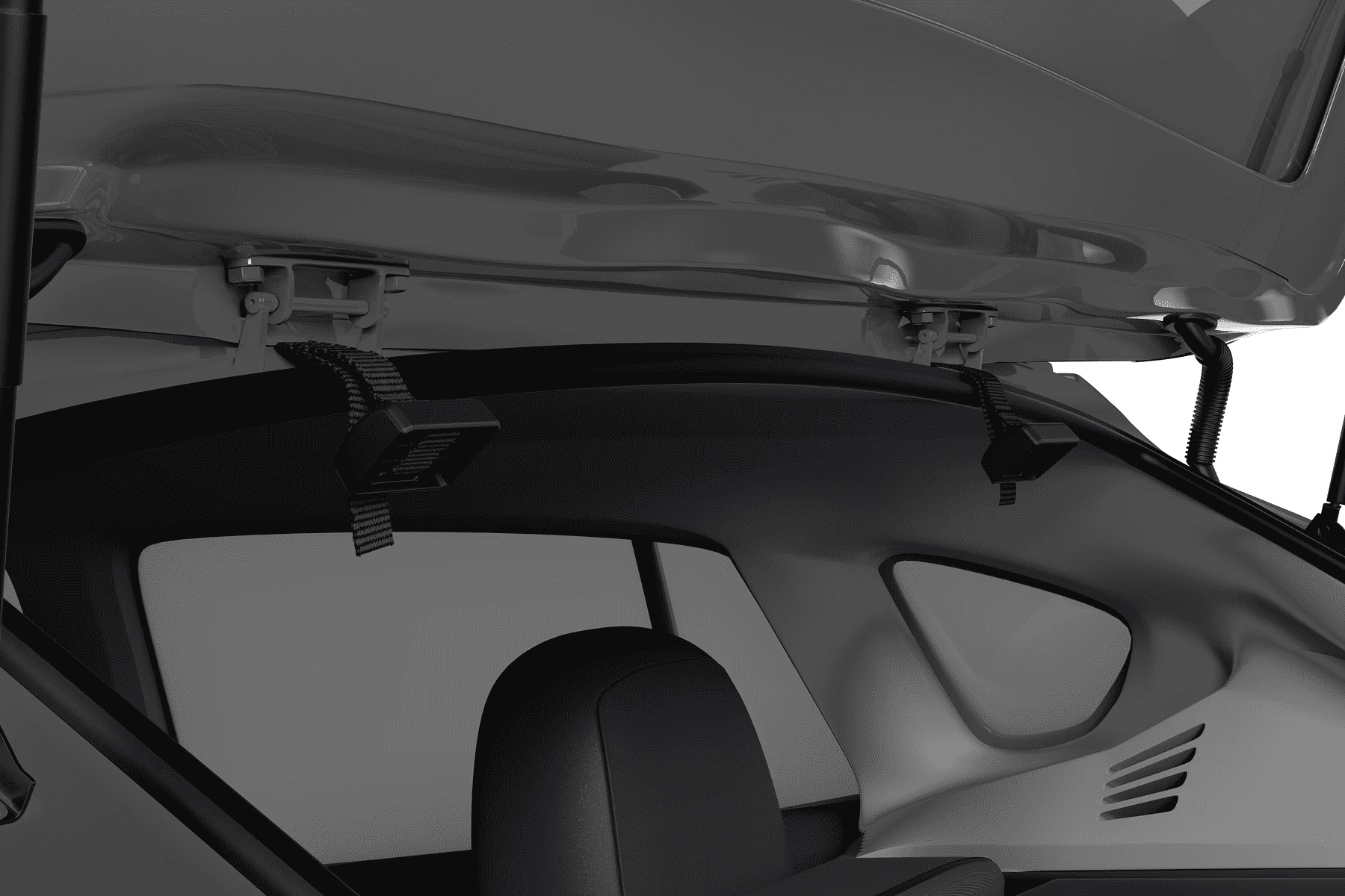

Tror dom kallar det för spoiler kit (ingick med stället), men är två remmar som man kan fästa i gångjärnen, så inte all vikt ligger på luckans kant. Gör så att den inte kan böjas utåt, när hakarna drar. Här hittade jag en bild.

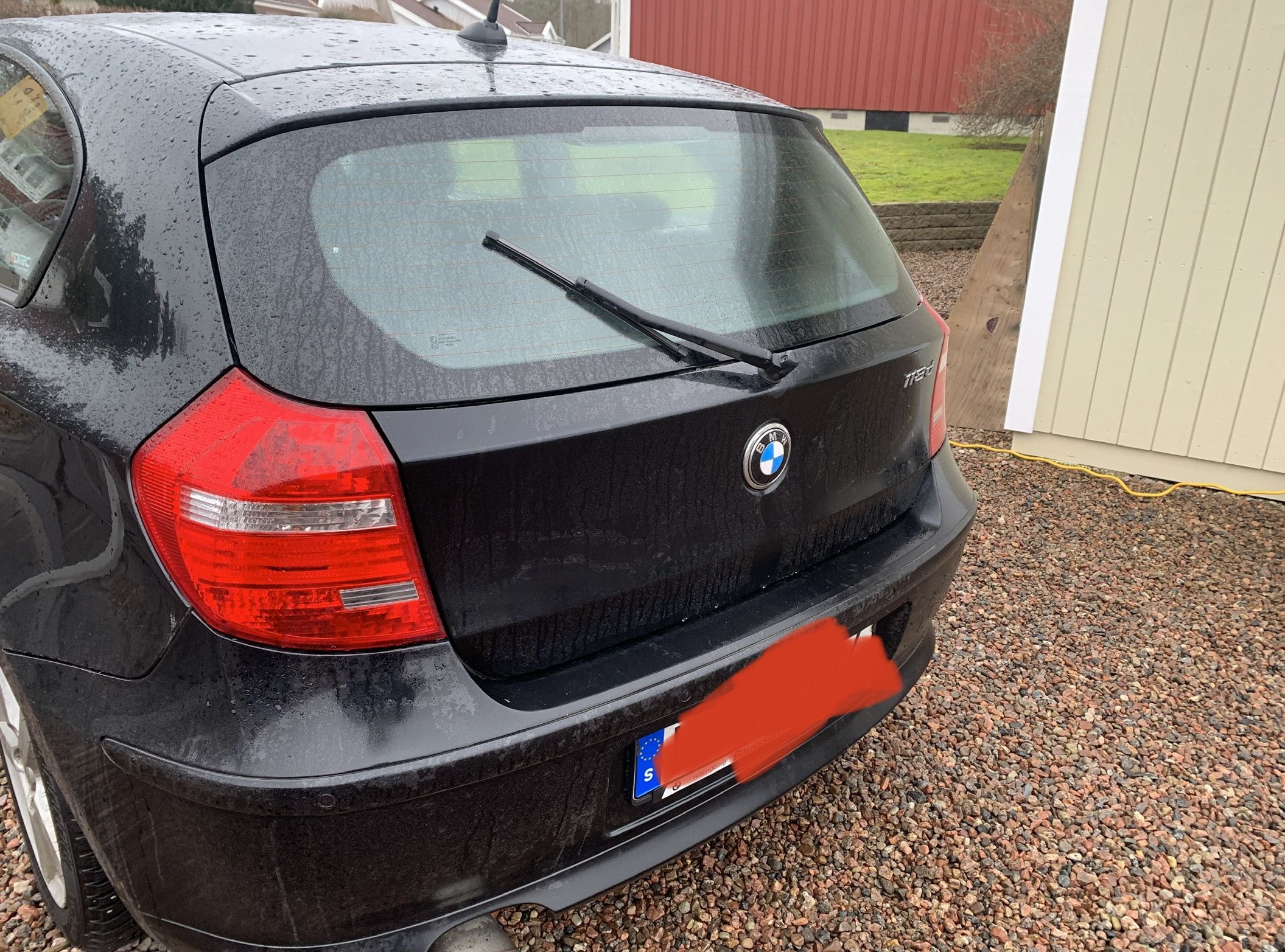

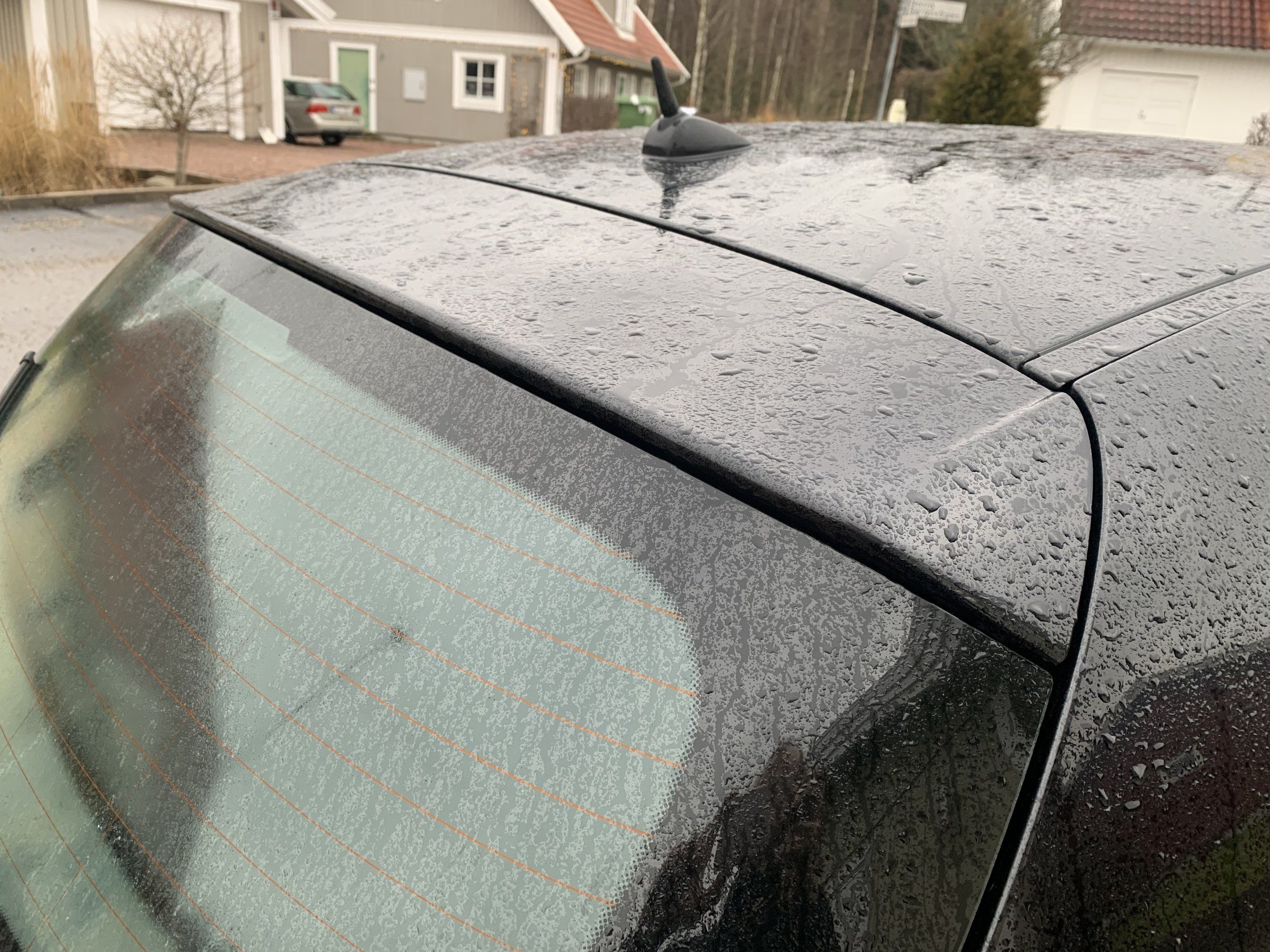

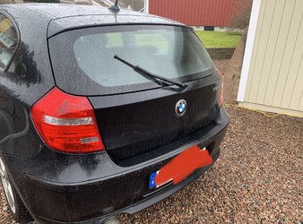

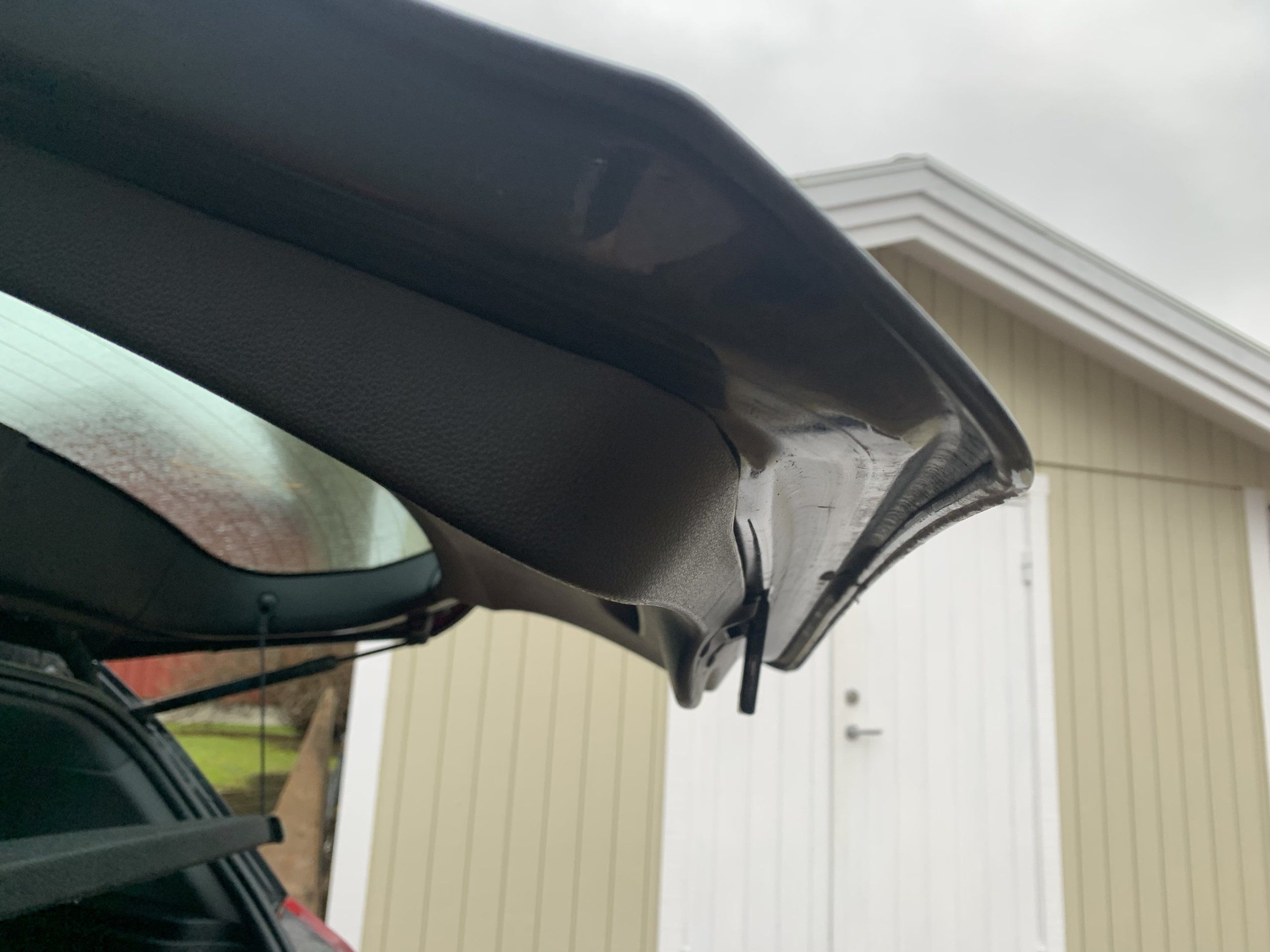

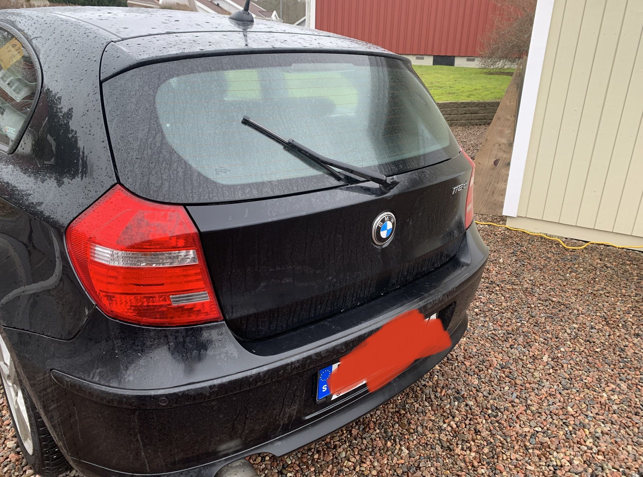

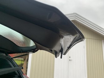

Hmm så här ser min ut. Bara plåt, inga spoilers i plast eller liknande… borde väl gå med en clip on

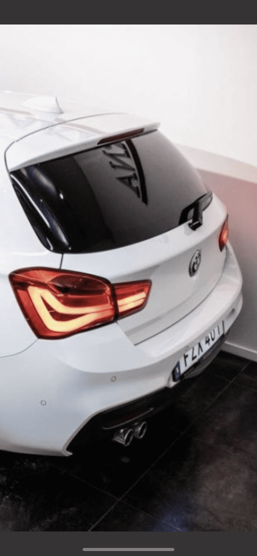

Den där spoliern ovanför bakrutan är plast. Det var några år sedan jag körde E87 men är 99% säker på att det är plast.
Gick ut med en magnet o testade. Det är plåt 100% och varken plast eller aluminium i spoiler/baklucka.
Så då är det väl ok? Fattar fortfarande inte varför Thule inte rekommenderar hållaren…
Kanske plast i vissa o plåt i vissa?
Nä, då är säkert alla i plåt. Jag som minns fel bara. Tur att jag inte skrev 100% =)

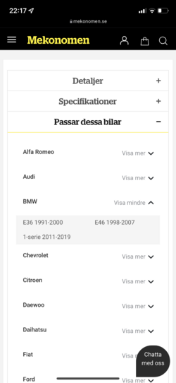

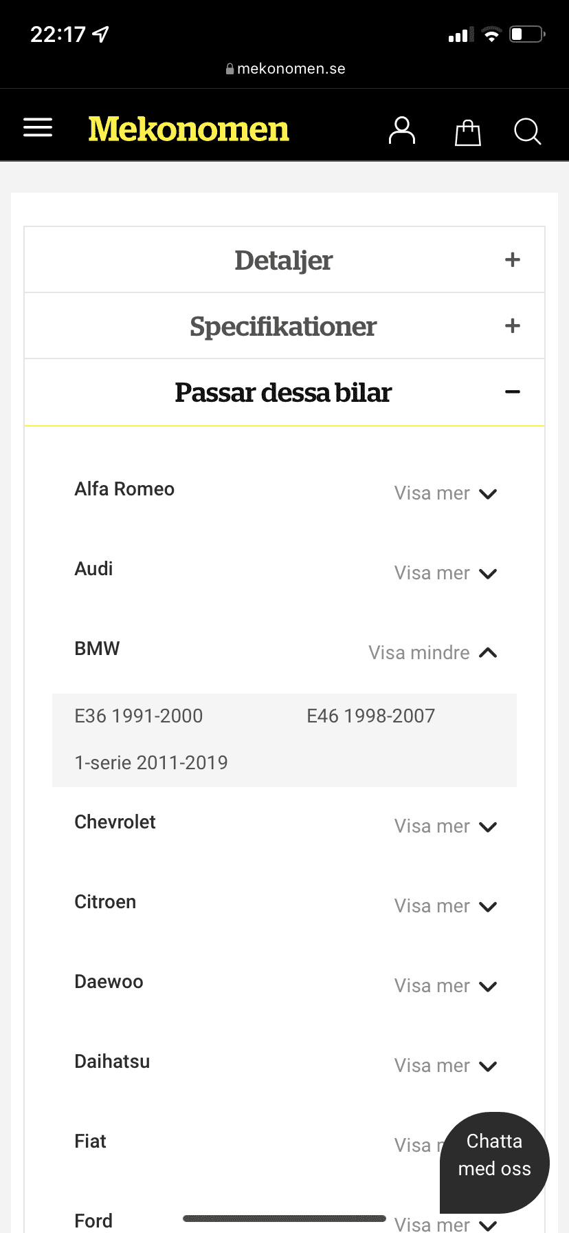

Kollade på mekonomen. Där står det att 9103 passar på 1 serie från 2011-2019. Efter att ha kollat Blocket ser jag inget som skiljer den från min i design direkt.
Kan det vara så att det inte passar pga det sitter en lång antenn bak original på de äldre 1-serie? Jag har bytt på min till en kortare variant
Nå om nån har testat så hojta annars lutar det åt att jag chansar…

Ja, alltså kittet heter ju "Plastic spoiler reinforcement strap" så nog lär de ha testat den på en del bakluckor i plast.
Tycker att fästet där hakarna fäster inte borde vara något problem med den, iom att vikten hamnar antingen längs med plasten, eller på själva gångjärnen, och "trycket" som blir över spoilern antagligen är så pass lågt att även plast klarar det, iom att vajern till hållaren löper nästan parallellt med spoilern.
Kittet? Du nämnde aldrig att man behöver ett tillbehör i inlägget jag citerade. Det blir såklart en jäkla skillnad om man har något sådant.
