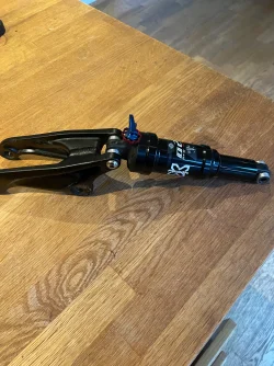

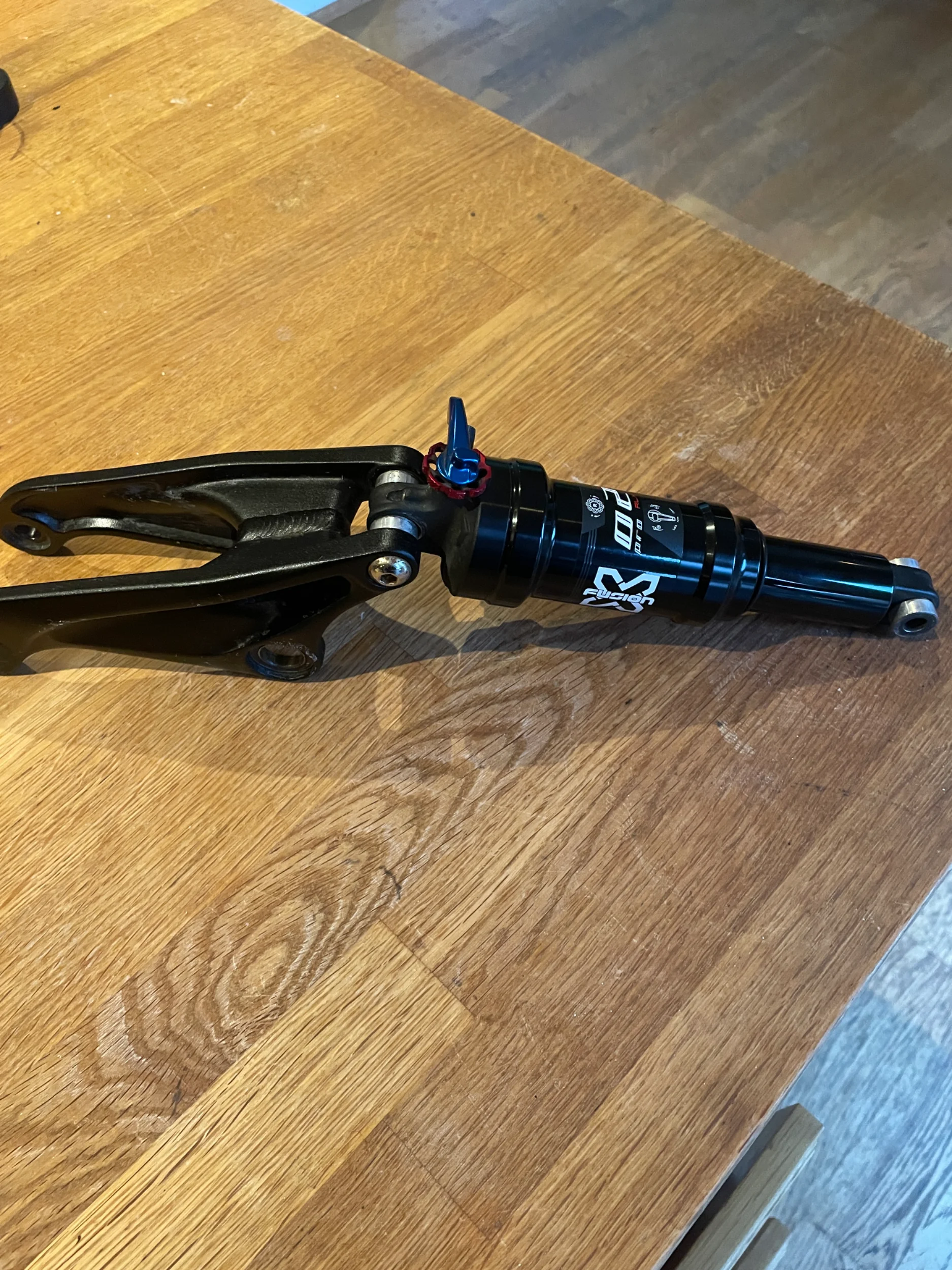

Tja, övre dämparfästet glappar och vill montera av dämparen för att undersöka glappet i länkaget.
Men honan av det övre dämparfästet för länkaget sitter fast. Har tagit av länkage+ dämpare för att lättare kunna slå/hamra med mindre insex från insidan, men till ingen nytta.
Honan går att rotera lätt, men ändå inte att få ut. Hanen är redan utskruvad och borttagen
Någon som har några förslag?
Tack på förhand
    651.5 KB · Besök: 55
    332.3 KB · Besök: 52
Övre dämparfäste sitter fast
Minitving. Ta bort plattan och låt gängstången gå in i hålet i svingen.
Typ liknande den här. Bara den når över.
Vill du ha tvingen rak kan du sätta en hylsa över huvudet på bulten som ska ut. Akta lacken bara!
