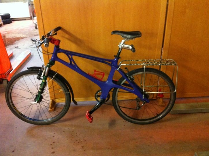

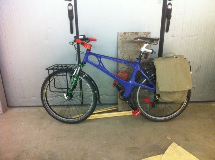

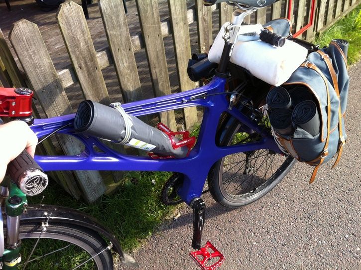

Har kört med en standardpakethållare (Blackburn nånting) på pendlaren och det har funkar helt ok med tanke på att jag köpte den på loppis för en tia.
Här med mina vanliga väskor, de är jättebra och funkar till båda mina cyklar. Nu fullproppade med sopsäckar och grabbens sittkudde ligger fastklämd på hållaren.

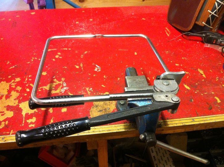

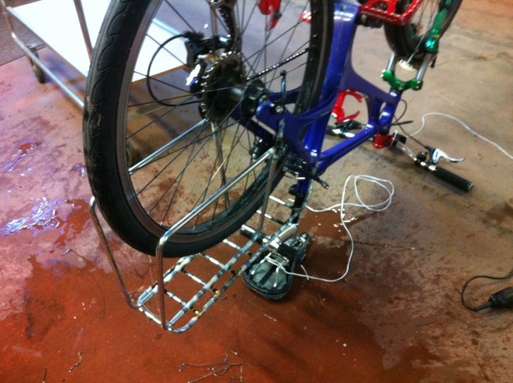

Efter ett bra tag bestämde jag mej för att fixa nånting så jag rotade i verktygsförrådet och hittade en sån där bockningsapparat som Ileberg har för 8mm och 10mm rör som jag råkat komma över på nån auktion för massa år sen och som aldrig blivit använda. Kompis som kan svetsa har jag så jag drog iväg till lokala hydraulfirman och tjackade 8mm och 10mm rör. Skissade på en design för pakethållaren och började kapa och bocka. I detta stadiet har jag inga bilder tyvärr, var för ivrig och ett gäng felbockningar sent en kväll gjorde att jag fick fixa mer rör, haha.

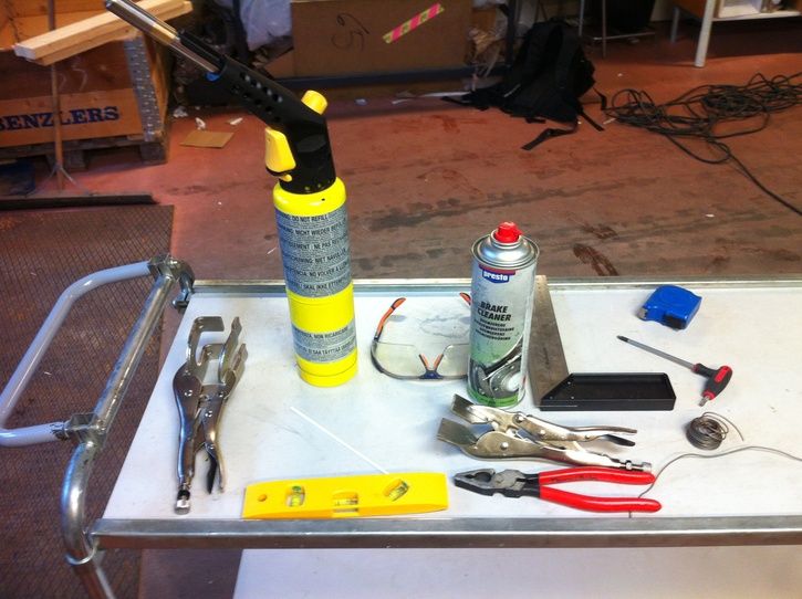

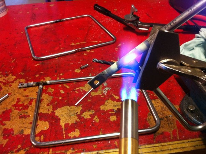

Svetsande kompis är bra att ha men krappen är ju aldrig hemma så jag fick göra det själv också. Svets uteslutet men hårdlödning går ju göra utan avancerade verktyg, bara man har en bra värmekälla. Retroaktiv löneförhöjning är bra att ha när man behöver besöka Jula för att proviantera, det blev en Mapgasbrännare som är perfekt. Den som funderar på nåt liknande ska undvika gasol/blandgasbrännaren på Jula, den ger inte alls samma värme i praktiken och det tar skitlång tid att löda.
Här lite användbara verktyg. Några regler vid lödning är att det ska vara jäääkligt rent innan man börjar bränna på, annars fäster det dåligt. Inte för att jag vet hur man verkligen SKA löda, jag har läst lite på nätet hur man gör och testar mej fram. :)

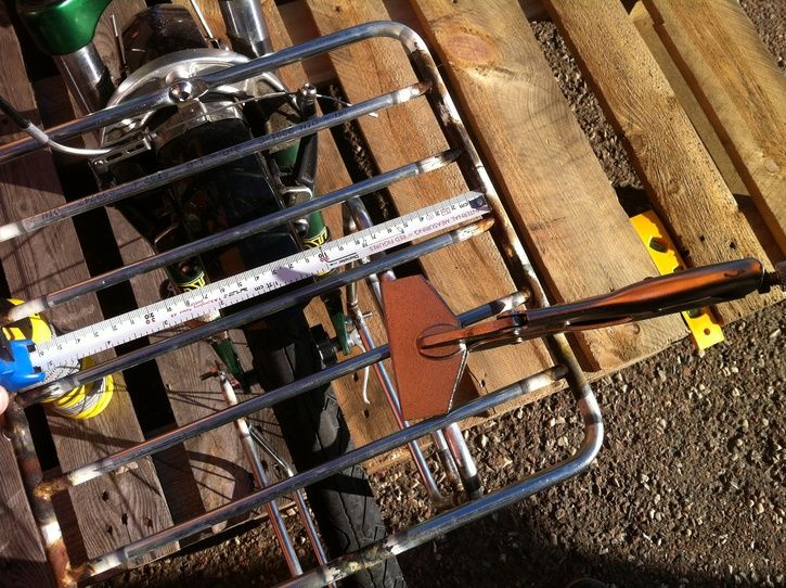

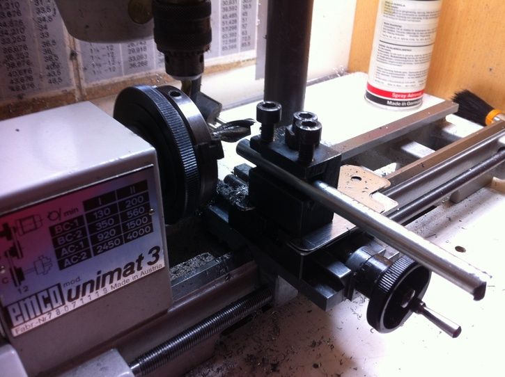

Innan lödningen anpassade jag lite rör för bästa passform, lillesvarv fram ur gömmorna och fulfräsa lite:
I den hitre änden kan man ana att röret är urfräst med 10mm fräs för att passa mot 10mm rör. När man löder vill man ha en liten spalt med bra passform för bästa funktion så därför gjorde jag såhär. Eller så kom jag inte på nåt bättre, sak samma.

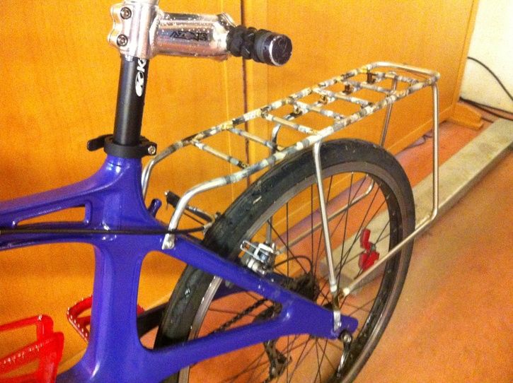

Så jag började tråckla ihop lite rörböjar:
Och såhär blev det.
Allt blir inte exakt som planerat, värme påverkar ju metall så det inte är helt rakt osv men med tanke på att jag är nybörjare på detta med lödande så är jag väldigt nöjd. Har provsuttit med mina dryga 75kg och det är STABILT!

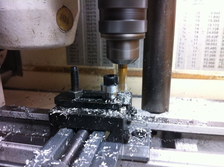

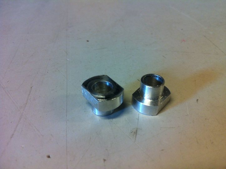

Först några små adaptrar för att fästa flaket i framgaffeln som inte är förberedd för detta, en Marzocchi DH3 från 1996. Svarv o fräs gick varma.
Här sidofräsning av alu-adaptrarna som först har svarvats och borrats.
Såhär blev det! Använde inte mikrometern många gånger, kör på "känsla".
Sen fram med bockapparaten:
Det gick bra, de två ändarna möttes som planerat.
Nästa del värms ihop:
Himla bra brännare den här cyklonbrännaren med MAP-gas.

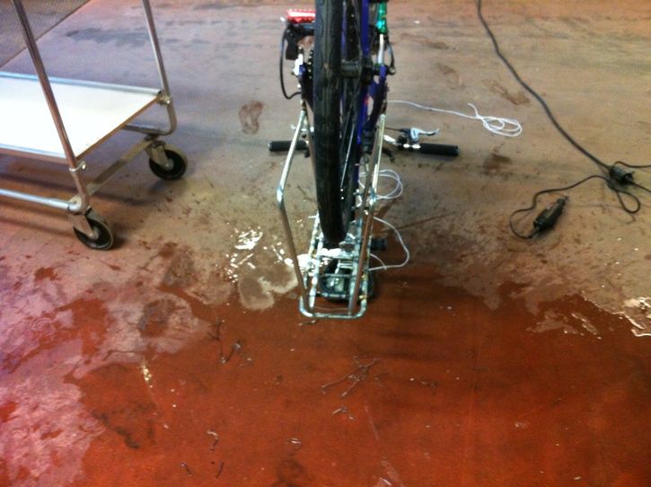

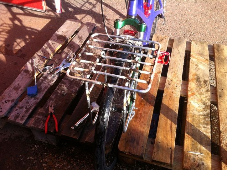

Ser ju bra ut! Passar fint. Dags att förbereda slutlödningen, gör en mycket avancerad fixtur för hela hojen med två SJ-pallar.
Där står den säkert. Då är det bara att börja värma ihop alltsammans.
Den utrullbara mikrometern säger att det ser bra ut. Lite värme på det så blir det nog bra:

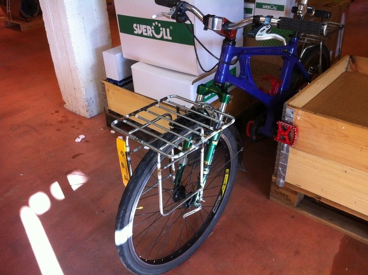

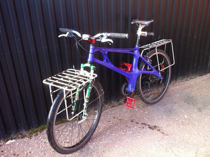

Fårdigt!

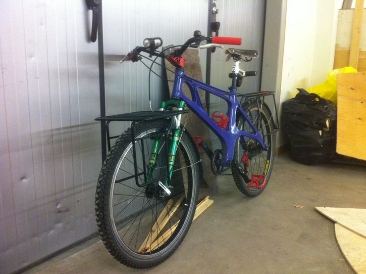

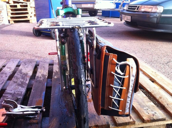

Såhär blev det:
Med väskan som egentligen är en "rear pannier" men den kommer funka utmärkt där fram också.

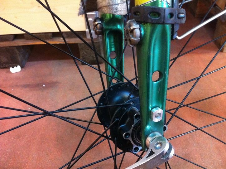

Närbild på infästningen i gaffeln. Stabil. Där syns också min fulmekning av framnavet, ett Shimanonav med maskinkullager som jag gjorde för massa år sen. Funkar klockrent fortfarande. Finns en tråd här på Happy om det med för den som är intresserad...
Då återstår bara slipa ner och ytbehandla, det roligaste av allt. Not. Men ändå!

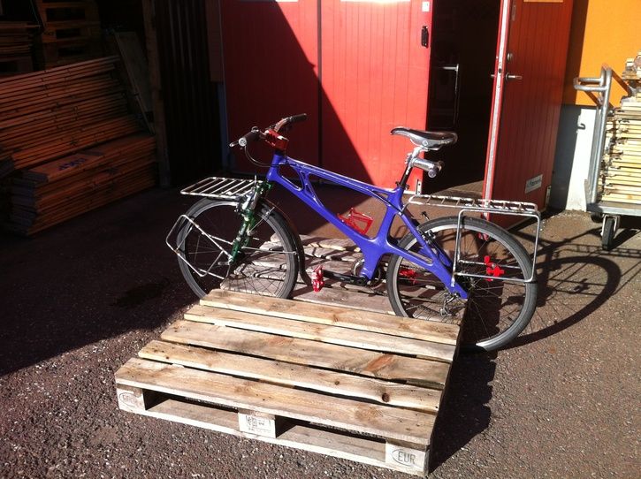

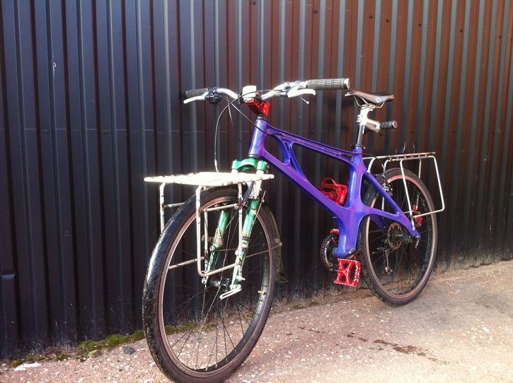

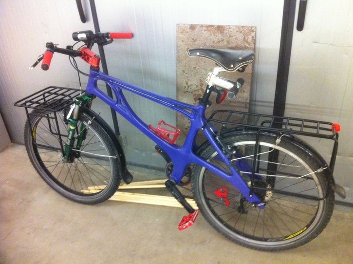

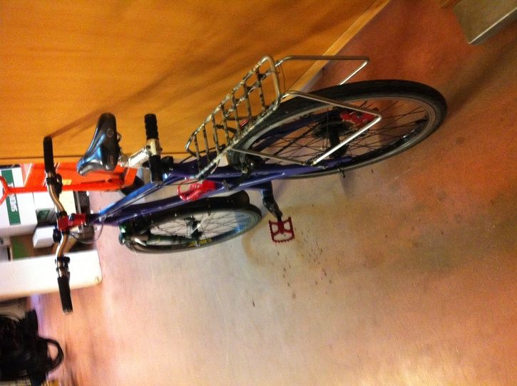

Då var det klart efter några om och men. Blästrade och grundmålade hos målare (han missade lacken men jag orkade inte vänta), jag har lagt det svarta med äkta biltema sprayfärg som egentligen borde förbjudas då det är kasst på de allra flesta sätt men det får duga den här gången. Lite andra modifikationer på hojen samtidigt, styre, sadel, drivlina uppdaterade för ännu en vinter.
Här med väskan som startade alltihop. Den är STOR, kan bäras som ryggsäck och kan förmodligen användas som tält eller i alla fall vindskydd. Den var perfekt för junior att sitta på, håller benen bort från hjulen och vadderar lite åt ändalykten. Ska prova veckohandla nån gång framöver, borde finnas plats nog på cykeln för en tur till ICA och kunna komma hem med motsvarande tre-fyra kassar.

Visst är den horribel, men på ett bra sätt. ;)
Vanligt silverlod från Jula, inget märkvärdigt.
