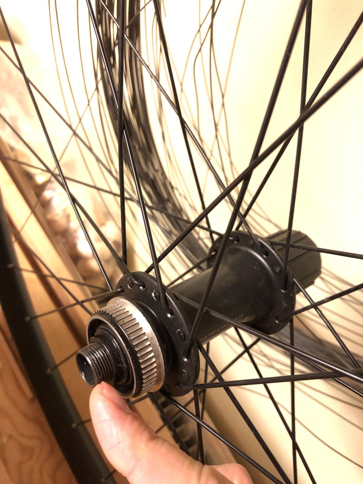

Hej!
Jag behöver hjälp med mitt bakhjul.
Låsmuttern på min scott spark 950 2019 (boost, thrubolt) som skall sitta utanför/låsa fast den inre muttern med lagerkonan på... Den är BORTA!!!!! Jag måste ha en ny :-(
Har lagt maaassa tid på att hitta den och försökt scanna nätet men kan inte hitta en sådan.
Snälla säg att någon kan hjälpa mig!
    262.7 KB · Besök: 152

...eller gå till en bra cykelaffär som har Shimano-prylar. De bör kunna beställa en sån.
Jag kan inte heller hitta nån till det baknavet (Shimano FH-MT400-B CL dvs Alivio) men till Deore + SLX (och troligen även XT) är det samma låsmutter med part number Y3TL98030.
Mvh
Magnus

Snackar vi japanska konstruktioner/Shimano är det med all säkerhet en standard metrisk (M-)gänga, förmodligen fingängad, skulle gissa på tex M14x1 eller M12x1,25
En sån mutter kostar några kronor hos en välsorterad järnhandlare eller sök på nätet;
https://www.kullagret.com/product/km-1-km-mutter
https://www.mopedrenovering.se/unversal/mutter/mutter-m12x1-25.html
https://www.mopeddelar.se/p/begagnat/mcbmonarkcrescent/transport/bakhjul-596/mutter-m12x1-tunn.html
https://www.kullager.se/product.html/mutter-m12x125
Mätt ytterdiametern, borde vara strax under 10mm (M10), 12mm (M12) eller 14mm (M14). försök uppskatta antalet gängvarv på fem mm eller vad du ser.
Tex 1,25 betyder 12,5 gängvarv per 10mm.
Finns gängtolkar/gängmätare om du vill kolla exakt:
https://www.biltema.se/verktyg/handverktyg/gangverktyg/gangtolkar-2-st-2000016879

Tack för tipset, har skjutmått, gängtolkar för olika sorters gängor etc, men det hjälper inte att köpa vanlig mutter till den där, den skulle behöva svarvas ner och planas för verktygsgrepp. Har inte tillgång till maskiner :(
