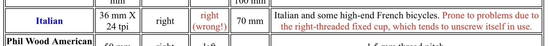

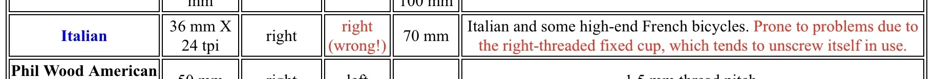

Kan det vaa italiensk gänga? Det går att skruva dit BSA i en sån. Fast bara på ena sidan.
Peugot vägcykel som behöver MYCKET kärlek
Har själv nyligen haft vevlageräventyr med en Peugeot. Ta en titt under 'What happens if you try to mix different sizes' här:
Ett alternativ är ju att behålla befintligt vevlager; man kan byta bara axeln om det behövs.

Kan tro de gängades så för att passa Campagnolo en gång i världen.
