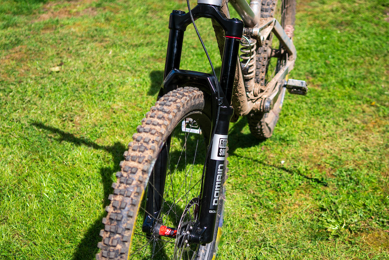

Annars kanske Zeb eller Domain kan vara ett alternativ. Jag killgissar att de skulle vara ganska stor skillnad utför jämfört med din Pike. Nya Domain Isolator Gold tycker jag ser fin ut men kanske lite dyr eftersom den är väldigt ny.

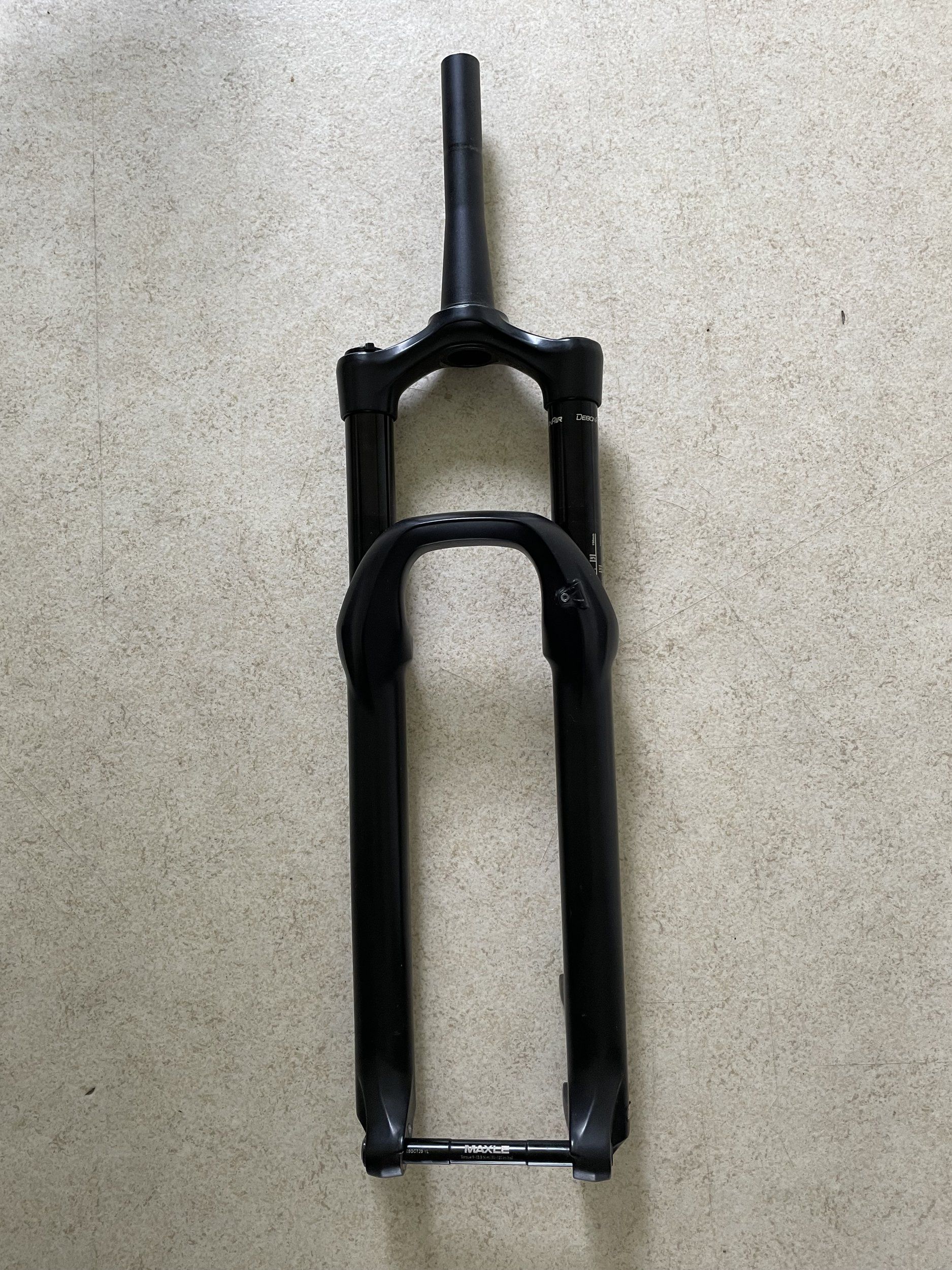

Jag har en Lyrik Select RC 29” 150mm.
Coil-konverterad.
Gul fjäder i, blå fjäder följer med.
Pm:a om det är intressant.
Den ska ut på köp/ sälj ändå.

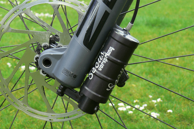

Annars finns ju Vorsprung Secus också, men då börjar det kanske bli lite väl dyrt och konstigt.
