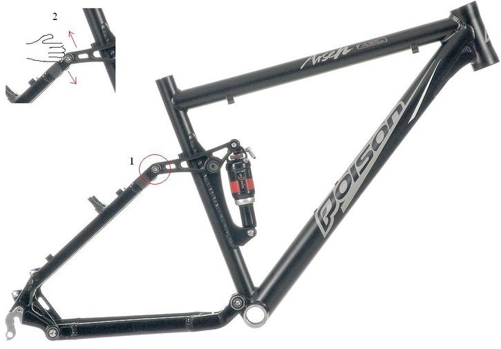

Nu efter att jag haft min Arsen Xn i ca 18 månader så har jag upptäckt ett litet glapp i länkaget.

glappet är i översta lagrena (ovanför däcket) där sitter enbart glidlager, emedan de övriga lagrena är kullager. Glappet upptäcktes genom att hålla på länkaget och lyfta cykeln i ramen.
Figur.JPG ht=505

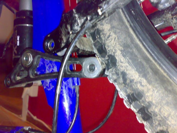

Här kommer bilderna från mitt byta av lager på min Poison arsen Xn.
Lossa övre länkagebultarna

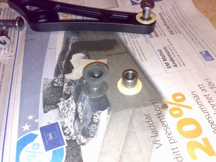

gammalt lager och plastdistans --- nytt lager och plastdistans

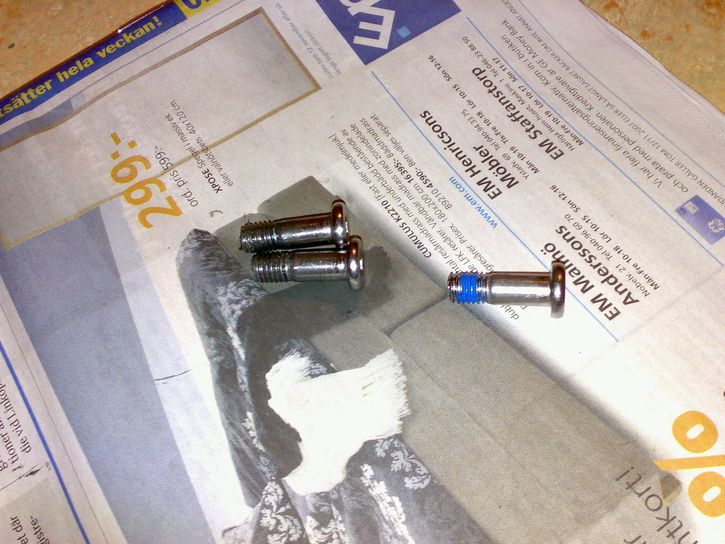

gamla bultar --- ny bult

plast distanserna är rätt sköra, så ta det försiktigt när du för ihop länkagedelarna igen så att inte flänsen på plasdeistansen går sönder (det hände för mig, påverkar doch inte hur lagret sitter i distansen.)

Vackra bilder!
Verkar vara en annan färg på dom nya distanserna, kanske bättre kvalitet.
Jag ska nog försöka hitta något annat lager, nållager kanske kan funka.
Lagersatsen var ju prisvärd annars, ett växelöra kostar ju 12€.
