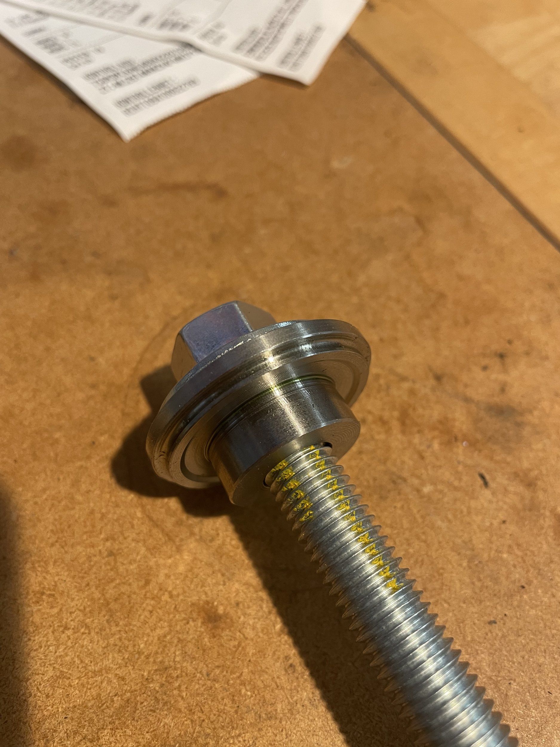

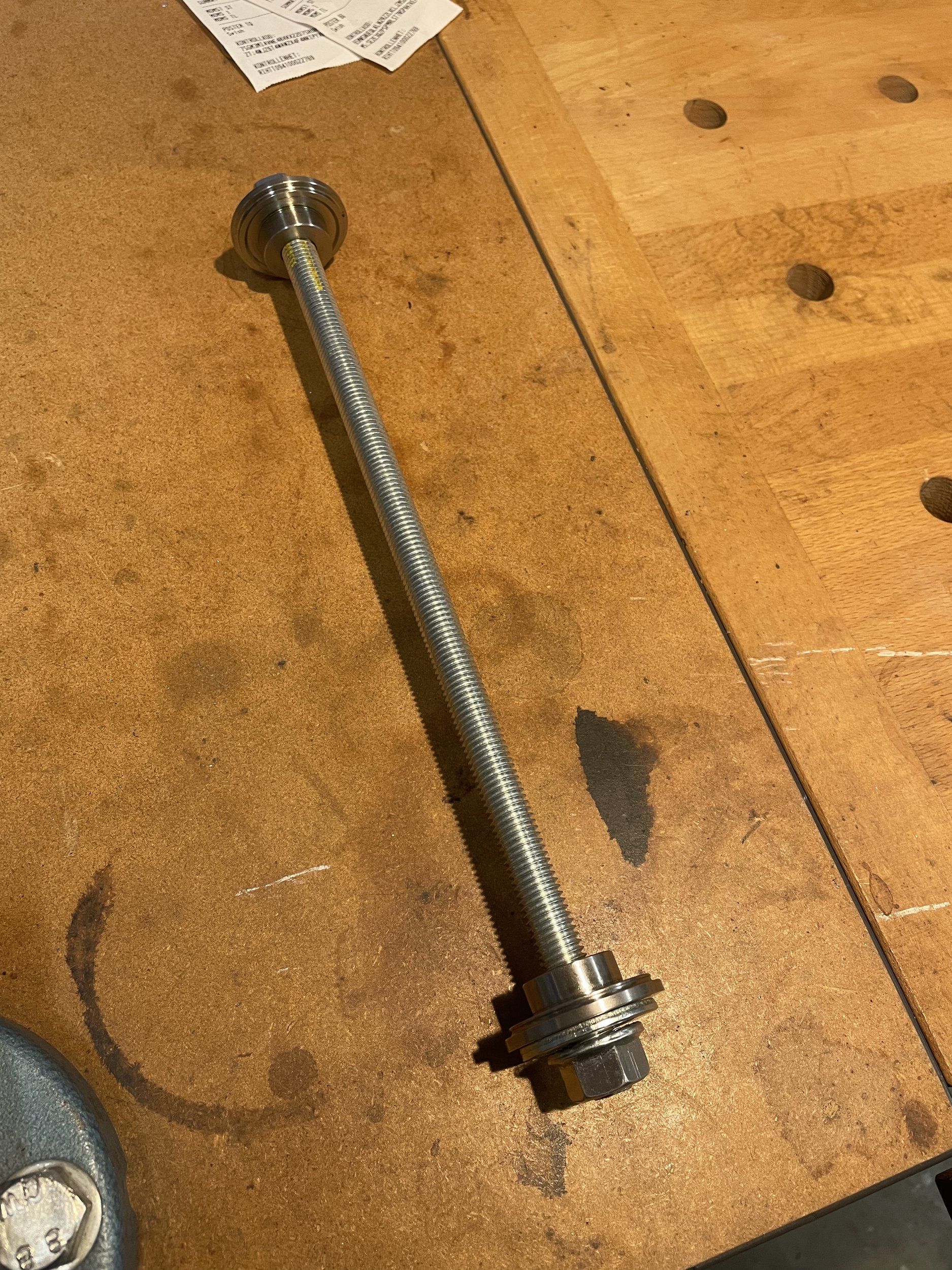

Mitt liv med svarv har resulterat i detta:
Ena sidan är en exakt kopia av den tidigare lånade satsen. Baksidan är plan och kan pressa lite vad som helst.
Är dock fortfarande missnöjd med pressfit och önskar alla en pressfit-fri vardag. Skruva är bra, pressa är dåligt.

Jag svarvade "brickor" och hylsor i alu,både till att dra ur vevlagret,(inte slå ut dom),och pressa i.
Även till styrlager.
Kör med M16 gängstång,behövs inte fingängat,är inga krafter som behövs för att dra i dom.
Tog nån timme eller så,betydligt snabbare än att vänta några dagar på ett verktyg man beställt på nätet och är på väg på posten.....och då får man det precis som man vill ha det.
Men har man ont om tid är väl ett köp enklare kanske.
Men, ts vill citat: "INTE SVARVA" utan söker köptips och inget annat.

Sedan tråden startades har jag tagit några stapplande steg mot svarven och lagerpressen kom till när jag ändå svarvade några andra grejer. Köptipsen kan nog vara bra för den stora majoriteten som inte har en svarv..
