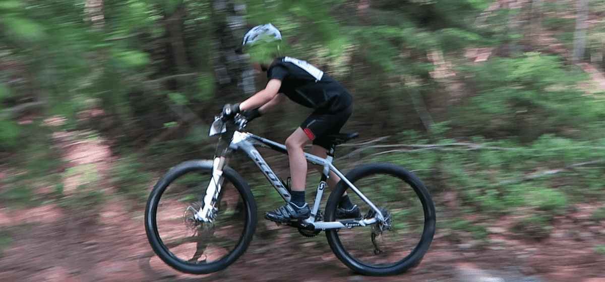

Min som är 10 år och 150 cm. Cyklar på ramstorlek M. Du behöver absolut inte en XS-ram. S är perfekt idag och M om du tror att han kommer att växa inom kort. Cykeln är "pimpad" med 45 mm stam, RS Recon Gold 120 mm, XT 2x10, superlätta hjul, väger ungefär 9768 gram utan pedaler.
Låter spontant lite stort, då jag som är 170cm har en medium ram. På Sportson visade dom en Specialized som var i strl xs, som sonen även provade lite i butiken. Ev att S kan funka.

Bilden ovan. Scale stl M. Reach 414 mm. Längd på sadelrör 440 mm. Funkar utmärkt. XS hade inte funkat och S hade känts onödigt smått.
Det är ju trots allt en XC-ram där en vuxen person kör 10cm stam. En tjejkompis (160cm typ) kör på en mondraker i Small med 450mm reach(40mm stam), hon gillar verkligen utrymmet som stor ram ger.

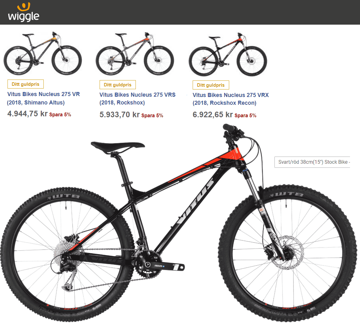

Min röst faller också på Vitus Nucleus 275 som har modern/vettig geo och 66.5° vinkel på styrhuvudet.
Storlek S / 15" / 38 cm. Finns i tre utrustningsnivåer:
VR. Altus 2x9, Suntour XCR Air 120 mm slag http://vitusbikes.com/products/nucleus-vr-2018/
VRS. Acera 2x9, Rock Shox 30 Silver TK Air 120 mm slag http://vitusbikes.com/products/nucleus-vrs-2018/
VRX. Alivio 2x9, Rock Shox Recon RL Ø32 mm 120mm slag http://vitusbikes.com/products/nucleus-vrx-2018/
Klart intressanta!

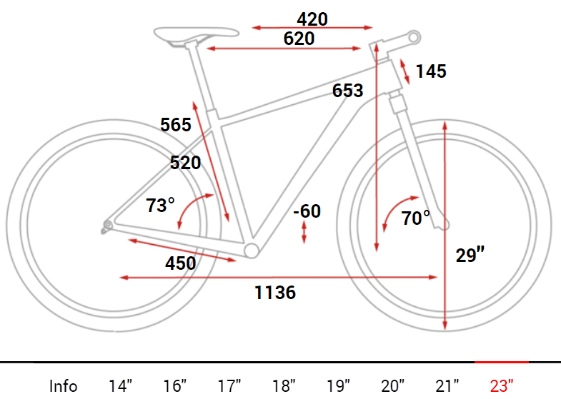

Cube Attention = kort/hög/brant, svintråkig geometri. Världens tråkigaste ram?
Man måste upp på ramstorlek XXL/ 23" för att få samma reach som Nucleus S/ 15" :) https://www.cube.eu/uk/2017/hardtail/attention/cube-attention-sl-blacknflashorange-2017/
Då har Cube 565 mm långt sadelrör och Nucleus 380 mm, gissa vilket som funkar bäst?
Även om det är XT-grupp så är 30 växlar är minst 10 för mycket.
Butiken har inget vidare gott rykte direkt, om jag uttrycker mig diplomatiskt https://www.allabolag.se/5590256672/smartcyklar-ab
