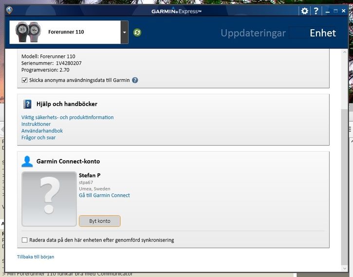

Enhet => Och sen längst ned, såhär ser det ut på min 110'a:

garfunkah skrev:
> Dvs "den här enheten", inte lokalt
Jag har kollat in alla lokala mappar och hittar den mapp som troligen används:
C:\ProgramData\Garmin\Core Update Service\Sync\3862775763\Upload\FIT_TYPE_4
men det fanns inga filer där, kanske för att jag valt att ha dom kvar i enheten eller så skiljer sig troligen forerunner 110 en hel del från forerunner 910XT.
För mig iallafall så funkar pluginet på Strava och Express på Garmin Connect.
