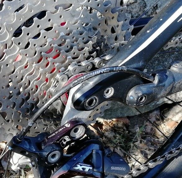

Klarar XT växeln 50t du kanske behövet en förlängare från wolftooth
    122.1 KB · Besök: 368
Problem med att få Shimano XT bakväxel att fungera med Sunrace 11-50 t - hjälp?
elvin sa:
Okej, tack för tips, men vad gör den? :) För mig har växeln alltså inga problem öht med att lyfta upp kedjan till 50-kuggen. Problemet blir längre ner i kassetten.

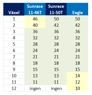

Skillnaden mellan Sunrace 11-46T och 11-50T är 4 mm större radie på näst största och 8 mm större på största drevet bak. Allt annat är exakt lika. Vilket går att justera passning av bakvxl mha en B-skruv. På samma sätt som det med samma bakvxl går att justera B-skruven för 12 mm skillnad i radie på största drevet mellan 11-40T och 11-46T kassett. Visst växlar en tätare kassett typiskt enklare/lättare än en mindre tät. Samtidigt är 11-spd 11-50T och 12-spd 10-50T lika glesa på nio största dreven.
Okej, då känns ju ändå teorin lovande!
JHenning sa:
Hur är det, kan justering av b-skruven påverka växlingen även i andra delar av kassetten än 50t-kuggen? Och när b-skruven justeras, bör då vajern göras slak, eller kan b-skruven justeras något oberoende av vajerspänning?
När du byter kassett (omfång), givet att den sitter på samma ställe som den gamla (spacers innanför, toleranser etc):
Ingen ändring av low limit.
Ingen ändring av high limit.
Ingen ändring av wire.
Ingen ändring av barrel adjuster.
Justera B-skruven. Byt till längre B-skruv om den skulle vara för kort.
Kolla kedjelängden, att inte cage för sträckt på största bak.

Overall capacity har med saken att göra. Eftersom längden på bakväxelns cage styr hur stort det totala omfånget en bakväxel klarar av att hålla tillräcklig kedjespänning på. Summan av antal tänders skillnad fram och bak. Ingen skillnad fram (singelklinga) ger större utrymme bak.
Med din logik klarar alltså bakväxeln alltså 58t bak. Eller ännu mer om man skulle ha 30 som minsta t.ex.
Nu har jag vetskapen om att det fungerar med den växeln på 50t, men det lutar då inte perfekt. Med goatlink så fungerar det dock riktigt fint.

Nej jag hittade på en 30-58 kassett. För enligt din teori med att det bara är "overall capacity" som spelar roll så skulle det ju fungera. För det skiljer ju mindre än 39 tänder.
Detta inlägget syftade jag på, där du hävdar att "overall capacity" är det enda som betyder något.

M8000 SGS funkar utan getlänk. Även med getlänk måste man ställa in växlarna. Ingen skillnad.
Inte enligt spec, men det kanske mest beror på att Shimano saknar de kassetterna...
I ditt inlägg med specifikation missar du att ta med den enda relevanta informationen:
SGS Overall capacity = 47 teeth. Där 50 - 11 = 39 tänder.
Även GS med overall capacity = 39 teeth funkar alltså.
