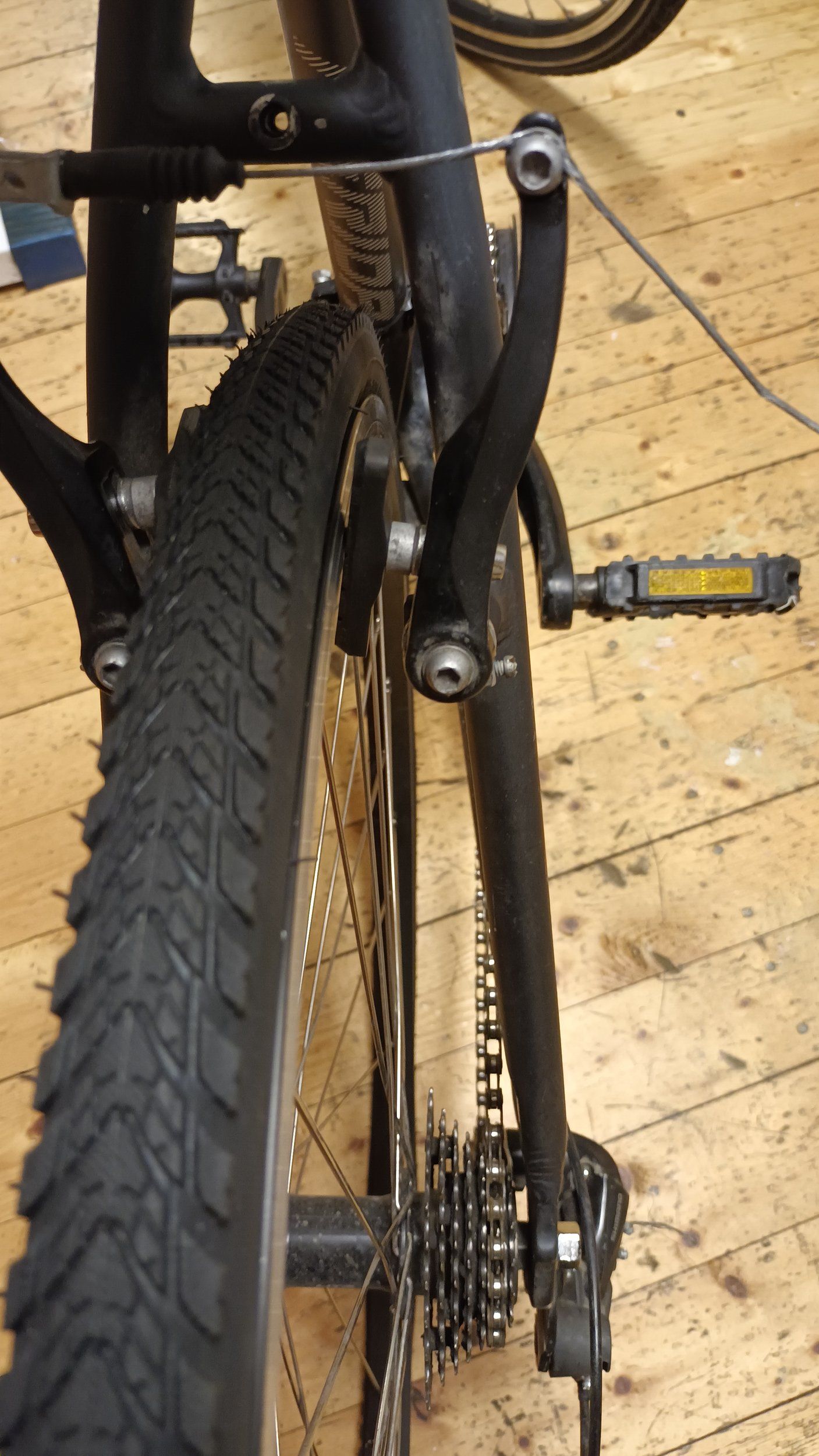

Har försökt få buk på mina fälgbromsar på framhju
justera fälgbromsar, samt vajerhylsa?
den högra bromsen blir för tät inpå fälgen, har provat att försökt flera gånger att få buk på detta men inget har hjälpt...
och vilka delar skruvar o dylikt behövs till det som sitter på själva fälgbromsen?
infogar bild
    401.5 KB · Besök: 45
problem med bromsar
Det går inte om du skruvar ut skruven på den sida som är längst från fälgen och skruvar in den på sidan som ska närmare?
Här är lösningen.
Skruva lite i taget, tryck på handtaget om vartannat så du ser vilken effekt du får av justeringen. Att bara skruva funkar inte utan du måste hela tiden kontrollera med handtaget så att de fjädrar tillbaks från fullt låst läge liksom.
