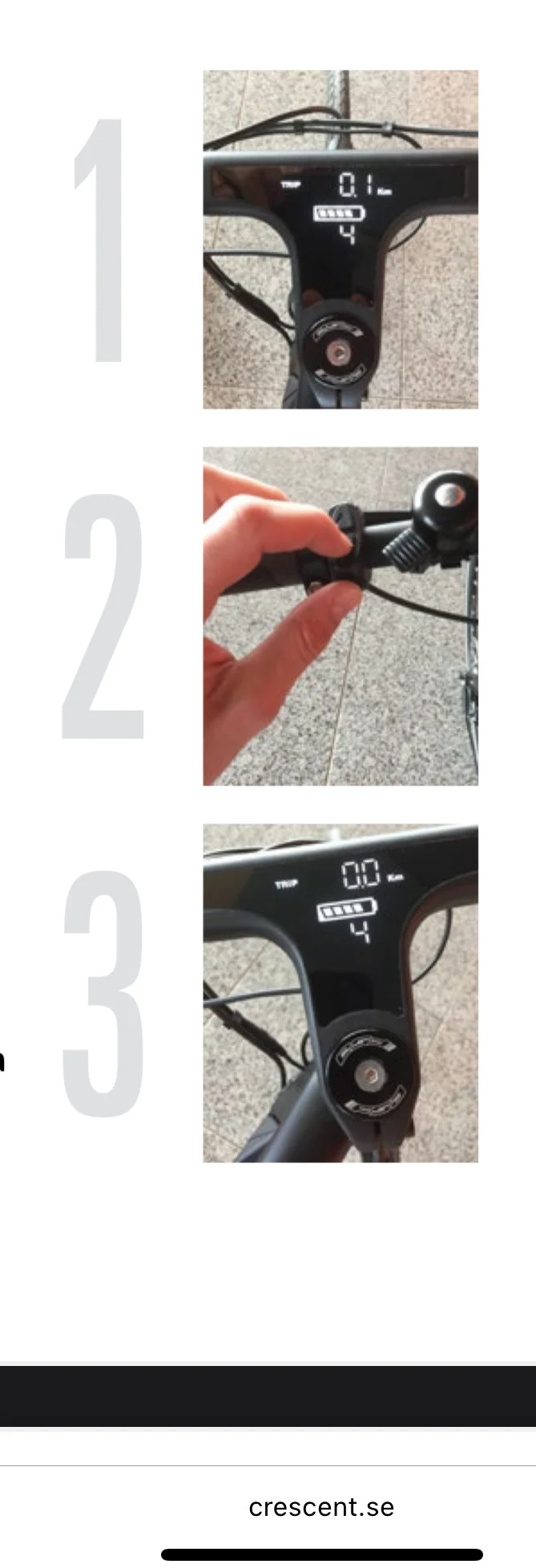

Vad har du för motor och batteri? Hur är displayen integrerad i styret? Går den att ta av?
Egoing centrummotor 250W, batteri: Egoing 11.6 Ah, 36V. Se bifogad bild på displayen.
Den typen av display har jag aldrig sett. Cykeln verkat var från tiden då Crescent gick över från Shimano till Egoing system.
