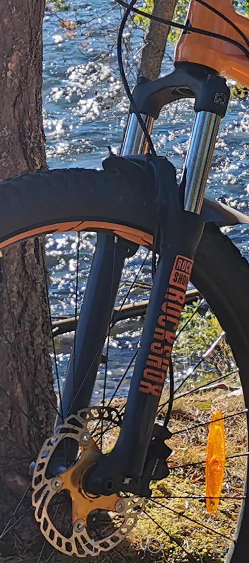

Allså jag har ett skumt fel på min framgaffel detta är en suntour xcr 32 (typ gammal modell) är ingen luft dämpare utan det sitter en fjäder inne i dämparn som är infettad nu till mitt problem när jag börjar cykla är dämparn bra men då jag cyklat ett tag så blir den stummare och stummare men ställer bort den ett tag då är allt som vanligt? Är det nån luft som kommer in så den blir stenhård?

Du skulle ha gjort en under bensservice då friktionen blir för hög och därför så blev gafflen stum efter ett tag det räcker inte med att smörja fjädern .
