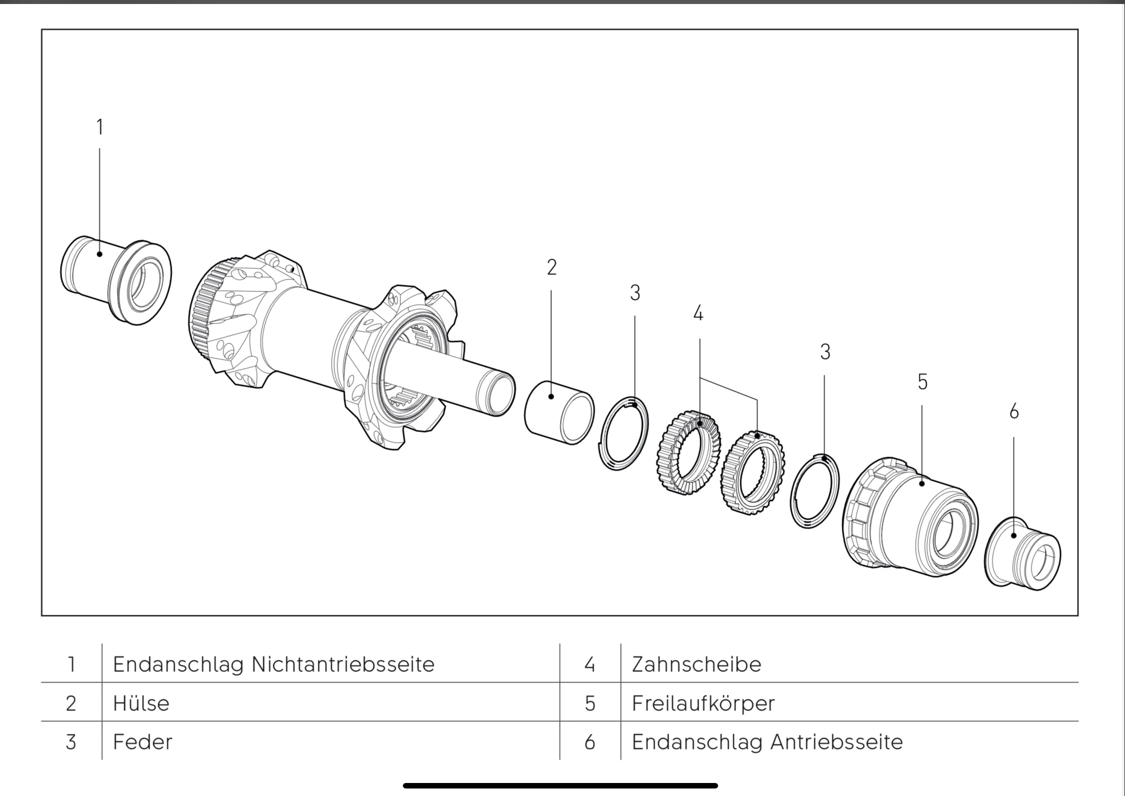

Vad är det för hjul? Lägg upp en bild på nav med kassett, taget bakifrån så att man ser vad det är du pratar om. Somliga kombinationer mellan frihjulskropp och kassetter kräver en 1,8 mm distans mellan kassett och hjul för att inte kassetten skall fastna mot nav/hjul. är inte axeln spänd kan evt kassetten snurra fritt även utan distans. Sedan kan det finnas andra förklaringar helt enl övriga inlägg men om du vill,ha hjälp behövs nog mera upplysningar. Cykelmodellen är ointressant.

Precis, distansen (nr 2) kan vara sliten.

Det mest sannolika är att något är fel med distansen eller att något (en fjäder?) sitter skevt. Klämmkrafter borde föras från endcapen genom innerdelen av lagret i bodyn till hylsan nr 2 till navkroppen. Något gör att klämmkraften verkar på bodyn också.

Hittat felet nu i manualen för navet på DT swiss hemsida. De har troligtvis inte bytt ut den yttre distansen när de bytt från XD body till microspline. Det står att det kan skapa problemet och det låter mycket troligt.
