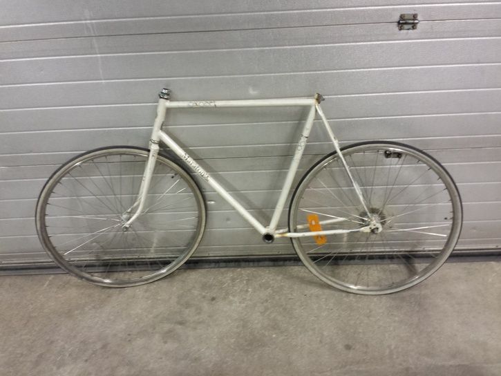

Den här cykeln kommer troligen aldrig mera att segas fram i motvinden i något motionslopp.... ingen flåsig, anfådd cyklist kommer att drypa in dess styrlinda med svett och saliv, troligen kommer den aldrig heller mera att låsas fast vid ett översnöat ställ vid någon järnvägsstation en svinkall februarimorgon... Detta ska bli en Caféracer....en förhoppningsvis smakfull och elegant cykel att använda varma sköna sommarkvällar för turer ner till stadens hamncaféer och restauranger...typ.
Inte för att jag egentligen behöver en sådan, men jag har på något sätt skapat mig det behovet….. och eftersom min fru för ett par år sedan skaffade sig en alldeles ny brun och crémefärgad ”LyxCrescent” med ballongdäck bara för att hon tyckte att den var snygg, så varför skulle inte jag…..?

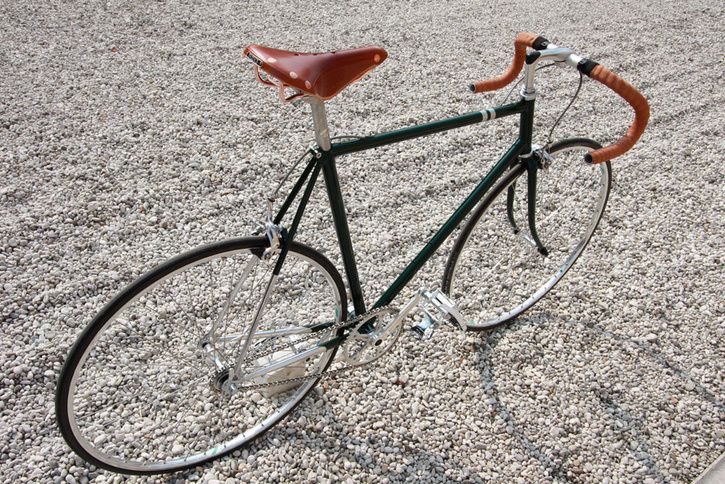

Efter att av en slump ha hittat några bilder på ett antal riktigt snygga, cleana singlespeedcyklar så vaknade en idé i mitt huvud…. Kanske att man skulle ”behöva” något sådant… växlar eller inte, men den snygga cleana looken var onekligen lockande.

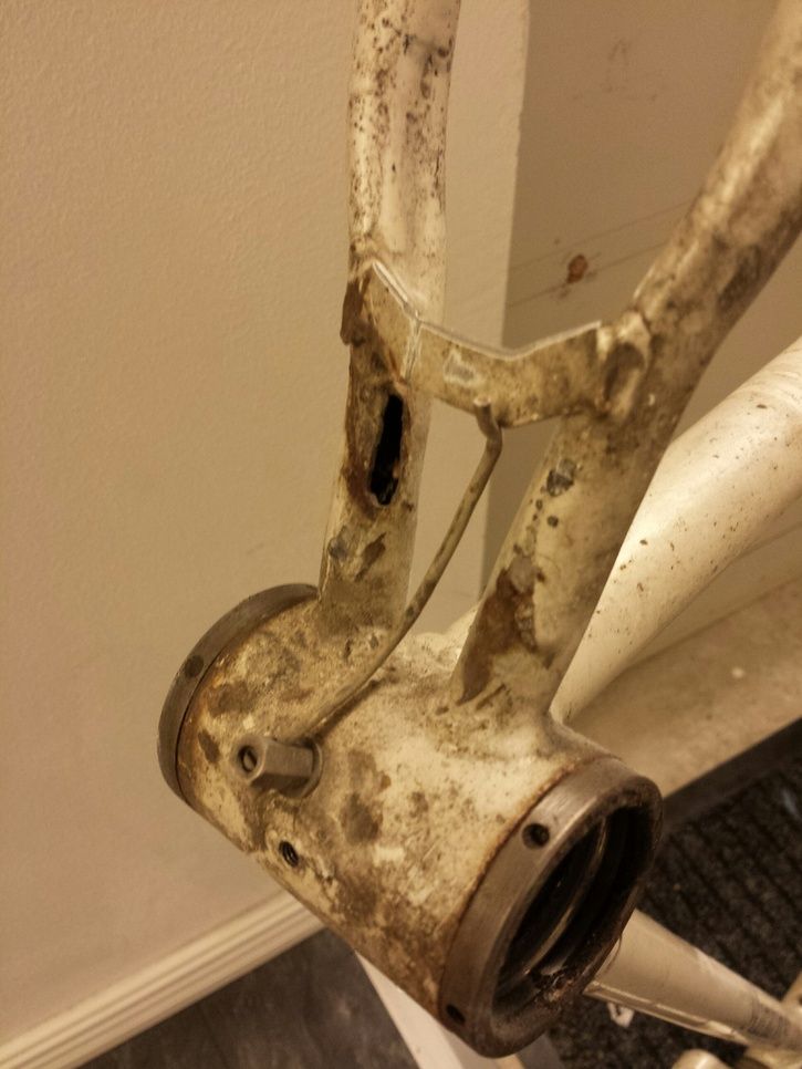

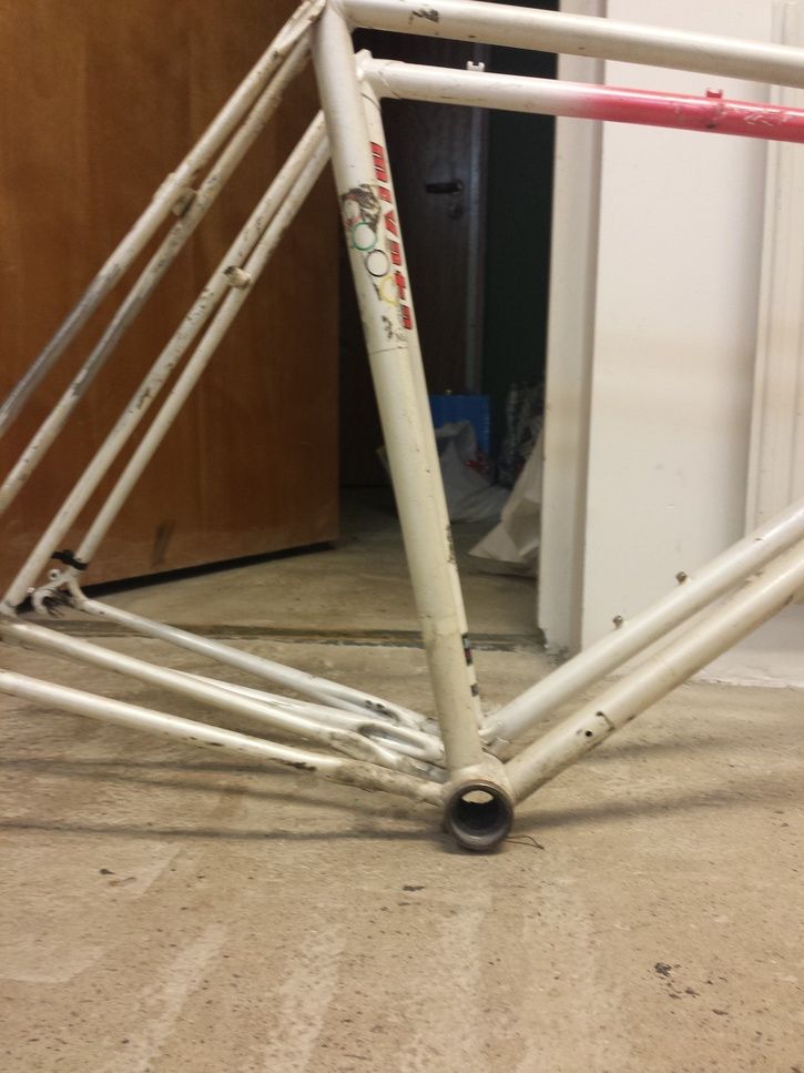

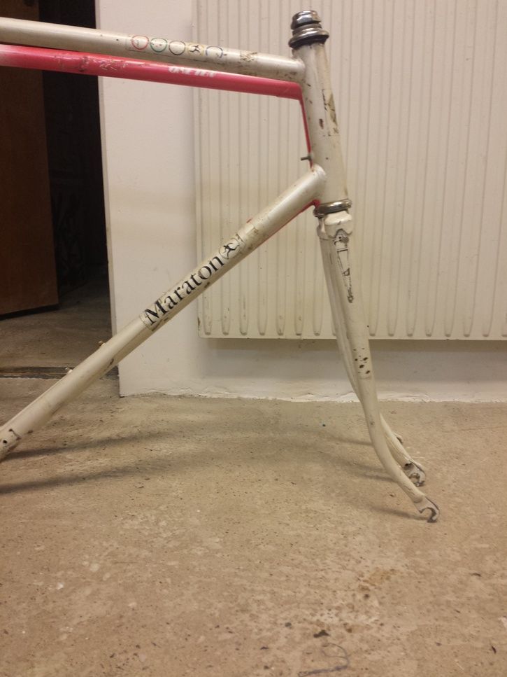

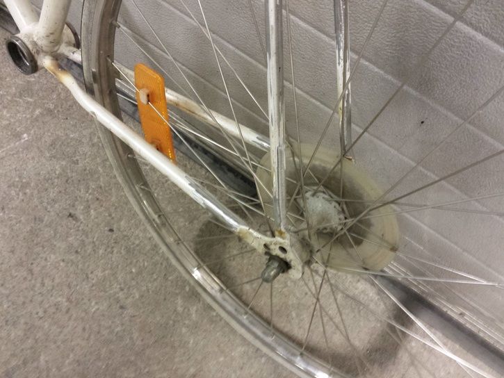

Nåväl, i källaren fanns en skrotram, lite lagom rostig och med lätt krokiga stag här och där, så varför inte..? Kanske man kunde använda den, leta upp lite delar, kanske på Yard Sales tråden och Säljes här, och fixa till något, utan att det behövde kosta skjortan, som min frus cykel gjorde…
Så här ser den ut.
Av någon anledning så har jag tänkt mig den mörkgrön, lite british racing green, fast kanske i metallic. Målet är en diskret men elegant look, aningen sportig, lite Jaguar eller så om vi snackar bil. Några bilder som jag har fastnat för, någon kanske känner igen sin cykel här, i så fall vill jag rikta ett tack, och ge en komplimang för god smak!
Lite övriga idéer, några egna och några stulna..:

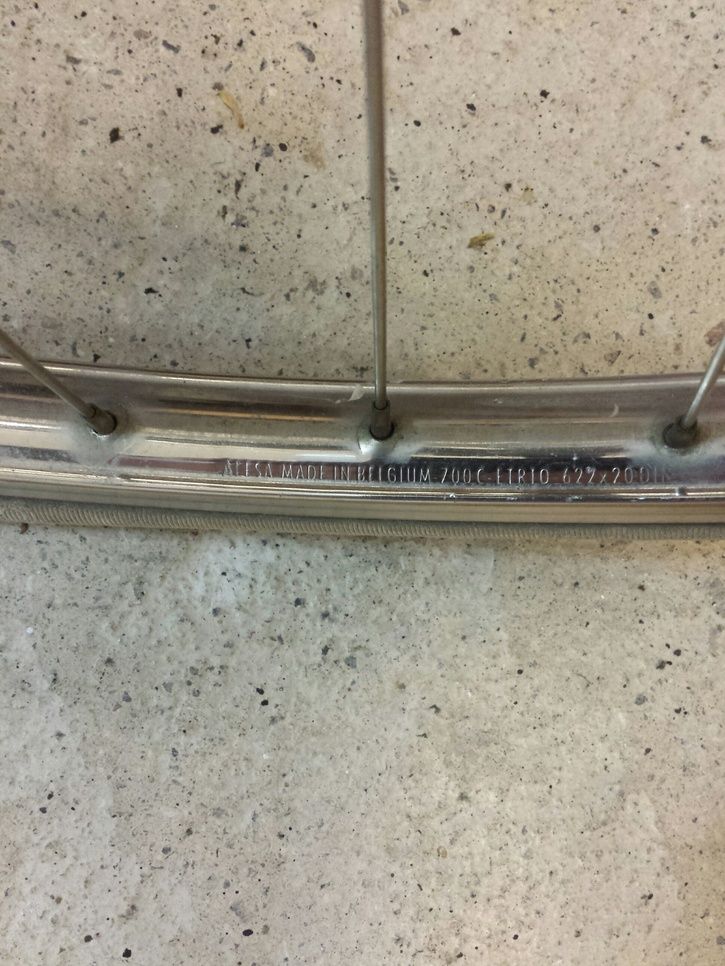

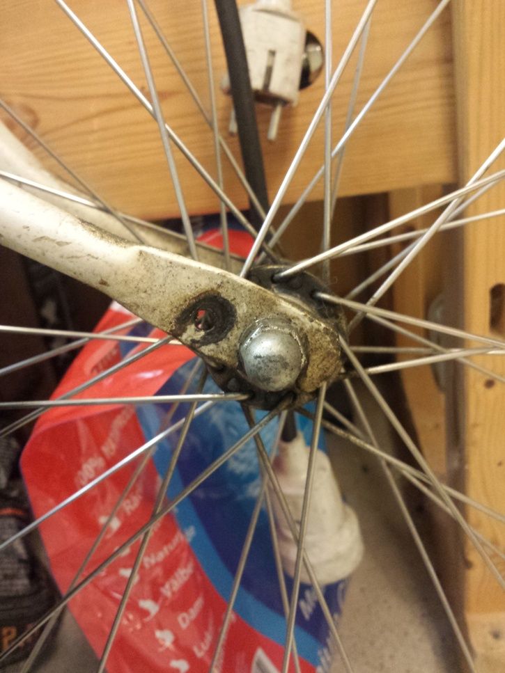

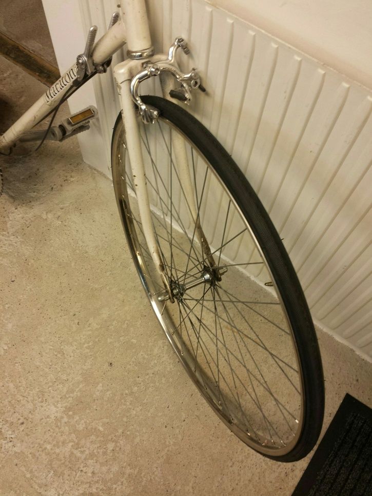

Jag har ett par gamla men fina och ganska breda 630mm fälgar liggande någonstans (Det är 622 på denna annars), skaffade ett par 25mm däck till dem så får vi se hur det blir….förhoppningsvis inte så mycket tyskstuk så fälgarna tar i marken när man svänger in vid hamncaféet, känns som det skulle kunna sluta i en mindre stilig entré…
Flytta framhjulet uppåt/bakåt genom att borra upp hålen för skärmfästet och slipa spår, lite tightare look, kaxigare anfallsvinkel och kanske lite piggare styrgeometri…? En vänlig själ här på forumet donerade lite bromsgrejor som borde passa det flyttade framhjulet, dessutom blanka fina grejor som passar till den gröna lacken….

Mja, du får snarare sävligare styrning då, eftersom du ökar trail-måttet. Det motsvarar en flackare gaffelvinkel!
http://www.dclxvi.org/chunk/tech/trail/
Ser ut att kunna bli ett trevligt projekt i alla fall:-) Dock skulle jag akta mig för det där med breda fälgar och smala däck. Kan nog bli lite väl "spännande" så fort du lägger ner hojen det minsta;-)

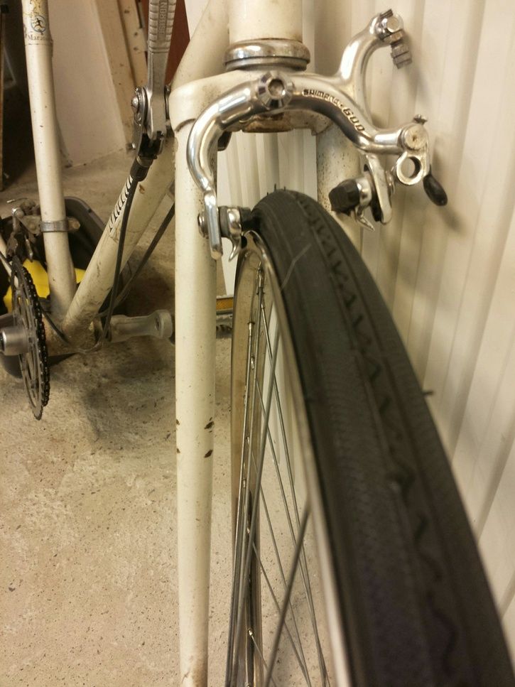

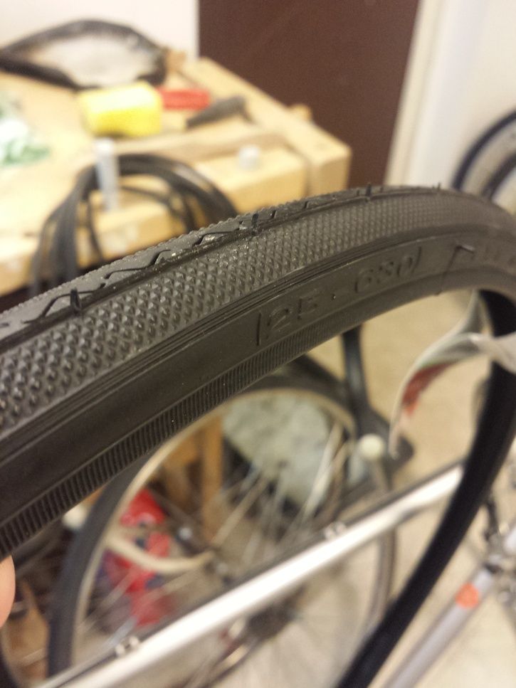

Så, nu är ett däck provmonterat... Looken gillar jag, även om det kanske är lite på gränsen, men man kan luta hjulet mer än 45grader utan att fälgen tar i marken, men det är ju utan belastning förstås. Det verkar finnas bra med plats i gaffeln också, den nya frambromsen kommer nog att passa perfekt med framhjulet flyttat....

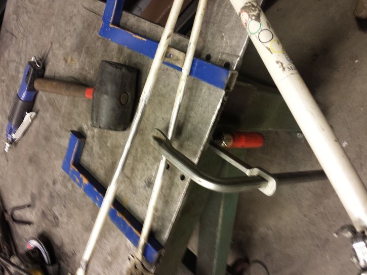

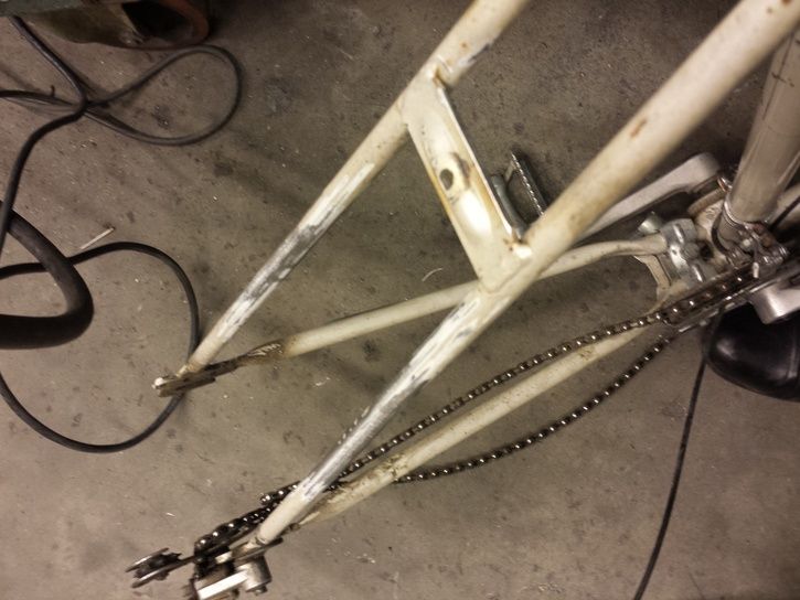

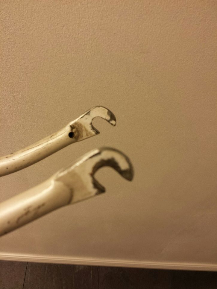

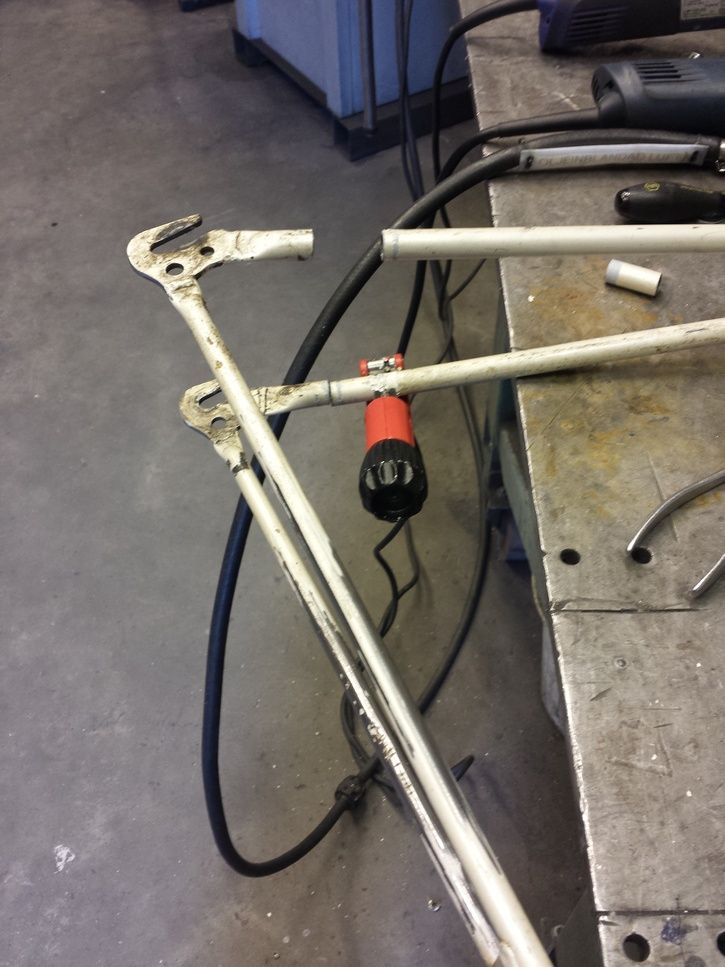

Lite helgpyssel..... avlägsnande av onödiga fästen, samt klumpigt lås...
Riktning av de krokiga sadelstagen med tving och gummiklubba....
Framgaffeln är också färdig, nu skall allt borstas och slipas, diverse skruvhål och annat ska läggas igen, sen ska nya hål borras för den interna bromswiren.

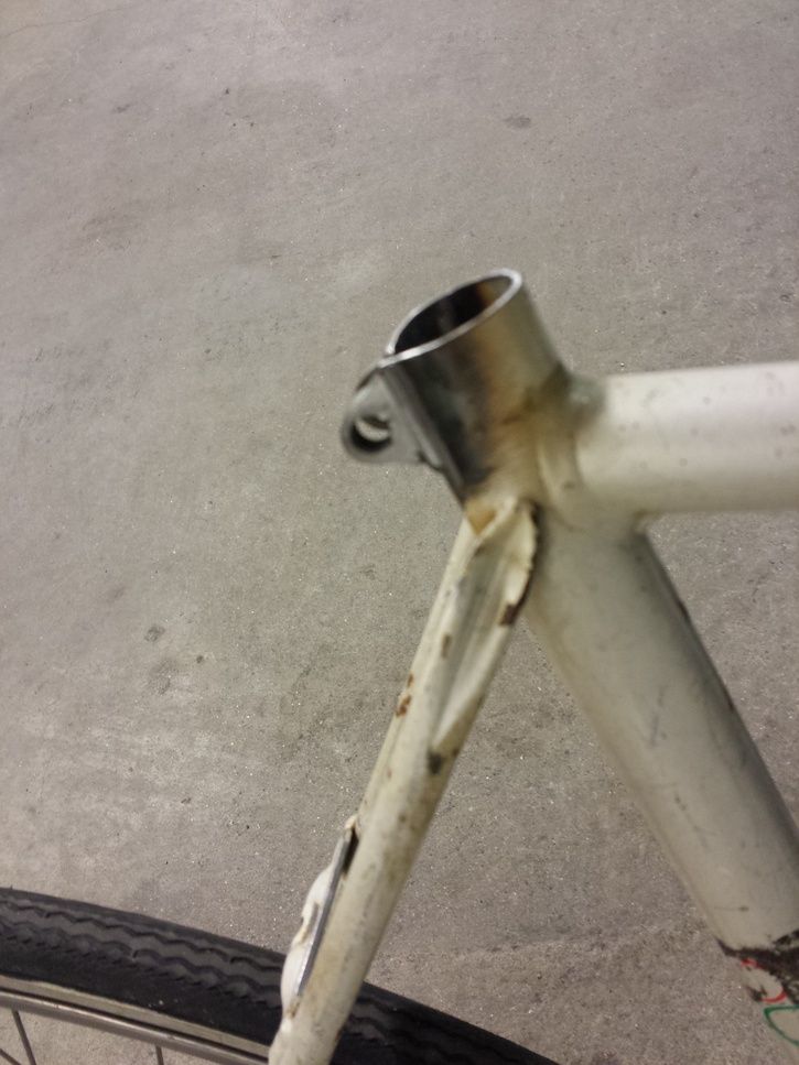

Lång tids stiltje här, mycket annat har kommit i mellan, och även en del mindre motgångar som rosthål i ramen.....
Lite svetsning krävs, men det ger ju samtidigt lite möjligheter att modifiera en del andra saker...!
Kanske integrerad sadelklämma... eller interna växelwirar genom kedjestagen.... vi får se...

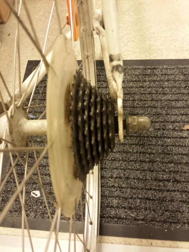

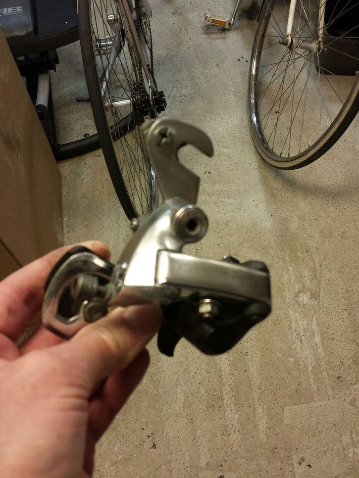

Jag hade en 7 delad krans liggande och blev sugen på att prova om den passade, och det verkar den göra.
Den här växelföraren från Suntour ska klara 6 delat, men 7 delat är obetydligt bredare egentligen så det kanske går att få till....

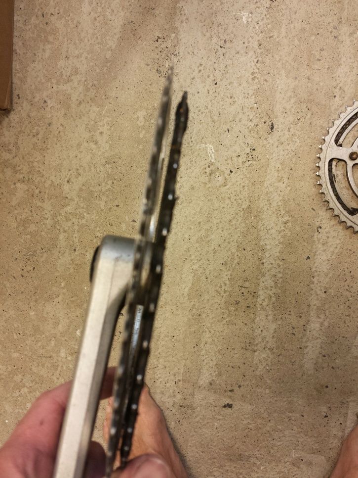

Om det funkar med 7 delad krans så kommer ju kedjelinjen att flyttas utåt en del, ett sätt att lösa det kan ju vara att bygga ihop ett eget vevparti, planen är att använda en single klinga från en 5 växlad cykel (46t) och placera en 52t klinga utanpå den, nya hål med bcd 144 måste borras förstås...
Nya vevpartiet till vänster, org till höger...
Om man placerar klingorna tätare ihop så borde det också fungera med smalare kedja för 7-8 delat...
Så här blev gaffeln efter upp/bak flyttning av framhjulet....

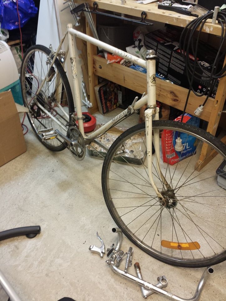

Det här projektet har stått stilla ganska länge nu, delvis p.g.a. brist på inspriration, men också för att jag inte har möjlighet att svetsa hemma. För att öka på inspirationen lite så satte jag mig ner och beställde lite dyra grejor från England, sadel och styrlinda och pedaler bl.a., och se det hjälpte! Genast kände jag att nu var grejorna betalda och på väg till mig, och då måste det ju finnas en cykel för dem också....! Min fru var på mässa I Kista I helgen, så jag skjutsade henne dit, och passade samtidigt på att åka förbi min gamla arbetsplats där det finns ett svetsrum, och äntligen fick jag möjlighet att laga det irriterande rosthålet I ramen.
Det var ju ganska snart gjort, men jag blev sugen på att hitta på något mera så jag började fundera på vad som egentligen skiljer denna av många så bespottade hurtbulleram från en hyfsad racerram från samma tid.
En Miyata ram som jag har fick representera racer, även om det kanske inte är något fullblod det heller, så verkar den anses som en ganska hyfsad instegsracer.
Till att börja med så skiljer ju vikten, 3,9 mot 4,8 kilo med gafflar, onekligen en viss skillnad, men goemtrin på främre delen av ramen och gaffeln är näst intill identisk, efter att jag flyttat upp/bak framhjulet på hurtbullen.

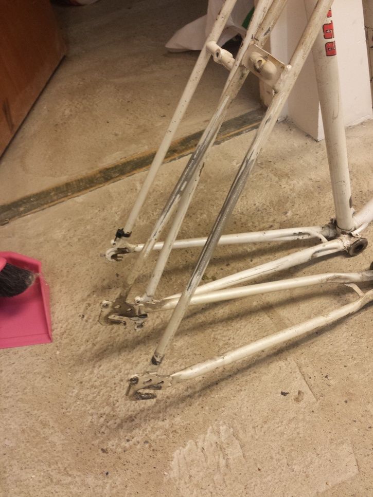

Bak däremot ser man genast att kedjestagen är kortare på racern, ca. 40mm om man mäter.

SÅ varför inte göra hurtbullen lite mera racerlik då, det ska ju ändå bara bli en looker, så jag beslutade mig för att kapa 35mm på kedjestagen, lite mätning och matematik gav att sadelstagen borde bli 12mm kortare också, efter att ha vinklats in för att passa....

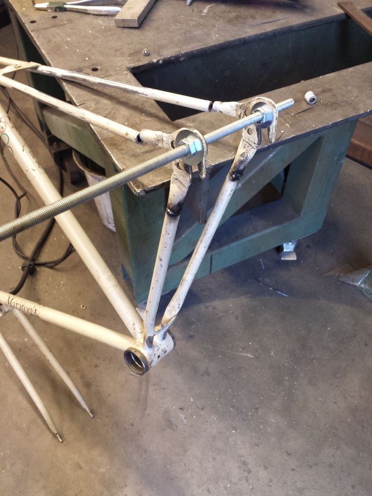

En integrerad sadelklämma ordnades också av 2 avslipade M8 muttrar som svetsades fast, den ena ska borras ur sedan.
    114.8 KB · Besök: 70
[Projekt] Från skrot till Caféracer.....
Så nu motsvarar hurtbullen geometriskt sett en 80-tals racer, 0,8-0,9 kilo tyngre visserligen, men den borde också vara styvare och stabilare eftersom den är tillverkad av kraftigare material, de här ramarna blir ju ofta kritiserade här för att vara hemskt tråkiga att cykla på, det ska bli intressant att se vad dessa små förändringar gör för skillnad för egenskaperna...?

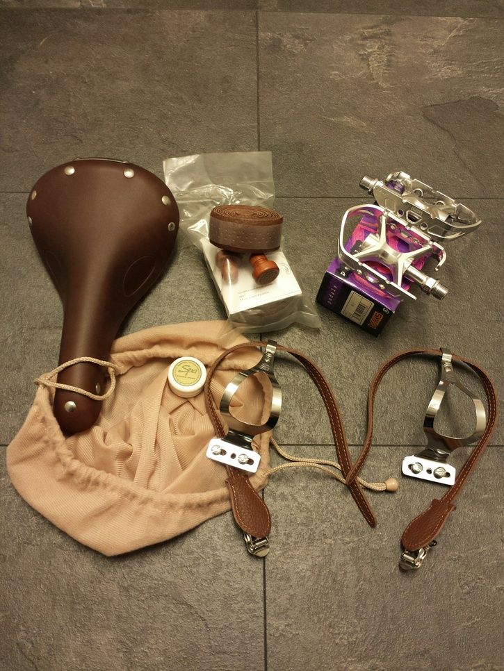

Lite engelsk konfekt anlände idag.....
Sadeln kom i en påse av mjukt tyg, med en liten burk med sadelfett inkluderat.... Jag säger bara det, engelsmännen har en viss stil och klass ändå...!
Köpte allt från Spa Cycles i Harrogate, mycket trevliga att ha att göra med, och snabba leveranser, skickar till Sverige även om de säger på hemsidan att de inte gör det...
Mvh Ulf S.
