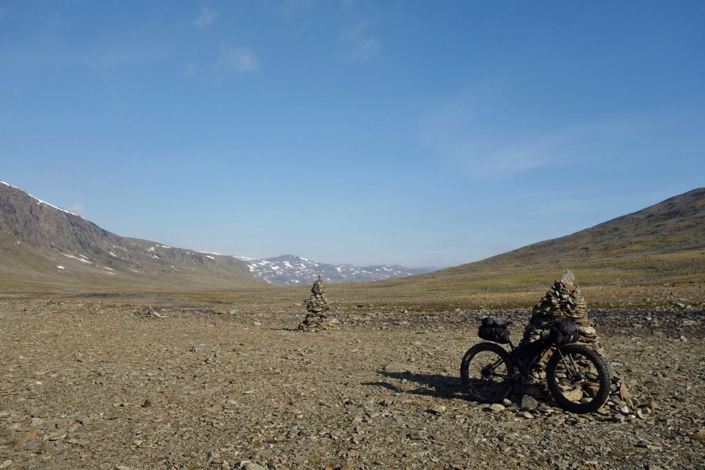

Vill gärna cykla tex från Medelhavet till Atlanten genom Pyrenéerna (mtb-leder), Silk Road Mountain Race i Kyrgyzstan (1700km), Offroad Finnmark 700, Tour Aotearoa (3000km NewZealand) och mycket mer. Men vet inte säkert om jag är en tävling-människa, det är ny för mig. Så därför tvivlar jag också om jag behövs en ny cykel. Och jag vet inte säkert om 29plus går bra på tekniska mtb-leder i bergen. Kanske det går bättre med vanliga mtb-hjul?
Vill nåt liknande som en Pugs (stål, många skruvfästen på gaffeln/ramen för flaskor, pakethållare etc) men då inga fathjul men (jag tror) 29plus. Vill gärna ha en så stort möjligt ram (så ingen bakdämpare) för en så stort möjligt ramväska, men ändå en sloping frame. Inget bockstyre för då finns det nästan ingen plats för väskor/drybags och jag vill också kunna ta med en packraft (också på styret). Det måste vara alltså en riktig äventyrcykel men, som sagt, utan fathjul.

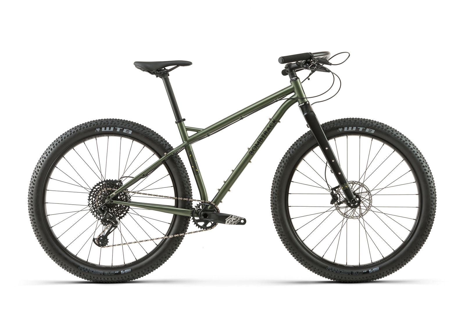

http://bombtrack.com/mountain/beyondplus-adv/
Bikepackingkorrekt med 29+ och jones styre. Gott om fästpunkter för packning.

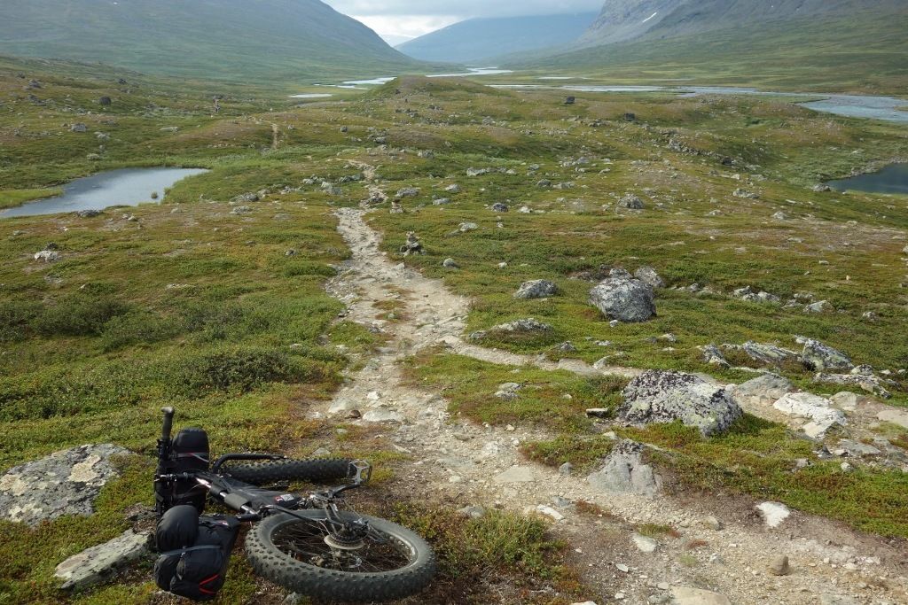

Längsta sträckan hittills på fattien var 180km (i Norge) och det kändes i skuldrorna. Vet inte vad ska hända efter fler >200km dagar, jo det skulle göra ont haha.
Racern har 45cm bockstyre och det går, men när jag kör några dagar >200km per dag är skuldorna helt slut. Trots tempopinnar. Men racers ram är lite för långt för mig, förmodligen spelar det också stor roll.

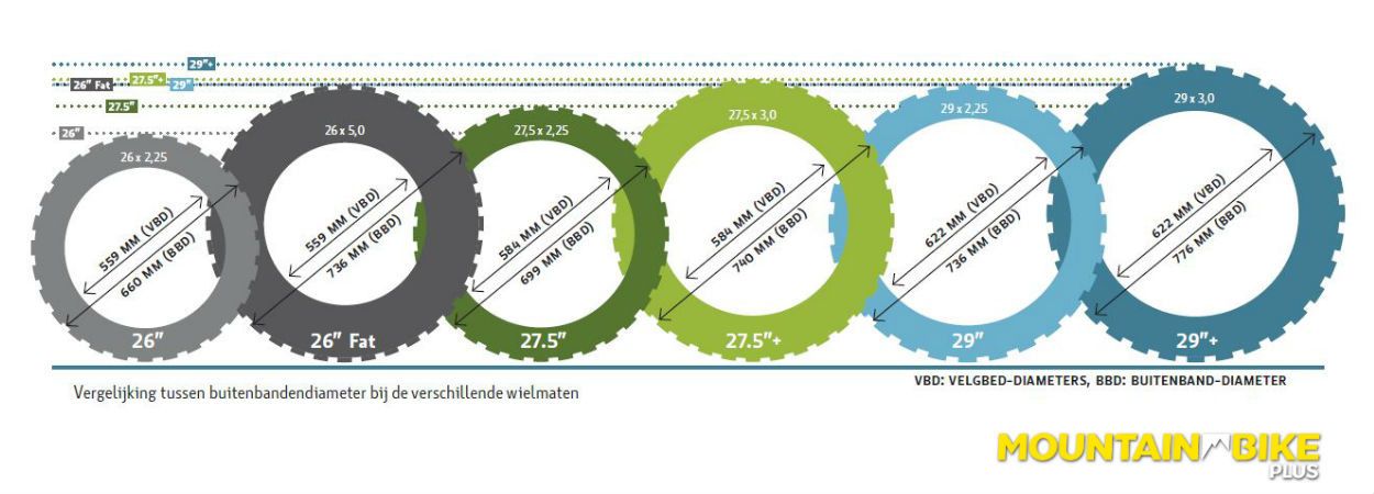

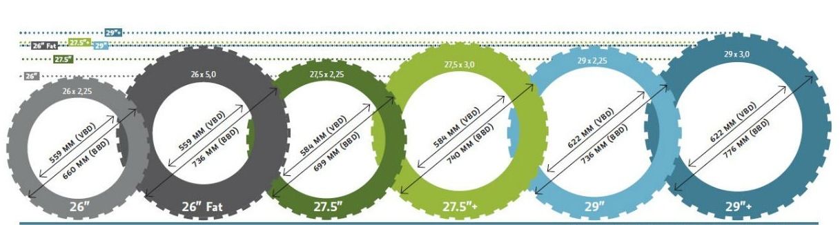

På bilden har 26"fat och 29" samma höjd/storlek, 27+ är bara några mm högre. Men skillnaden mellan 27 och 27+ är stort! Och 29+ är jättestort, fattar att det kan vara liiite jobbigt på tekniska leder.
Är det så att 27+ kan ha tjockare däck än 29"? För då vill jag gärna ha 27+!

Har räknat lite och är liiite förvirrat nu. På bilden är höjdskillnaden mellan 29+ och 5" fatdäck 4cm. Nu har jag 4" däck så skillnaden borde vara lite större, men mätte konstigt nog samma 73cm. Måste vara de supertjocka Nate knopparna, eller det är nåt fel på mättbanden. Eller på mina ögon, eller min hjärna? Men iaf är det 4cm skillnad.
4cm högre däck betyder att jag får sänka sadel 4cm, eller? Men det går ju inte ostraffat för då blir det obekvämt för knän, rygg os. Eller hur?
En annan sak: när däcken är 4cm högre och sadel 4cm lägre, är det total 8cm mindre utrymme mellan sadel och däck. Och det går aldrig med en bikepacksadelväska. Har nu 23cm mellan däck och sadel, och när jag sänker sadeln bara liiite, tex när terrängen blir jobbigare, händer det ofta att däcket griper väskan och efter några minuter är den sönderriven (framförallt Nate-dack är en expert att äta väskor). Så bikepacking går aldrig med bara 15cm utrymme :(

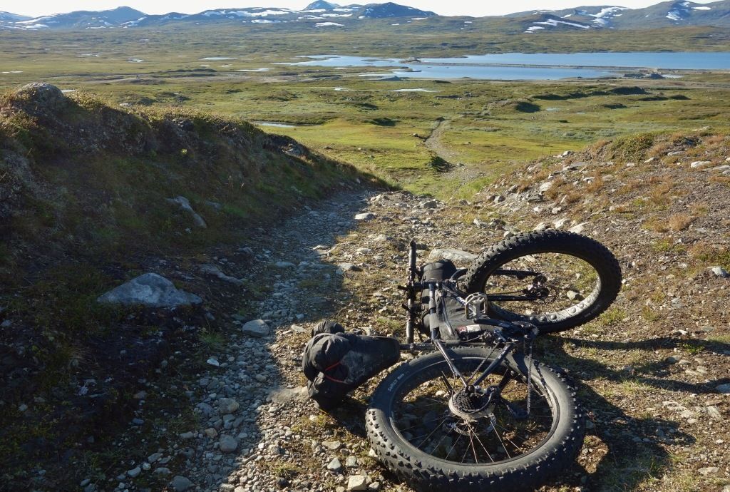

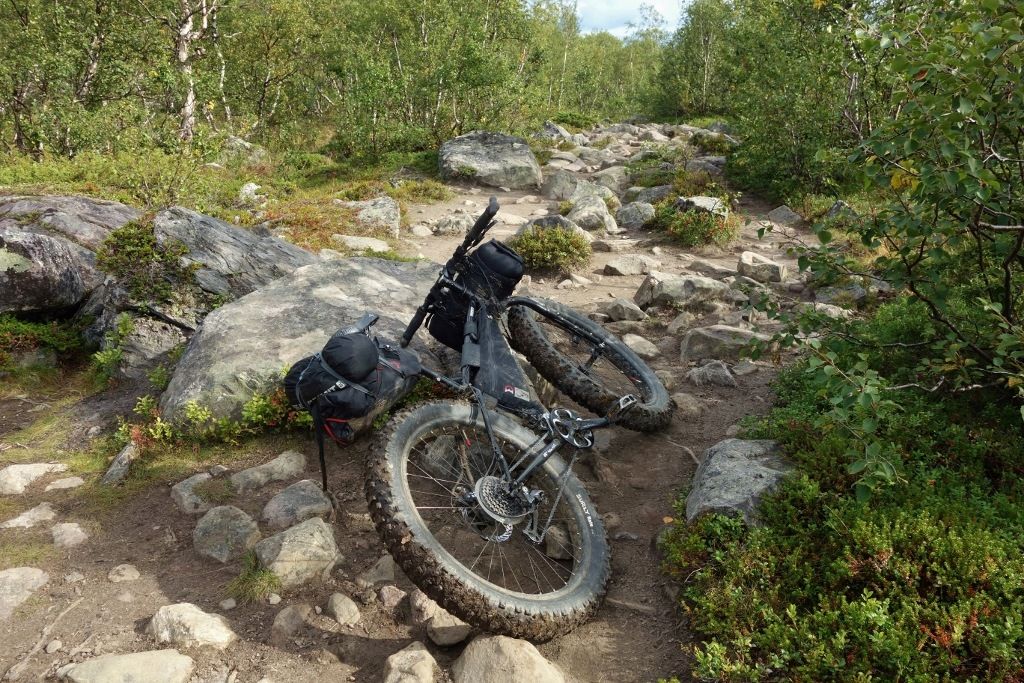

Några sadelväskabilder, hoppas de förtydligar min text. Och att det kan vara svårt att bikepacka med 29+ hjul.
Vanligtvis finns det circa 10cm kvar mellan däck och väska, och det går ju mycket bra:
Men det blir mindre när terrängen blir jobbigare:
Och med så här få cm kan man inte cykla, jo på asfalt går det bra, men när man kör i ett litet hål biter däcket omedelbart i väskan:
Jag har därför undersidan förstarkt med tjock tyg. Men det hjälper inte mycket, om däcket griper nåt går det ändå snabbt sönder:

Det som händer är att hela cykeln blir 2cm högre, 2cm hamnar "i luften" Det är din standoverhöjd på ram som blir 2cm högre. Sadeln bör du ha kvar på samma höjd så inte sittställningen blir knas.

Fast det är väl diametern som är 4 cm större. Radien och avståndet till marken ökar med 2 cm.

precis. sen är effektiva höjden i stök mer beroende av när däcket bottnar än ytterdiametern. en bra orsak att t ex inte sätta 27,5+ hjul på en vanlig 29a, man får då lättare pedalislag när det stökar till.

Jösses vad dum! Aargh! Förstås är det bara 2cm högre! Jag skäms !

. If you own an existing 29er front wheel you like getting a $99 Pugsley 100mm symmetrical fork is a great idea.
. If you ride far into the backcountry you won’t want to take a lot of risk.
. If you are never more than a few miles from the car you can afford to have a wheel failure.
Der Kaiser sa:
Jag har 35 mm i.b. till ett 3.0 däck (584-75) och det är hur stadigt som helst så så mycket bredare än så behövs inte vad än Sixten säger.
Tänk inte ens tanken att sänka sadeln, Allt kommer bli fel!
Jo, sänka sadeln ska jag inte göra! Tack du snälla :)
Vem är förresten Sixten?? Googlade lite men hittade ingenting. Jo, en katt :)
Pugsley med 29+ hjul eller en 'riktig' 29+er?
det är inte så komplicerat det här. så länge navet passar cykeln och fälgen har rätt antal ekrar är det bara att räkna ut ekerlängderna i en ekerkalkylator och sätta igång. varje fattienav är tillräckligt brett för att det inte skall bli för platt på ena sidan.
om hjulen i ett senare liv ska in i någon annan cykel med med annan offset är det bara att ekra om. så länge navet passar är det inga problem.
om man har för smal fälg måste man upp i tryck för att det inte ska självstyra, eller med slanglöst börja burpa. inga problem för en 90 kilos karl som ändå behöver högre tryck för att inte få genomslag, men du yonna är lättare och då vill du ha lägre tryck. ergo bredare fälg. 35i mm blir smalt för dig om du på riktigt vill njuta frukterna av 29+ rullet med lågt tryck. med dina 60 kg snarare 45i än 40i skulle jag säga. eller varför inte vara på den trygga sidan och välja 50i. inga nackdelar med det förutom ett visst viktstraff.
Jo, det tänkte jag också, därför valet 55mm Rabbit. Nackdelen är förutom vikt också priset, den är tryvärr inte billigt :(
Tack igen Kai!
Vet inte om jag slår in öppna dörrar men, köp en vanlig framgaffel (helst boost 110mm) till pugsleyn så finns det väl massor med färdiga 29+ hjul du kan ha? Jag röstar för 40mm fälg för att kunna ha valfriheten med 2,6" till 3,25" däck. Du kommer hitta starkare och billigare fälgar i 40mm och med boost nav än om du ska ge dig på 50+mm och t.ex. 135mm nav.
att hålla på och byta framgaffel varje gång man skall byta hjul mellan fattie och 29+ verkar körigt? smidigare att ekra upp hjul som passar cykeln.
jag har 40i till mina tretummare och det är gränsfall till för smalt med mina 73 kg. man kan inte sänka trycket fullt så lågt som skulle vara önskvärt. däremot funkar de lite förvånande hur bra som helst till schwalbe rocket ron och thunder burt 2,25. och närmast mumma med ice spiker pro 2,25. rullar bättre än på smal fälg, och tillåter ett lägre tryck kring 1.3 som gör underverk på knagglig is både när det gäller komfort och grepp.
MatteXC sa:
Jo, det är också en idé. Pugsleyn hade först en vanlig framgaffel (plus ett non-offset framhjul) men jag bytte den för jag ville ha ett fixed bakhjul i framgaffeln och det behövdes en offset-gaffel. Den vanliga gaffeln och hjul har jag fortfarande, man vet ju aldrig. Men att byta gaffeln när jag vill köra 29 eller fat, är troligtvis inte nåt för mig, jag är för lat och vill gärna ha det simpel.
Rabbit fälg kan förresten ha 2.3" till 4" däck och det är ju kul. Men vet fortfarande inte vad jag ska göra, luxproblem!
Tack för hjälpen !
