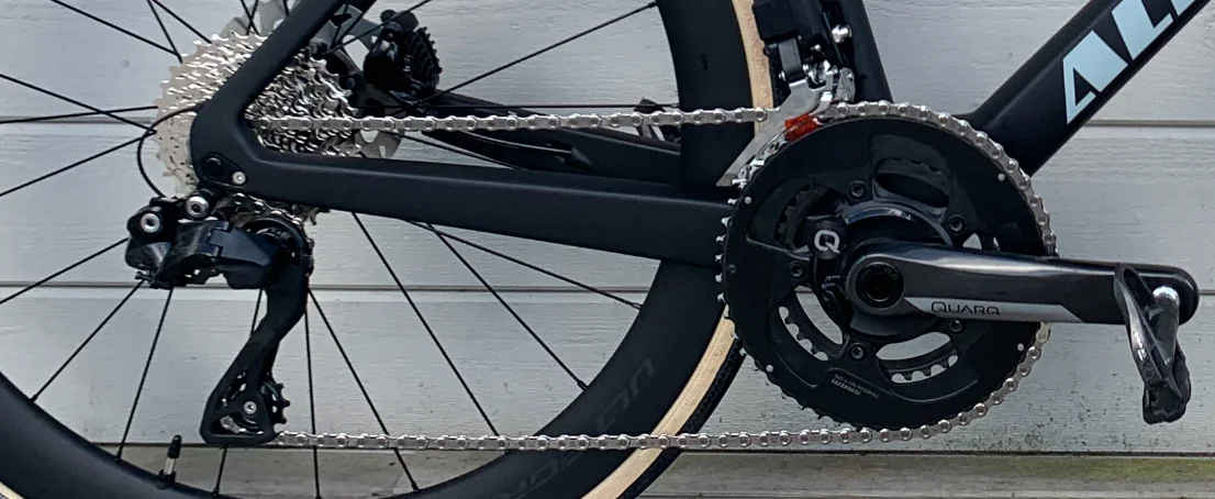

Quarq dZero med Shimano 12s, framklinga
Såhär ser drivlinan ut
