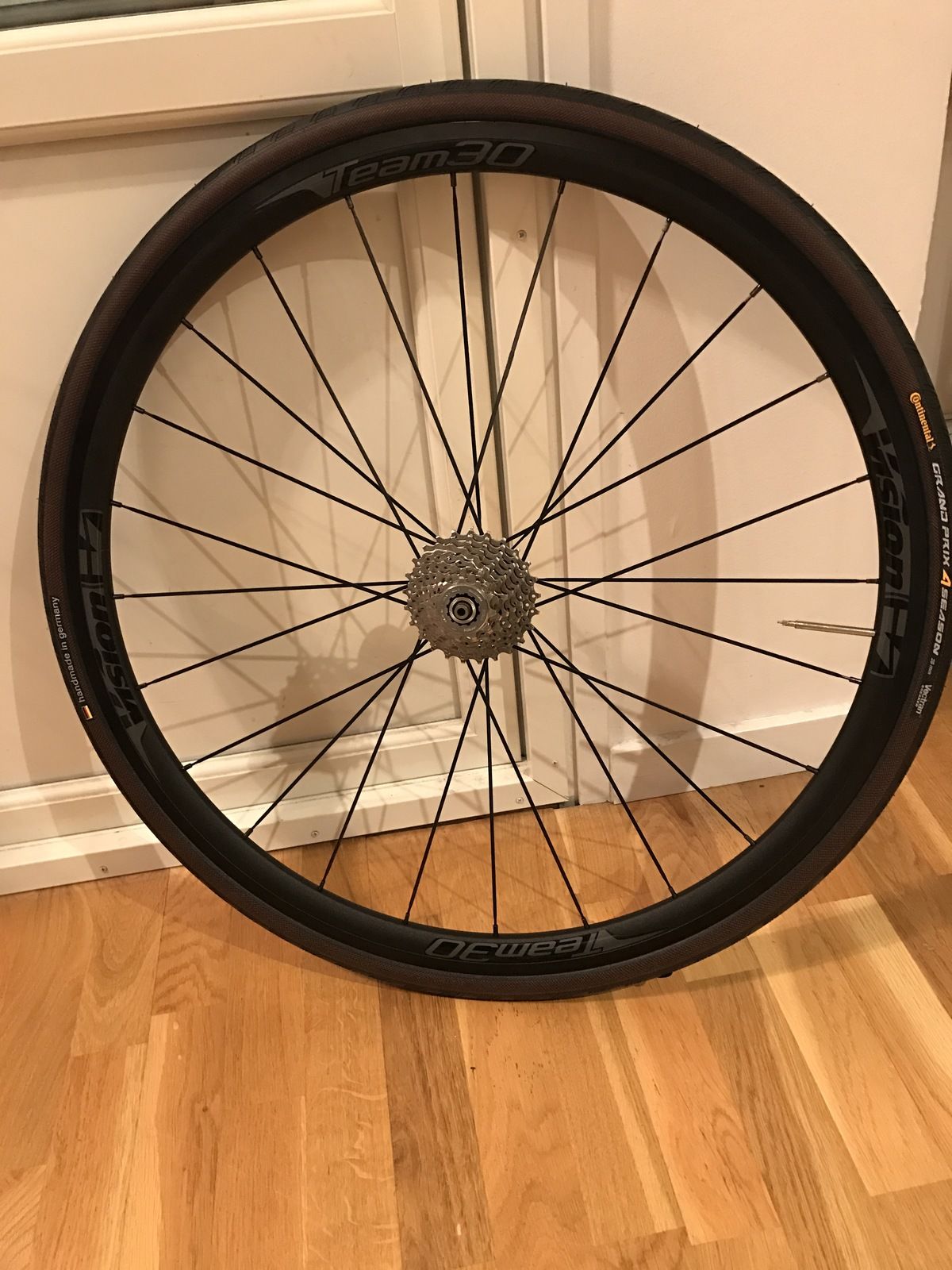

Vision och DT är båda fina. Bredden och höjden på Vision ger snygg form på hjul inkl däck. Jag har tagit bort Vision-stickers från mina så de är helsvarta och snygga.
Det kommer att bli kanonbra! Lycka till med cyklandet :-)
råd om hjul och däck
Så jäkla fin
Tack alla!!
    252.7 KB · Besök: 30
Det blev 28 som passar perfekt.
