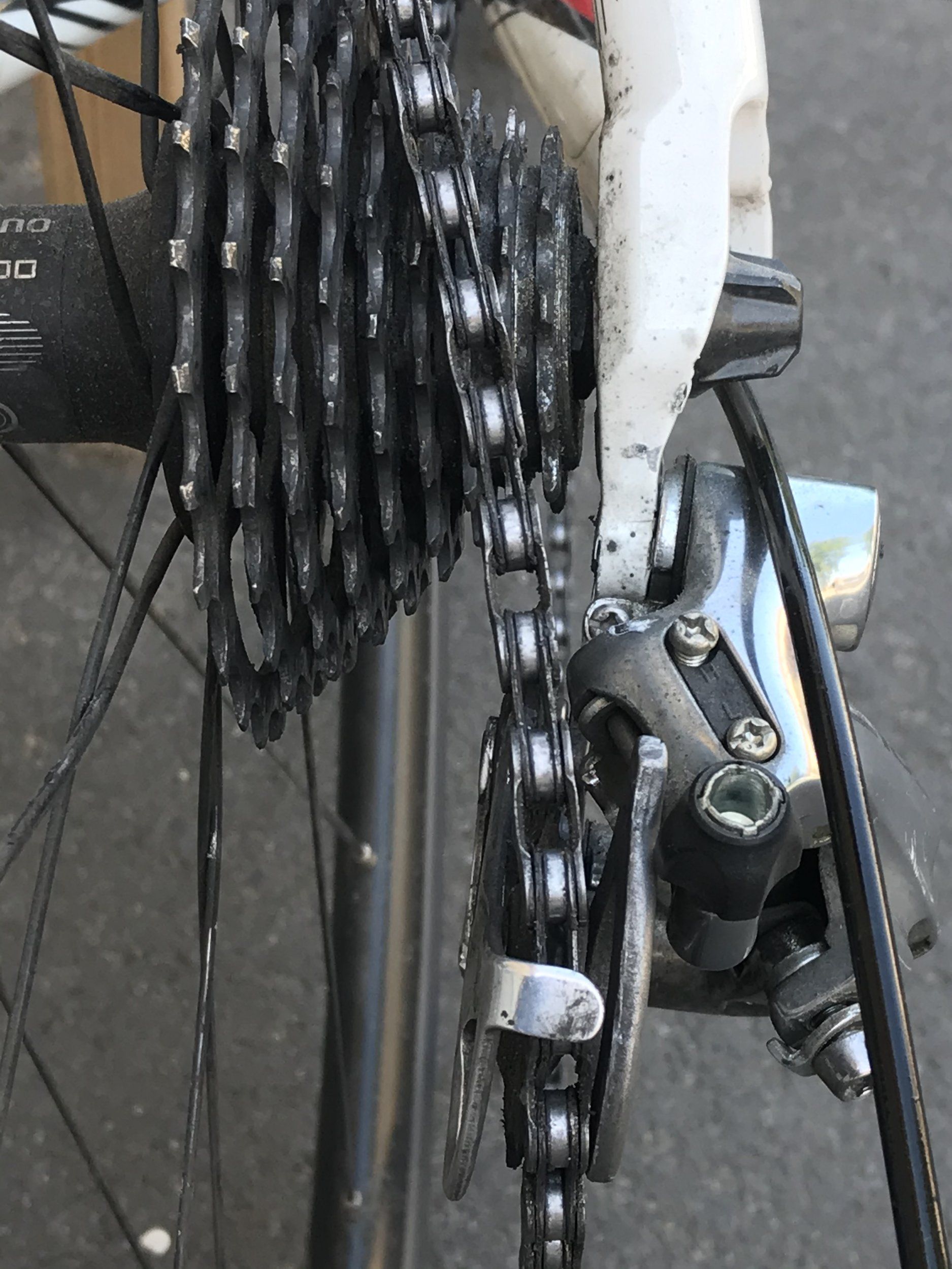

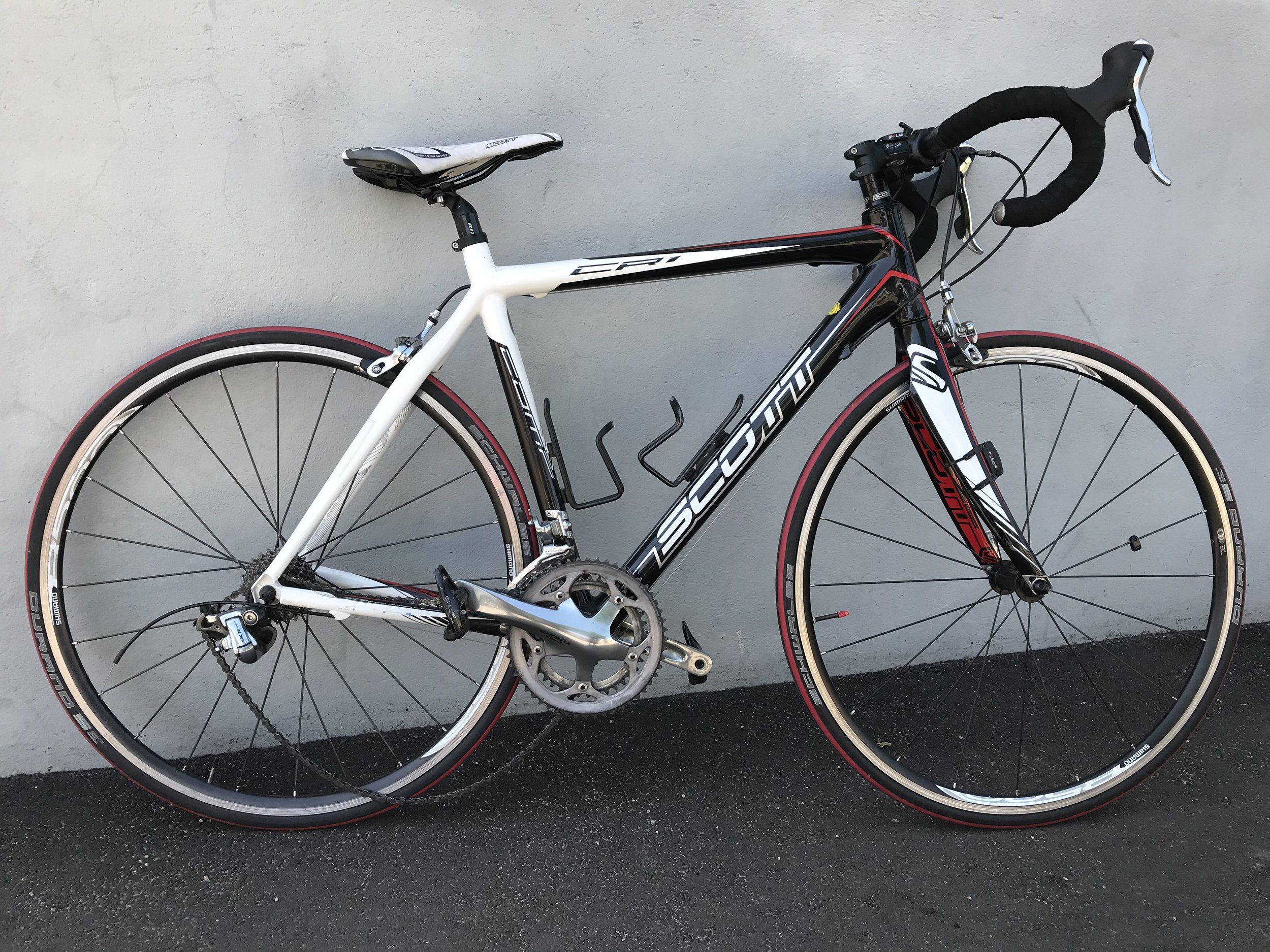

Hej! Jag har en racer Scott CR1 Comp från 2009 som råkat utanför ett haveri. Utan begriplig anledning gick bakväxeln in i hjulet. Godset i växeln sprack, och växelörat är lite böjt inåt mot hjulet. Växelörat är integrerat och sitter alltså fast i kolfiber-ramen. I cykelaffären menade de att man riskerar att spräcka ramen om man försöker rikta örat rätt igen. Med den risken känner jag att det kanske är dumt att chansa, och det nämndes även möjligheten att göra om cykeln till single-speed.
Så frågan jag ställer är om någon har erfarenhet av detta problem, och om o hur det gick att lösa? Min tanke är (även innan haveriet) att sälja cykeln eftersom jag sedan flera år tillbaka ägnar mig åt mountainbike. Den är i övrigt i bra skick. Storlek Medium och utrustad med Shimano Tiagra bromsar o växlar, 18 växlar.

Trist. Skulle nog lyssna på butiken här. Kass / korkad konstruktion tyvärr. Men om du ska sälja så är jag intresserad av gruppen.
Räta integrerat växelöra på Scott CR1?
Det går nog att räta ut med lite försiktikt våld 2/3 chans att det lyckas. Annars så går det nog mecka till på ett eller annat sätt om man inte bryr sig om att det blir lite fult. Ids/kan du inte så blir det ju en trevlig SS annars.
I värsta fall går det att byta växelöra. Det finns (fanns?) reservöron till scott scale mtb med samma växelöra. Det följer med en mall var man ska kapa originalörat och borra för skruv. Det har jag gjort på min cr1. Funkade riktigt bra. Hade funkat ännu bättre om inte den tidigare ägaren hade försökt fulmeka dit ett nytt annat växelöra.

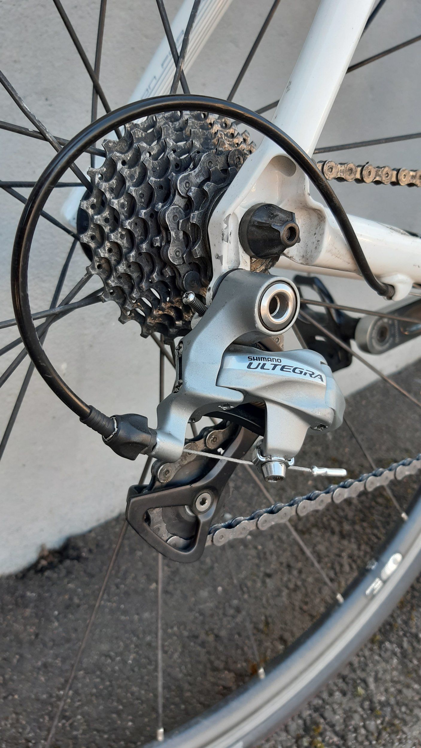

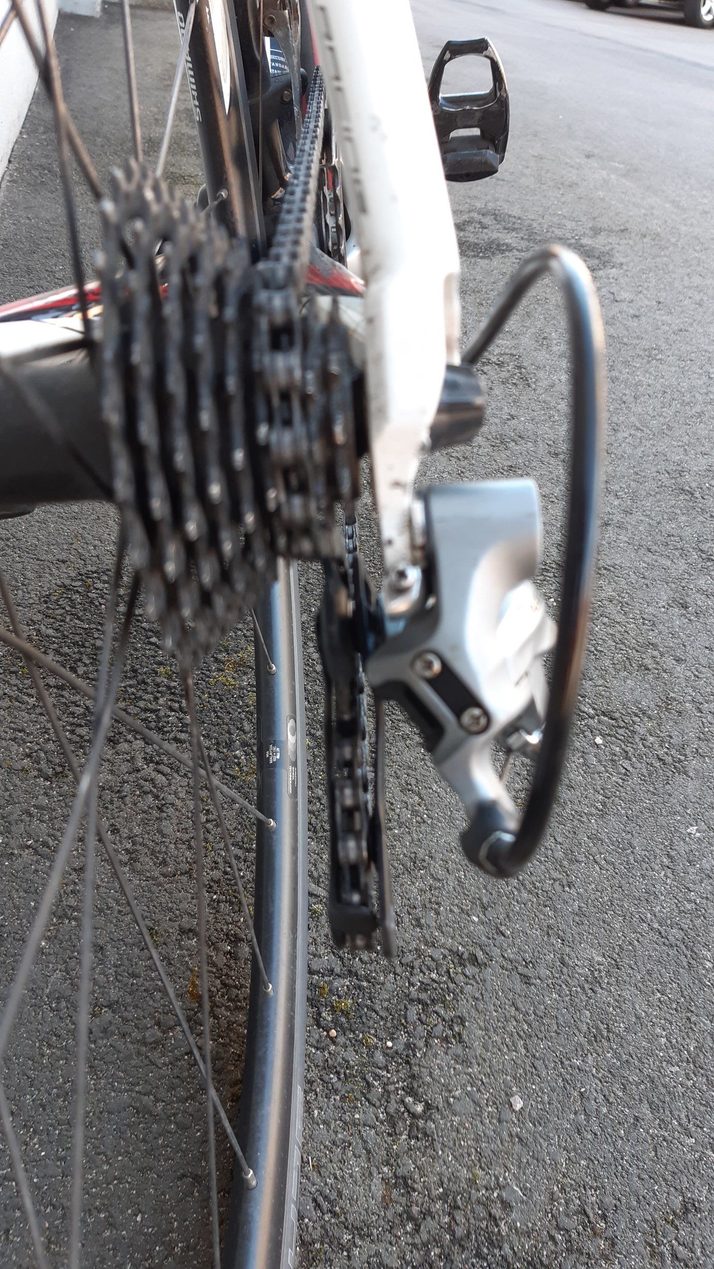

Hej igen! Här kommer en uppföljning med ett lyckligt slut. Efter att ha frågat några lokala cykelhandlare bestämde jag mig för att kontakta Roslins i Ystad, där jag en gång köpt cykeln. Det är en bit att köra men det visade sig vara värt det. Roslins mekaniker Erik rätade växelörat och monterade på en begagnad Ultegra bakväxel.? Det kostade endast 800 kr och jag kunde inte varit nöjdare ? Cykeln funkar fint igen och kommer snart ut till salu då jag hellre ägnar mig åt mtb nuförtiden.
