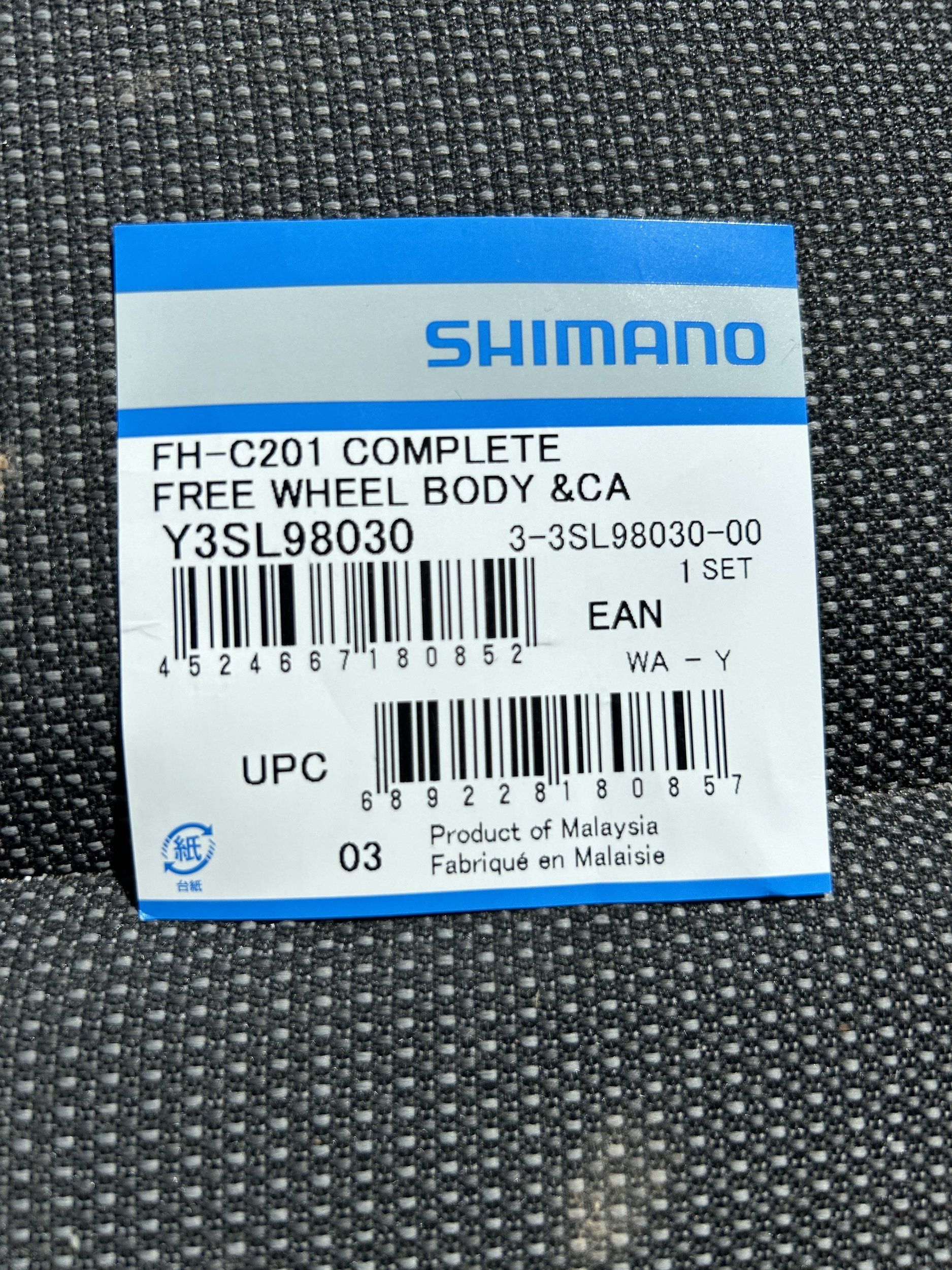

Tjo!
Har precis renoverat ett STX-RC nav från -95 och ville dela med mig av kunskapen om vilken body som passar.
Shimanos art nummer är Y3SL98030
Passar perfekt!
Spara skruven som håller bodyn dock för det följer ej med någon ny.

Antar att det är 8-delad body då? Jag har ett STX nav med 7-delad body som gärna får fortsätta vara 7-delad för att få plats i min smala gamla stålram om någon har något tips på passande body...
