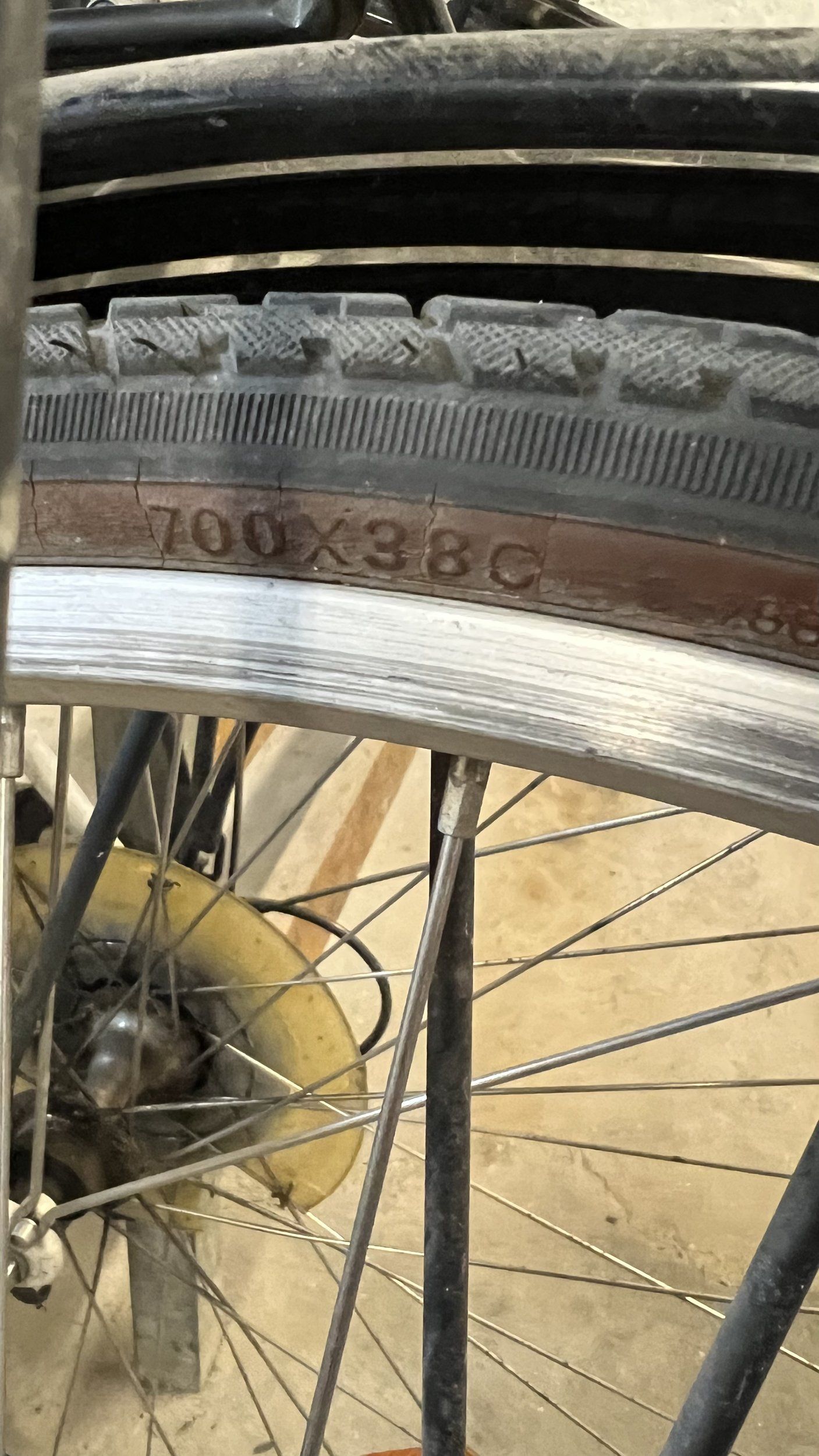

På cykel 1 på däcket hittar jag:
700 x 38c

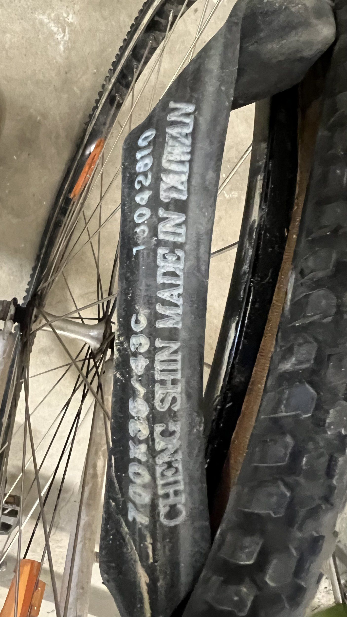

På cykel 2 hittar jag på slangen:
700 x 35 / 43C
Jag har lyckats leta fram den här vilket jag tror fungerar till cykel 2. Men fungerar den även till cykel 1?

Rätt cykelslang
700x35/43C betyder att den passar till däck mellan 700x35C till 700x43C (och lite bredare däck också) och funkar alltså till det första däcket också. Kolla bara så att fälgarna har tillräckligt stora hål för bilventiler. Här finns en kort summering av hur man läser däckdimensioner: https://www.schwalbe.com/en/groessenbezeichnung
Har ingen erfarenhet av Classes punkteringsskyddade slangar, men jag hade gått på en standardslang som den här istället: https://www.bikester.se/schwalbe-no.17-slang-28-M155210.html

Tack för svar, den förklaringen gjorde så att poletten trillade ner.
Det är bilventiler som sitter på båda i dagsläget, köra på det ändå eller gå över till cykelventil istället?
