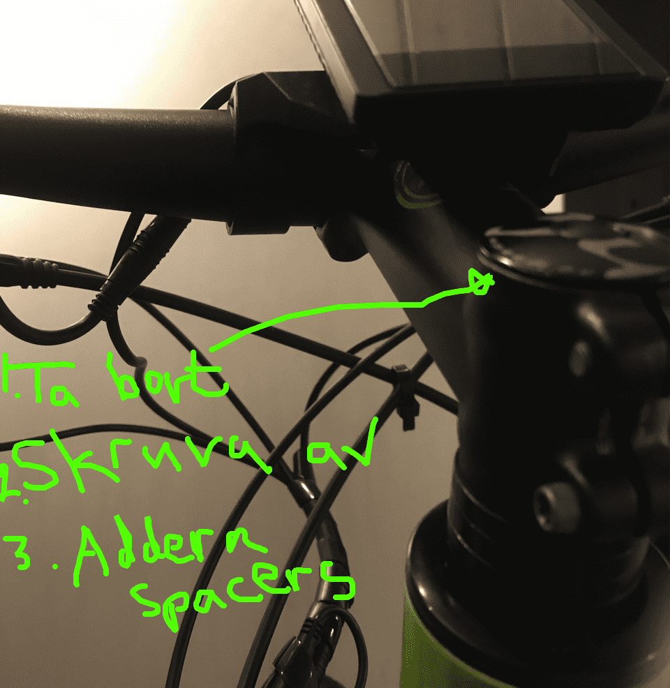

Nej, du kan inte höja styret ytterligare – det är på maxhöjd. Det enda du kan göra är att byta syre till ett med mer rise, eller skaffa en förläggare till styrröret (vilket brukar se knäppt ut). Och så kan du skaffa en annan styrstam med mer vinkel.
Hur kan du se så snabbt att jag inte kan använda spacers? (Är nyfiken så att jag vet det till en annan gång) Är det för att den grejen som klämmer fast styret på plats i så fall skulle hamna så pass långt upp och därmed göra styret ostabilt?

Du har inget styrrör kvar uppåt. Praxis är att ha någon mm mer styrrör kvar så det sticker ut över styrstammen och en tunn spacer ovanför innan täcklocket. Om du höjer styrstammen mer finns det inget styrrör kvar för stammen att greppa runt eftersom röret är kapat utan att det sticker över nuvarande höjd.

Jaha. Så det är praxis bland mekaniker? Bra att veta.
