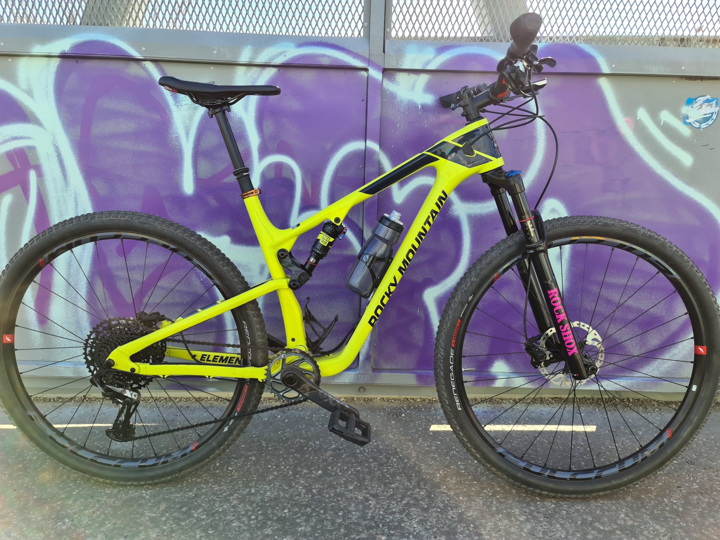

Totalvikt cykel efter: 12,29kg
Det var ingen stor bantning. Jag hade den nere på 11,5kg men fixade dropper nyligen och NX kassetten väger mycket. Jag har också fokuserat mer på komfort den senaste tiden, därav de tunga handtagen och sadeln. Har 30mm hjul på ingång som väger ungefär lika mycket som de jag har nu men däcken kommer bli tyngre, blir tubeless dock. Så vi får se vad den landar på. XX1 kedjan har jag inte vägt så det är org vikten med alla länkar. Styrstamen har jag bytt bara för att experimentera med längden så det är tillfälligt.
Har ingen före bild, bara efter. Sadelklämman passade med vad som satt på cykeln tidigare så det ska bort och retro dekalerna vet jag inte om jag kommer ha kvar.
