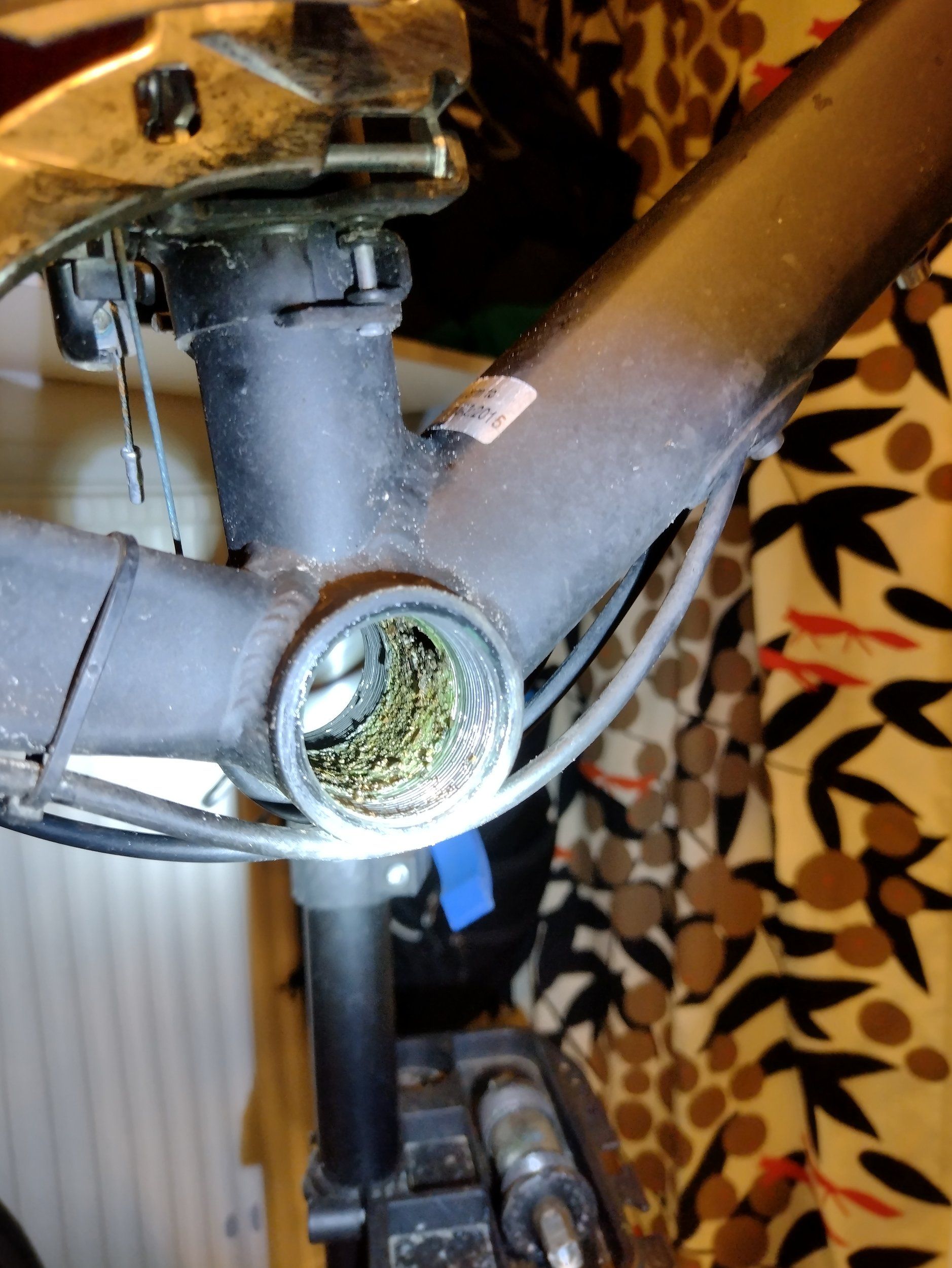

Har haft problem med att det klickar och knakar i mina pedaler ett tag. När jag var inne på cykelverkstan sa de (efter en provtur) att det sannolikt är vevlagret som behöver bytas, men att de var helt överkörda med arbete och kunde inte ta sig an arbetet på flera veckor.
Så jag prövade lite själv, och det var ju enkelt att montera loss vevlagret (hade redan vevarms-avtagare hemmer och köpte en hylsa för vevlagret). Vad jag hittade inne i ramen var dock inte så kul. Fullt med grus, så kanske inte så konstigt att det gått lite ojämt?
Jag har rengjort ramen nu men tänkte att jag också skulle byta själva vevlagret. Men har lite problem att avgöra vilket jag skall ha?

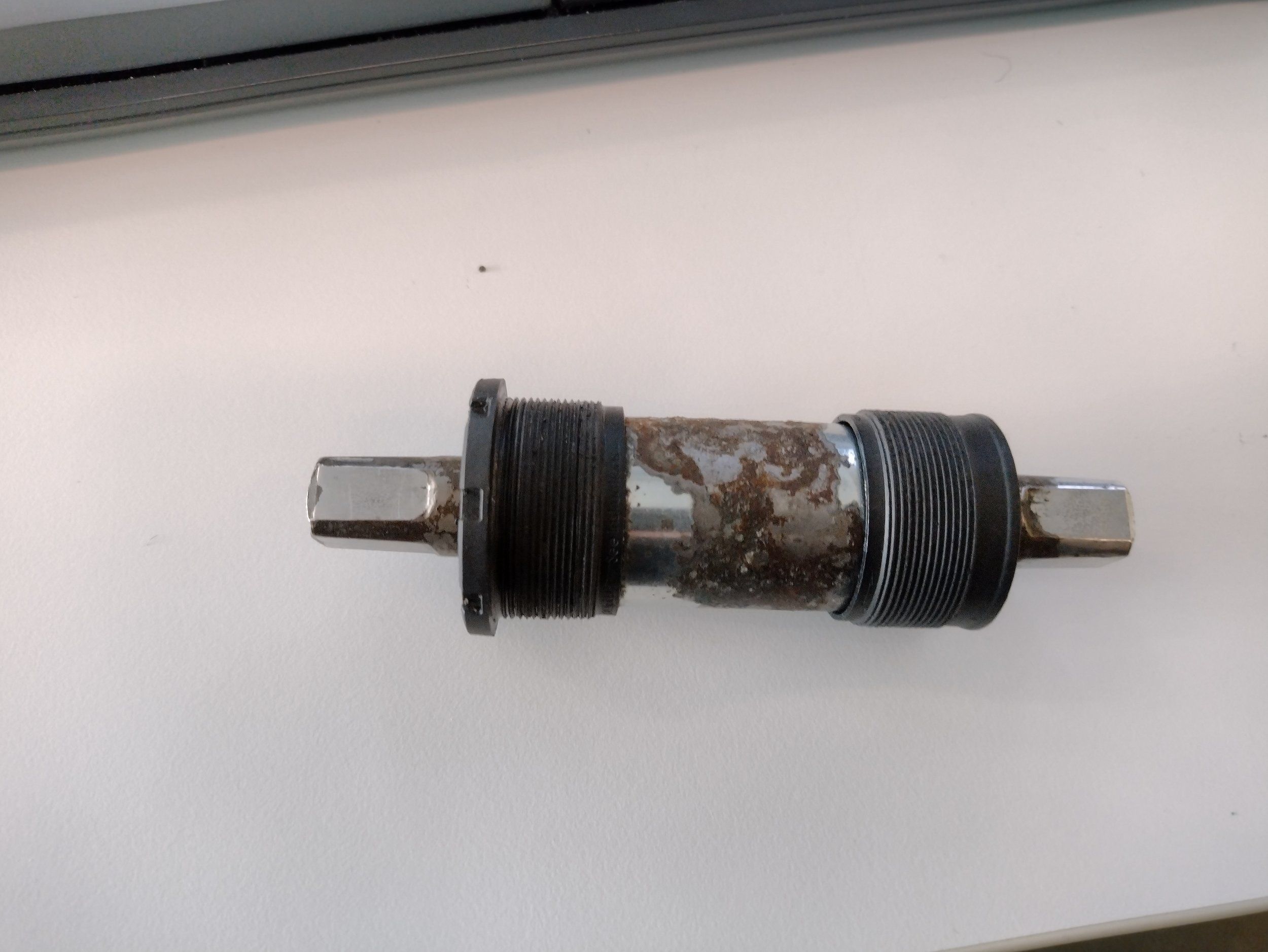

- Det är en fyrkantsaxel
- Det står "1.375x24" på vevlagrets skålar (som förövrigt verkar vara i plast?!)

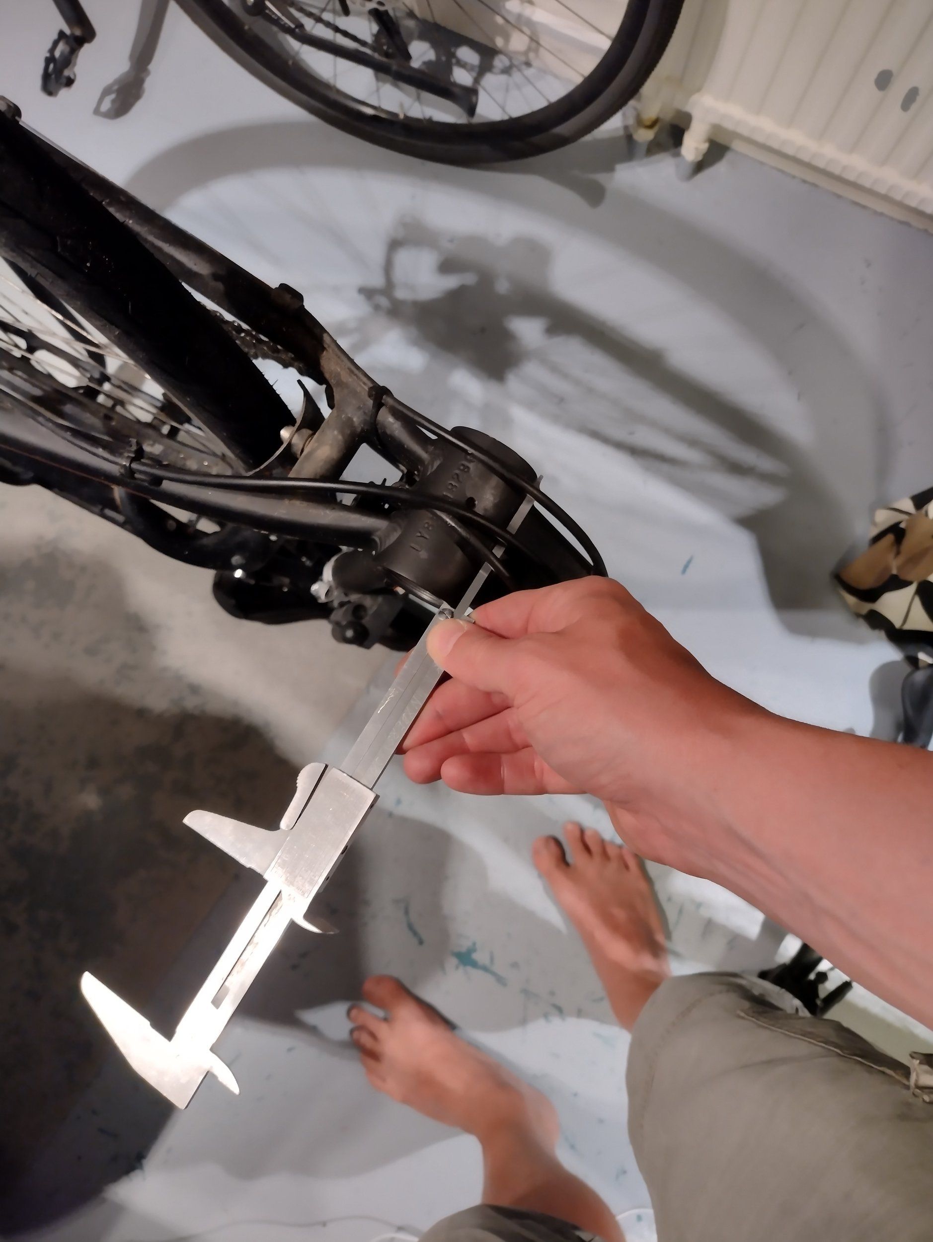

- Hela vevlagret inkl axeln mäter ca 127 mm
- Vevlagret exkl skålar och axel mäter ca 68 mm
- Vevlager MED skålar exkl axel mäter ca 76 mm
- Vevlagerskålarna på "kedjesidan" var gängade åt "fel håll", vilket om jag googlat rätt indikerar BSA-typ (?)
Om jag mäter "hålet" i ramen så är bredden ca 68 mm
Betyder detta att jag skall ha ett vevlager 68mm brett vevlager? För med skålarna är den ju längre, men 76 mm verkar ju inte vara nån standard.

Fyrkantsvevlager med BSA-gänga för 68 mm vevlagerhylsa och 127 mm axellängd verkar vara rätt

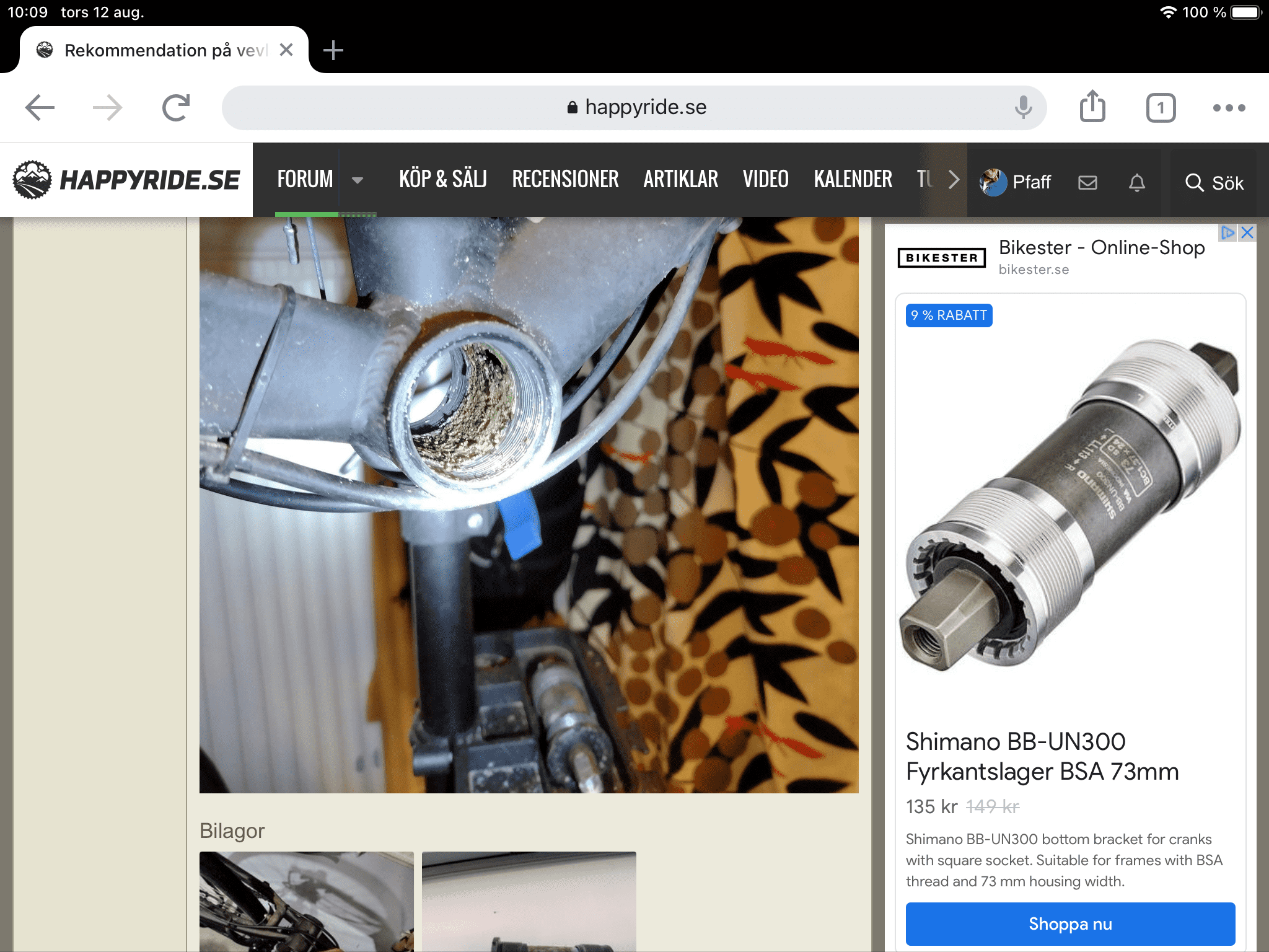

Vilken modell av vevlager du har borde kunna utläsas på hylsan i mitten, se t.ex produktbilden på https://www.bikester.se/shimano-bb-un300-fyrkantslager-bsa-68mm-M892029.html
Tyvärr är inte utbudet av fyrkantsvevlager ganska begränsat, det är inte "modernt" och används mest för de lägre produktsegmenten så mycket högre kvalitetskänsla kan tyvärr vara svårt att hitta

Det står ju i reklamen alldeles intill! :-)
Campagnolo Centaur har fyrkantaxel men är ISO-standard så möjligen passar inte dina befintliga vevarmar.

Om ditt befintliga vevlager har lösa kulor, så räcker det troligen att du gör rent och lägger på nytt fett och återmonterar. Men byt om det är maskinlager. Det ser du om du plockar isär det.
Annars är det som Nlc skriver att du behöver googla fram ett BSA lager med en 127mm lång axel.
Men googla först på ditt vevparti för att säkerställa vilken vevlagerstandard du behöver. Finns flera varianter där på axeln. JIS är den vanligaste standarden. Men finns även ISO (för campa) och ISIS (ovanligt)
