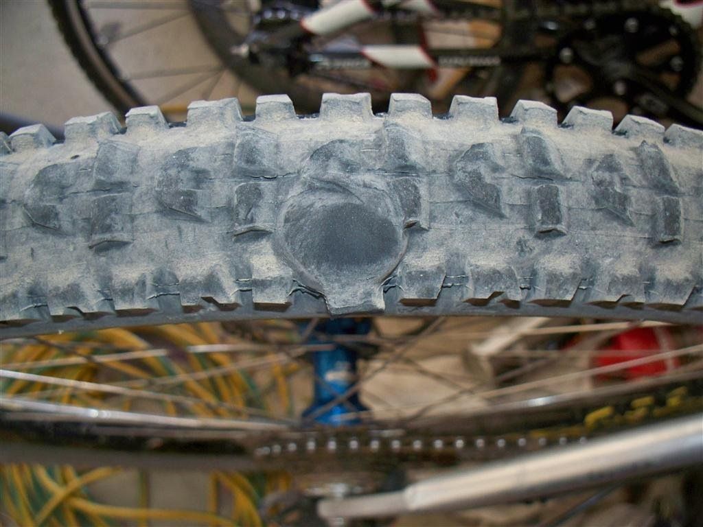

har ingen annan uppfattning om maxxis annat än att en tillverkare som 2019 varnar för ammoniak definitivt har en hemläxa att göra.
Rengöra däck från tätningsvätska
Eller så är Maxxis mer öppen med sina varningar & informerar deras kunder om det, ammoniak luckrar upp i princip alla former av gummiblandningar så troligen är ingen av tillverkarna immun mot ammoniak. Det är ju inte så att Maxxis däcken faller sönder vid minsta lilla kontakt med ammoniak utan det får nog vara en rejäl dos över extremt lång tid.
Så, risken finns att du klankar ner på ett företag som är ärligt & istället ger tummen upp till företag som är oärliga (oärlig är fel ord, men företag som inte bryr sig om att lämna information).
det är inte som maxxis saknat tid att fixa problemet. om det nu finns kvar. ammoniak i tätmjölk nödvändigt eller inte är ju ändå att betrakta som normalt.
att t ex i usa sälja däck som inte tål det verkar ju vara ett bra sätt att åka på miljonskadestånd.
hittade vid snabb sökning den här länken, från 2011. men det var möjligen i arizona, så det kan ha varit yttre påverkan i form av kaktusmjölk.. :)?
https://forums.mtbr.com/arizona/maxxis-tires-stans-698247.html#post_7914463
