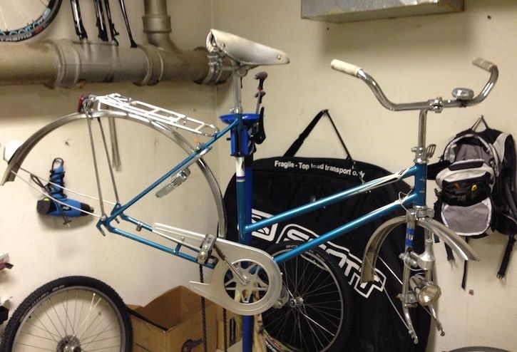

Sambons vardagscykel behöver lite kärlek denna vinter och jag skulle behöva lite hjälp med att hitta delar som passar till denna cykel. Det enda märke som finns på cykeln är ett litet där det står Världsmästarcykel, i övrigt inget annat.
Cykeln behöver ny sadel, handtag, vevar, pedaler samt däck. Allt annat är fortfarande i väldigt fint skick så det får vara kvar. Vill få cykeln så original som möjligt eller åtminstone så tidstypisk som möjligt.
Funderar på en Brooks England B67 sadel, men mer än så vet jag inte.
Tips?

Går att hitta rätt delar på Tradera eller hos cykelverkstan, jag antar att du vill ha delar som liknar originalet? Vevarmarna kan man putsa bort rosten på och få ganska fina. Hjul med duomaticnav vore ju fint, då blir cykeln två-växlad. Vad är det för stl på hjulen?

Byt inget som fungerar, sadel och handtag ser ok ut, skulle se kul ut med en Brooks England B67 sadel !, men det är bara min åsikt, det är din sambo som ska cykla på den. Lycka till !

Cykeln är två-växlad och har 26" hjul. Vevarna är nog dom som är värst utgångna, fattas en hel del krom på dom tyvärr.

Istället för Brooks, http://www.stalhasten.se/tillbehor/ Sadel för 249:-
Strunta i vevarna, byt till fräscha handtag, ny kedja, se över hjulen och smörj upp allt som går.
Fräschade till en gammal DBS på samma sätt till min sambo, men den blev väl sådär egentligen.. Med cykelkorg och lite last blev den inte något vidare... flex-fest typ. Du har nog bättre grundmaterial iofs.
Nu skulle jag nog köpa en billig ny damhoj (Biltema etc) och "vintage-ifiera". Så usla är dom inte. Lite färg om den är tråkig, ett par korkhandtag kanske, och en stålhästen-sadel.. Klart det är kul att fräscha upp gammalt, men kostnaderna springer snabbt iväg.
edit: här kanske det går att hitta nåt http://www.cykelmastaren.se/ Vid första anblick har han kraftiga överpriser dock..

Tackar för tipset om Stålhästen :)

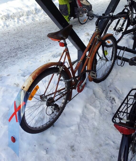

mytomspunnen skrev:
> Orginal smorginal. På med växlar och
> KAAARBÅÅÅNstyret bara!
Den där var förbannat tuff.

Tack! Den är dessutom orimligt skön att cykla på.
