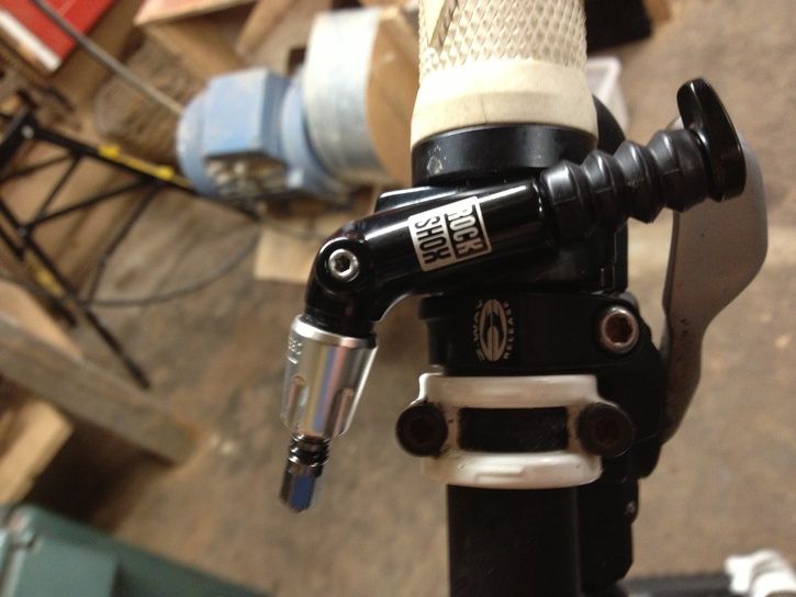

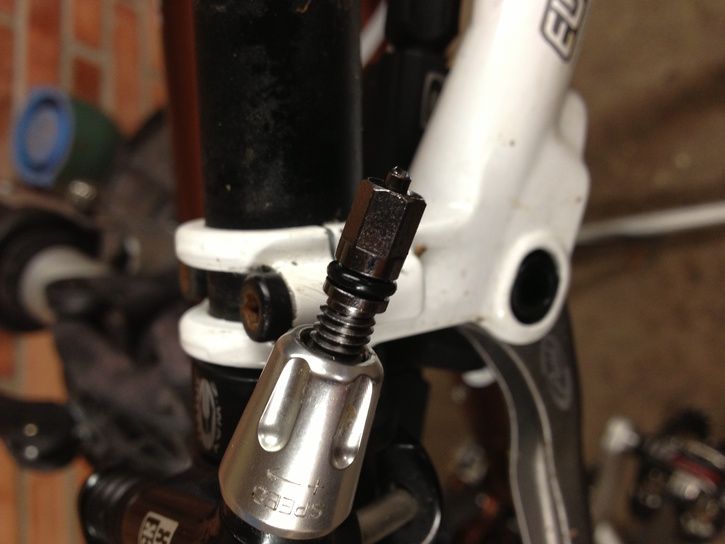

Jag lyckades krocka med ett träd i helgen och tappade slangen vid remoten till min Reverb sänkstolpe.
Efter lite analys visade det sig att själva nippeln där slangen är fäst är trasig. I reservdelskatalogen verkar denna del ingå i ett kit med slang och nippel även till sadelsidan. Det känns lite onödigt att köpa hela det paketet.
Vet någon var man kan få tag på bara nippeln?
Se bilder för bättre förklaring på vilken del jag menar.

Den där finns faktiskt att få fatt i som separat del.
Artikelnummer på den från SRAM: 11.6815.022.030
Finns på lager hos Cycleservice Nordic, så alla som saluför deras grejor skall kunna få fatt i dem.
Reservdelar till Reverb
En grej som är bra att veta med den där prylen är att Srams instruktionsvideo säger att man kan dra/trycka på slangen på nippeln, men i verkligheten är den gängad så det går klart enklare om man skruvar på/av.
Antagligen så har de ändrat på den utan att justera sin instruktionsfilm. Det GÅR att få av slangen om man drar riktigt hårt, men det går f-n inte att trycka tillbaka den.
Tack för det Jomper! Jag har kollat på filmen och tyckte att det verkade konstigt att slangen bara skulle tryckas på. Det känns som det skulle kunna lossna ganska lätt då.
