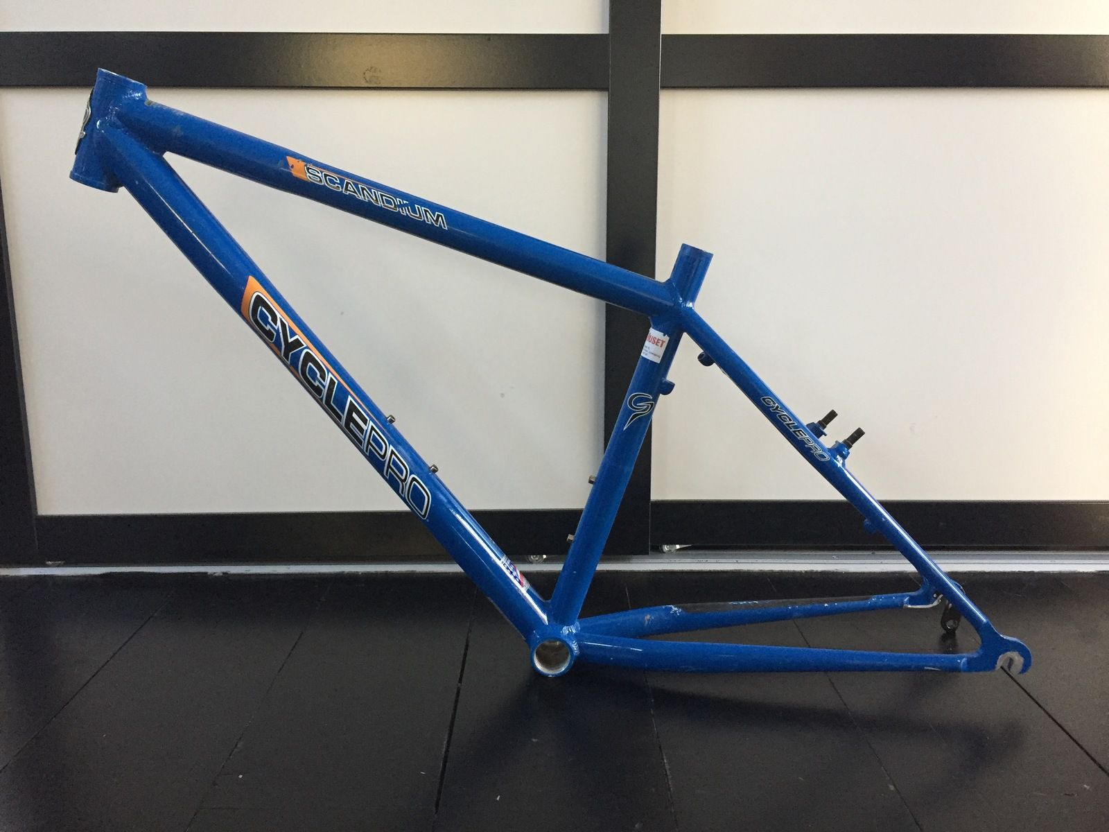

Ska precis starta mitt första egna bygge.
Har hittat en Cyclepro ram i Scandium Aluminium.
Lätt som en fjäder och ändå (ganska) styv.

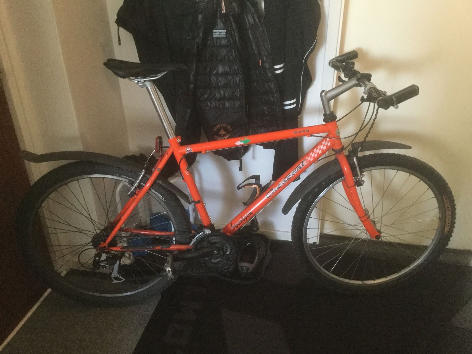

Den har ju den intressanta kombinationen gängad styrstam och v-bromsar, sen ser jag inte vad det är för bakväxel, alivio? (kan ju vara uppgraderad såklart). Jag gissar 95-97, kan inget om Crescent dock.

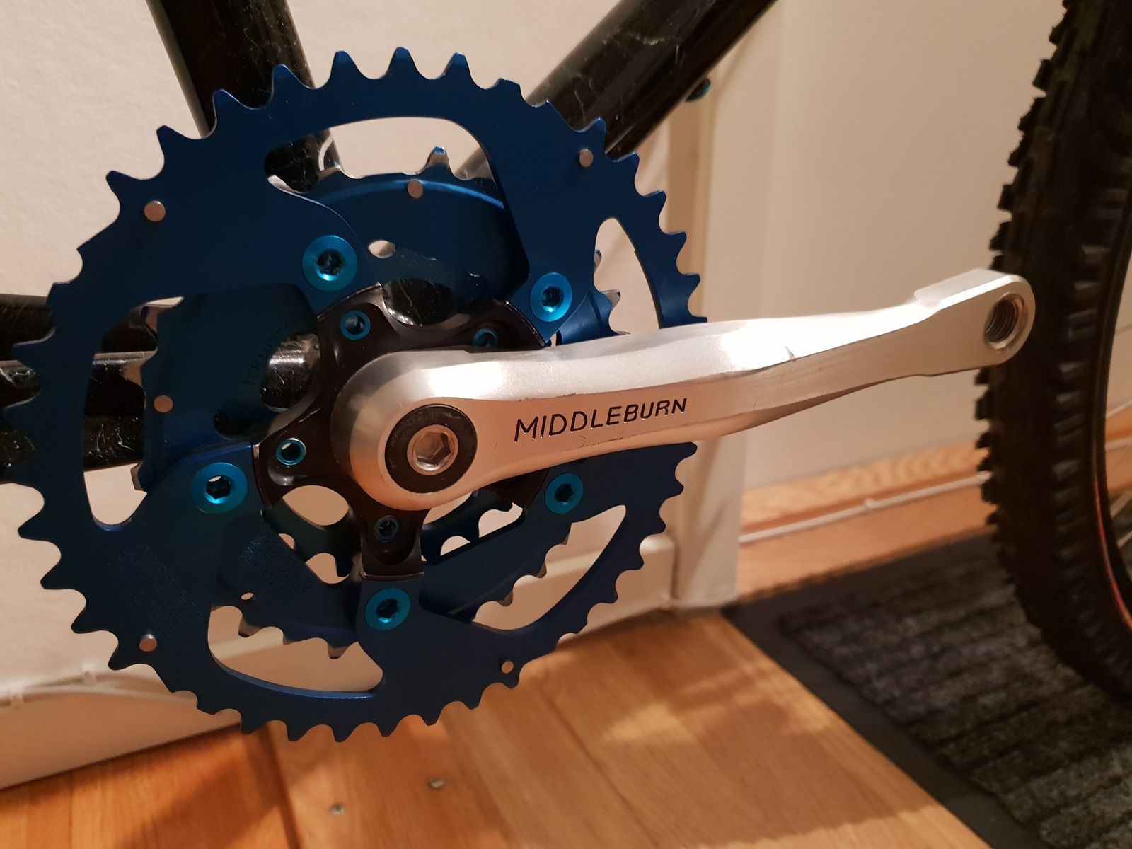

Middleburnvevarna som sideburn har är ju grymma, förstå hur många som kommenterar dom "trasiga" klingorna.
Kör Middleburn Rs DH på min CX. Dom i kombo med titanvevlager från RaceFace väger mindre än Ultegra vevar utan vevlager. Helt sjukt.

Middleburnvevarna väger mindre än 952, 431 mot 440. Mitt RF Ti vevlager väger 160 mot 200 för 952.
Klart lättare att hitta vevlager för fyrkantsaxel än till XTR också och klart billigare. NOS 950 brukar gå för uppemot två lax på bukten, begagnade kan man hitta för under en.
