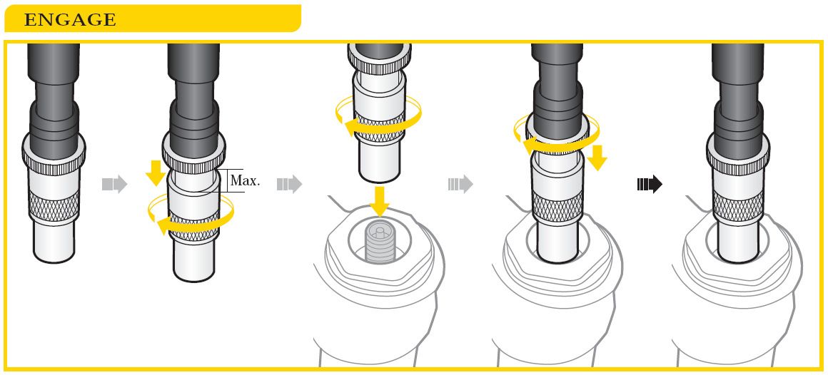

Kan vara värt att nämna att man får vara försiktig med att inte fila bort för mycket. Det som kan hända då är att ventilen inte hinner stänga när man gängar av pumpen och man tappar luft.
Det finns pumpar med en extra gängad hylsa så man först gängar på hylsan för o göra lufttätt, sedan gängar man ner pumphuvudet så man trycker in ventilen och kan pumpa. Sedan gängar man ut pumphuvudet tills ventilen har stängt och slutligen gängar man lös hylsan och pumpen.
Hmm var inte det lättaste att förklara men hoppas ni förstår. Ska se om jag hittar en bra bild som visar.
Rock shox dämparpump
Läste om den extra gängade hylsan i manualen som man kan vara bra för att få det tryck man vill ha utan läckage. Någon packning saknas inte, det sitter en o-ring i hylsan och utan den hade det nog pyst som "fan" när nåen trycktes in då hylsan gängades på :). Inget onödigt läckage vid demontering av hylsa så jag tog nog lagom mycket.
