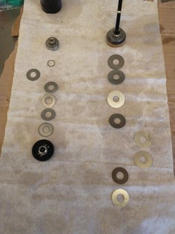

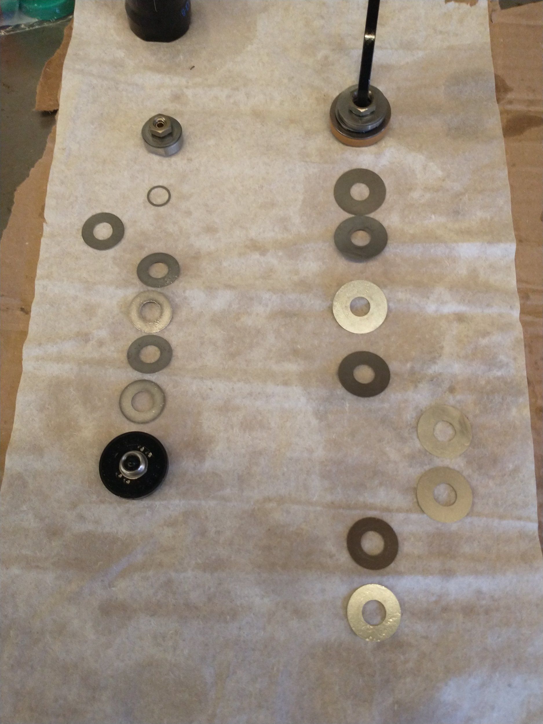

Rivit isär dämparen nu och här är kompressionsshimsen utlagda. Vänster rad är basevalve stacken och höger rad är midvalve stacken. De som ligger lite åt sidan är det jag lägger till, och de är av samma tjocklek som övriga shims. Detta bör väl kunna funka? Vet inte hur mycket mer jag behöver men jag vet att jag behöver mer än L tune i alla fall, gärna någonstans kring M/H :ish. @Preacher, vad tror du om detta? Är jag i någotsånär rätt härad ? Eller kanske är svårt att säga? Jag vet då inte hur stor skillnaden mellan L, M och H är i alla fall.
Ja det är en bra startpunkt om du vill experimentera, man kan inte säga något säkert utan att mäta såklart.
Om de du har där är 0,15 eller 0,10 tjocka så kan du addera ett eller fler, om det är 0,2 så addera bara ett åt gången.

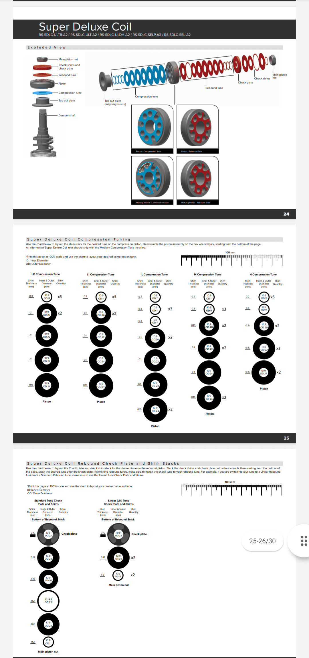

Enligt manualen låter man base valven vara som den är, kanske jag skulle göra samma sak och bara ändra mid valven då helt enkelt.
Jepp, och om du river i det och ser att din tune inte motsvarar det som listas är det ofta att OE-produkter beställs med annat än på listan, men har du köpt "över disk" så skall allt överensstämma. ?
Rock shox super deluxe tuning
Jämförde med tabellen och det var standard konfig på returen och L kompression. Tror det är en OE dämpare, den har förutom ML en siffra angiven efter L, typ ML180 eller nåt, minns inte riktigt. Tror det möjligen kan ha med lockouten att göra?
