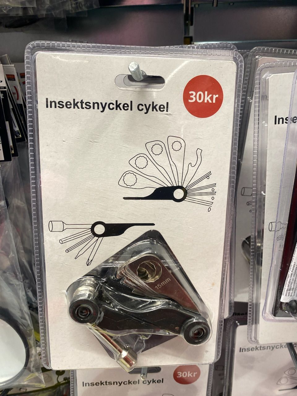

Kanske dessa?
Tvivlar dock på att de klarar en pedal som sitter fast och har trasig insexa (råkar ha en sån).
ser trevlig ut. tack för tipset! köpte istället denna, som såg ännu trevligare ut:)

Tjena!
Denna satsen är grymt bra, om man slipar till skären. För nån borrande funktion har den inte från början.
