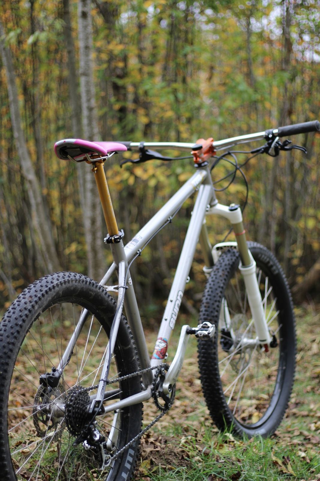

Jag har en och tycker inte att guldfärgen är fullt så mättad IRL som på produktbilden. Har titanräls på sadeln och även om det inte är den bästa konstruktionen så har jag haft exakt noll problem :)

Jag kör plastshim (stolpen är en 27,2) så jag kan inte uttala mig om fastoxiderings(?)benägenhet. Har inget Aerozine-guld att jämföra med men den ligger rätt nära Superstars-guld :)
Fast rätt orange är den nog. Du kan jämföra mässingsbrickan i min sadelklämma på bilden ovan.
